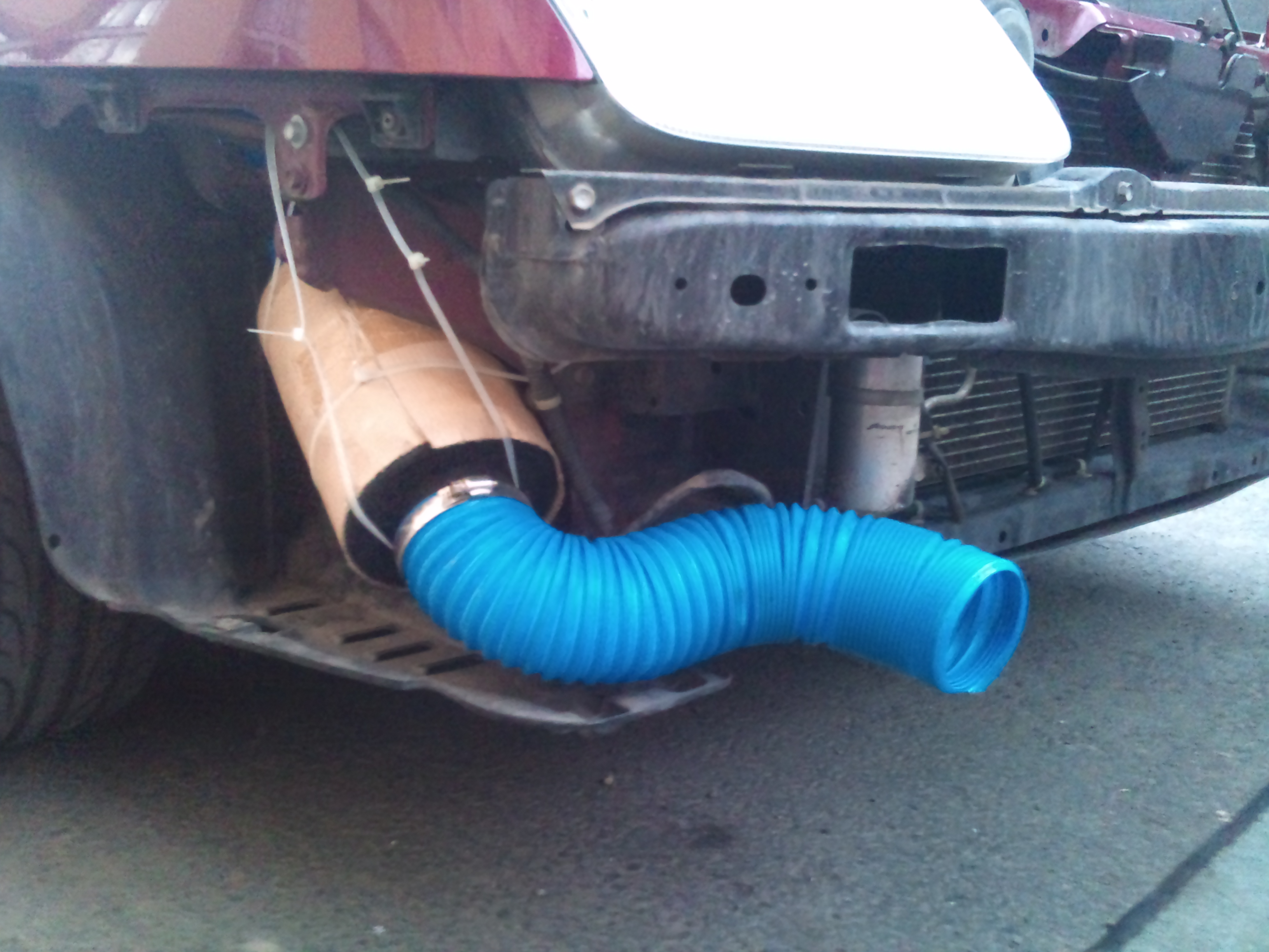

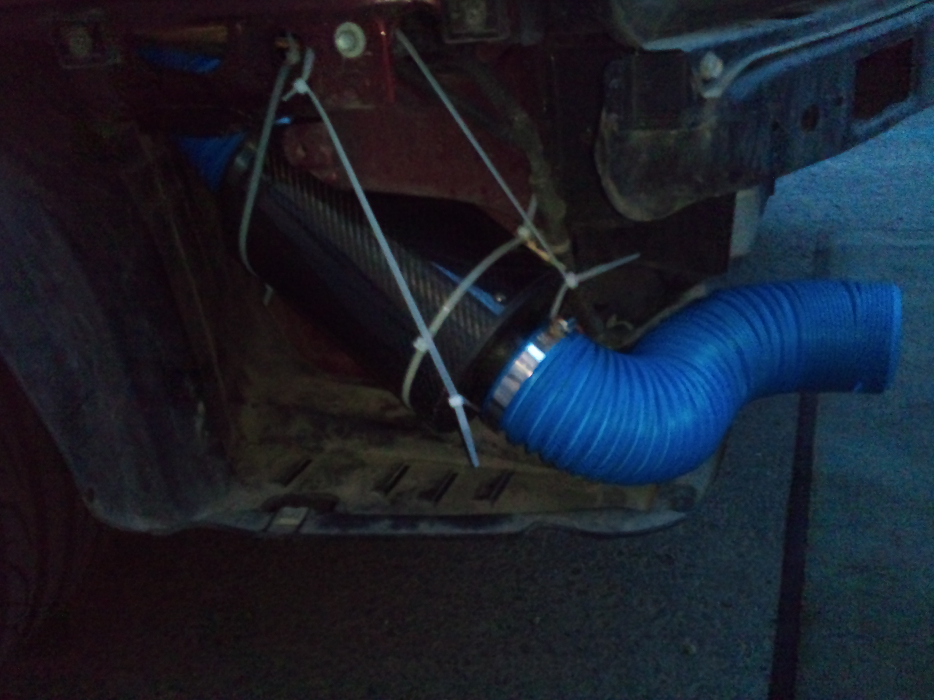

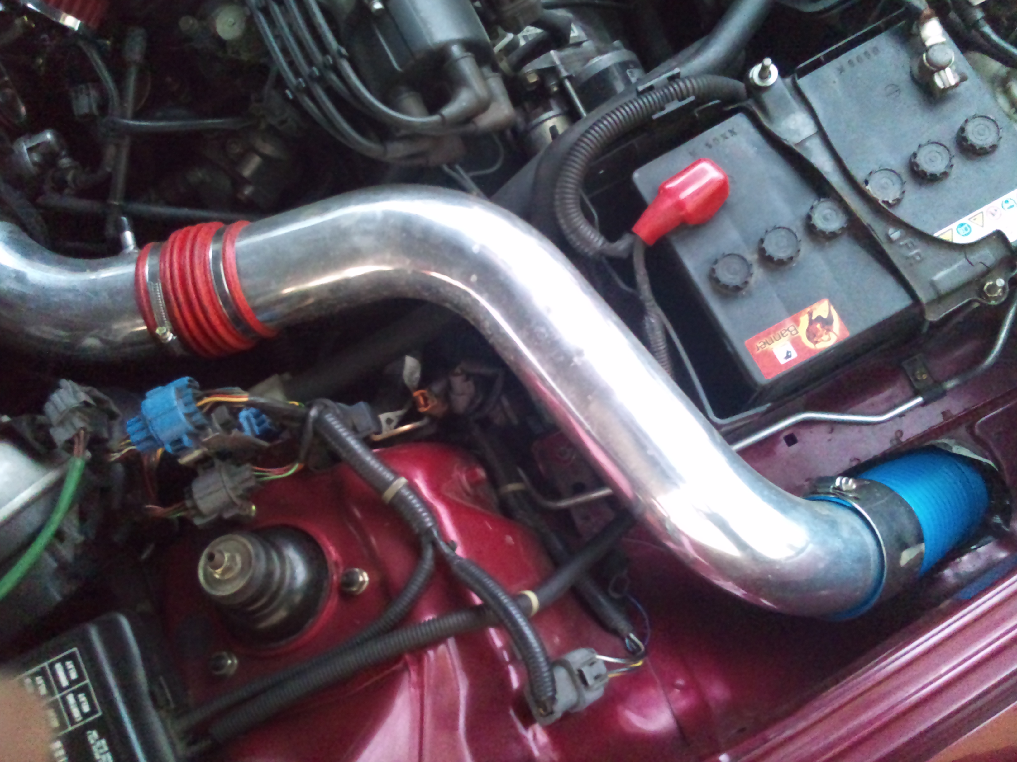

CAI sani u Prelude 5G. Puvodne jsem to nechal v origo kartonu a po mesici jezdeni i za deste byl karton zcela neponicen vlhkem. Po vycisteni filtru jsem to dnes sundal a Simota funguje perfektne Mrk

Příspěvky: 1603 H+ body: 0 1997 Prelude VTEC

UP doplnene fotky VTEC
