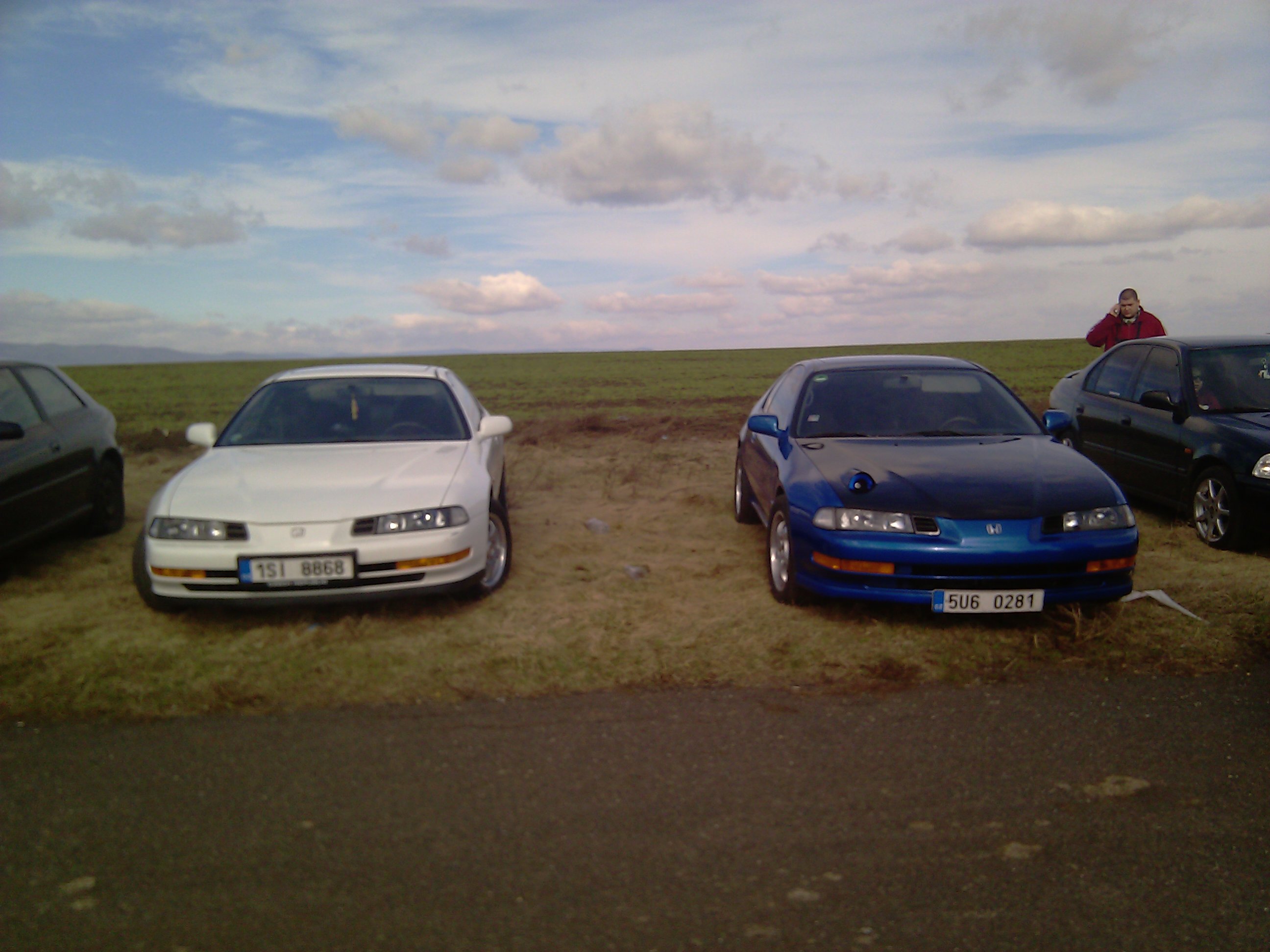

tak ted jsme se vratili z Brezna,byli jsme tam jen na cumendo, z preludaku jme tam byli 3 Reno, Lejci, a ja je to dobrý
IMAG0226.jpg, 479.34 kB

Maximus napsal:
A ani jeden z nas nejezdil HaHaaa

jj, nerad bych dojezdil jak bila ITR v moste zmatenej

Maximus napsal:
Tem to ale slusi co??Dik za fodo. je to dobrý
