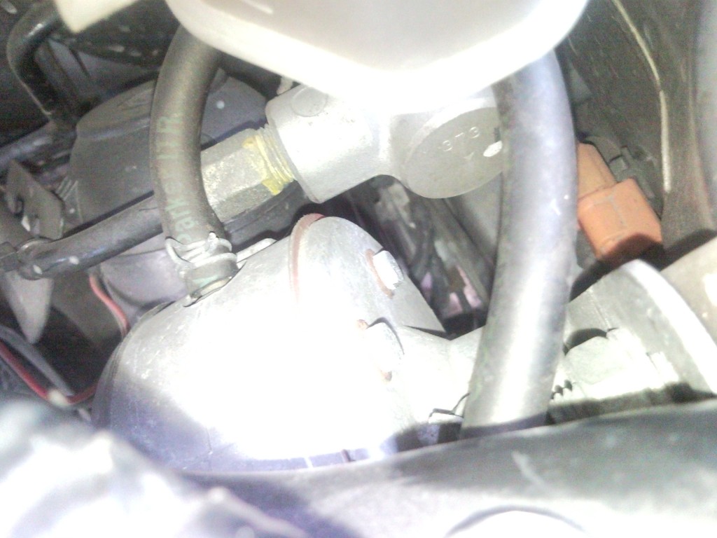

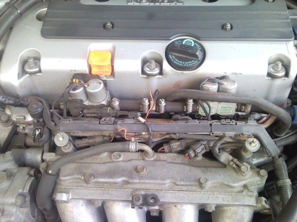

Ben napsal:
Vstřiky jsou pod tím plastovým krytem hned vedle benzínovejch vstřiků.Je to dobře udělaný takže to ani moc nejde poznat že tam to lpg je.Můžu to ještě vyfotit bez krytu.
To mě napadlo , ale nechápu co jsou ty 2 dlouhé hadičky navrtané do sání? fotka bez krytu by pomohla přátele

hopit napsal:
Tak jsem stopoval ty dvě hadice ze sání a vedou do reduktoru.Viz foto 1
