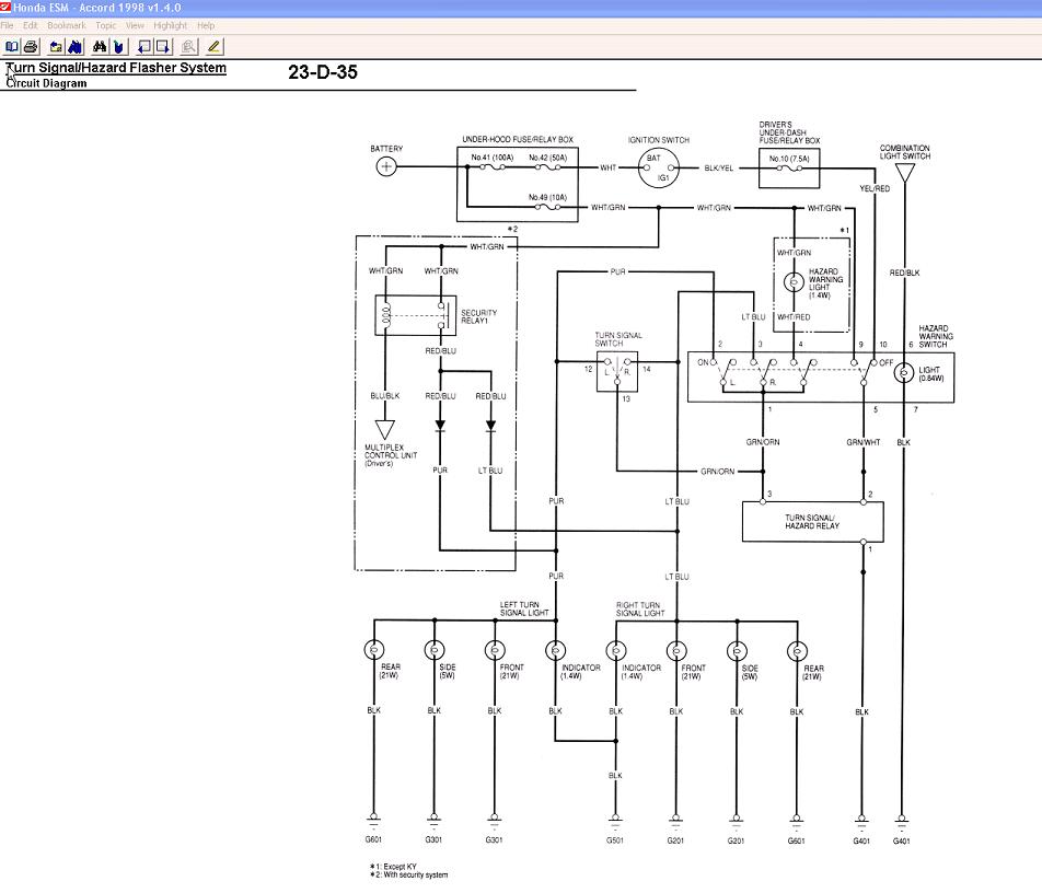

A6 by měl blikat, ať už je to před face nebo po face. Podle schématu by měly být blinkry zapojený. Je ovšem fakt, že i u mého Accorda blinkry neblikají, jen se rozsvítí vnitřní osvětlení... Takže asi na zapojení kabelů ve fabrice zapomněli. A tak nemám na parkovišti místo auta blikající vánoční stromeček, a udivené pohledy lidí, že lezu do auta, anichž bbych si ho před tím odemkl, jsou docela zábavné... Úsměv
