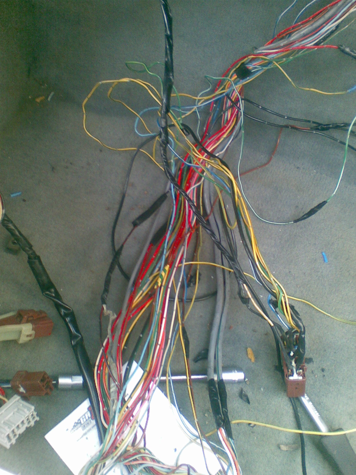

Problém vyriešený.Zabudol som na začiatku napísať že je to swap B16A2 namiesto D15B2. Ble Problém bol v nesprávnom zapojení main rele,nebolo cez neho zapojené napájanie vstrekovačov,ale šťava šla priamo z čienožltého kabelu od spínačky,ono to rele bolo celé nejak pofiderne zapojené.Po prekáblovaní auto štartuje a jazdi bez problémov.Predsa len jeden problém tu ešte je,Ecu P30 konektor A pin 7 a 8,sedmička je zapojená,ale 8 nie,aj keď sa udáva že 8 nemusí byť(FLR - Fuel relay, 1 is always present, 2 can be ignored)predsa robí neplechu a to taku,že keď s tym pinom,resp.kúskom kablika,ktorý z neho ide zahýbem rozsvieti sa check engine,ale servisný konektor žiadnu chybu nehlási,neštvalo by ma to,ale ak dam ECU na svoje miesto,check engin svieti,ak ju dám na ležato pod nohy je to OK.Čo s tým?ignorovať to a vytiahnuť pin,alebo ho zapojiť?
tak to vyzeralo na mieste spolujazdca,šoférova strana to iste
Snímka022.jpg, 327.46 kB
Snímka023.jpg, 344.39 kB
