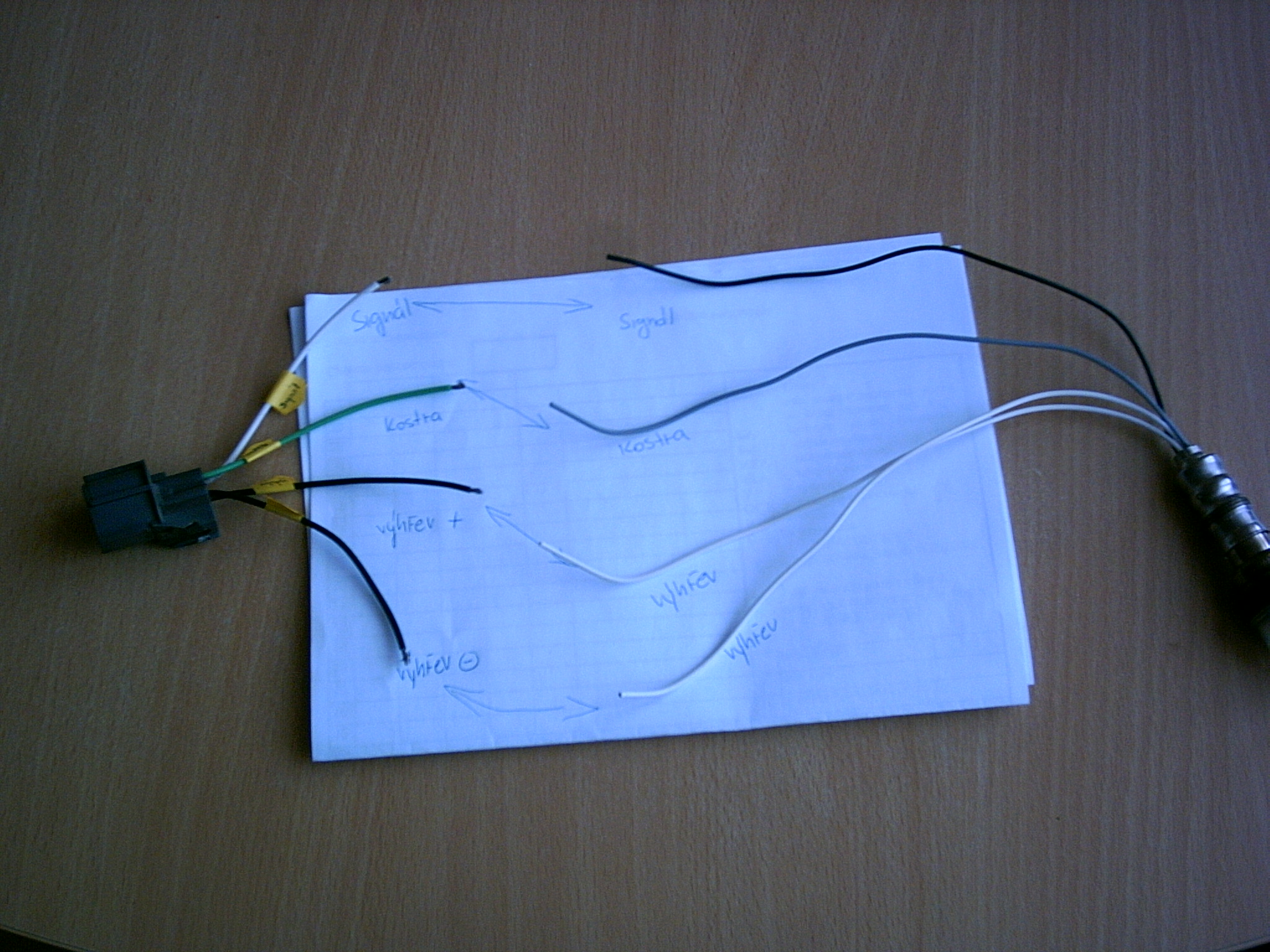

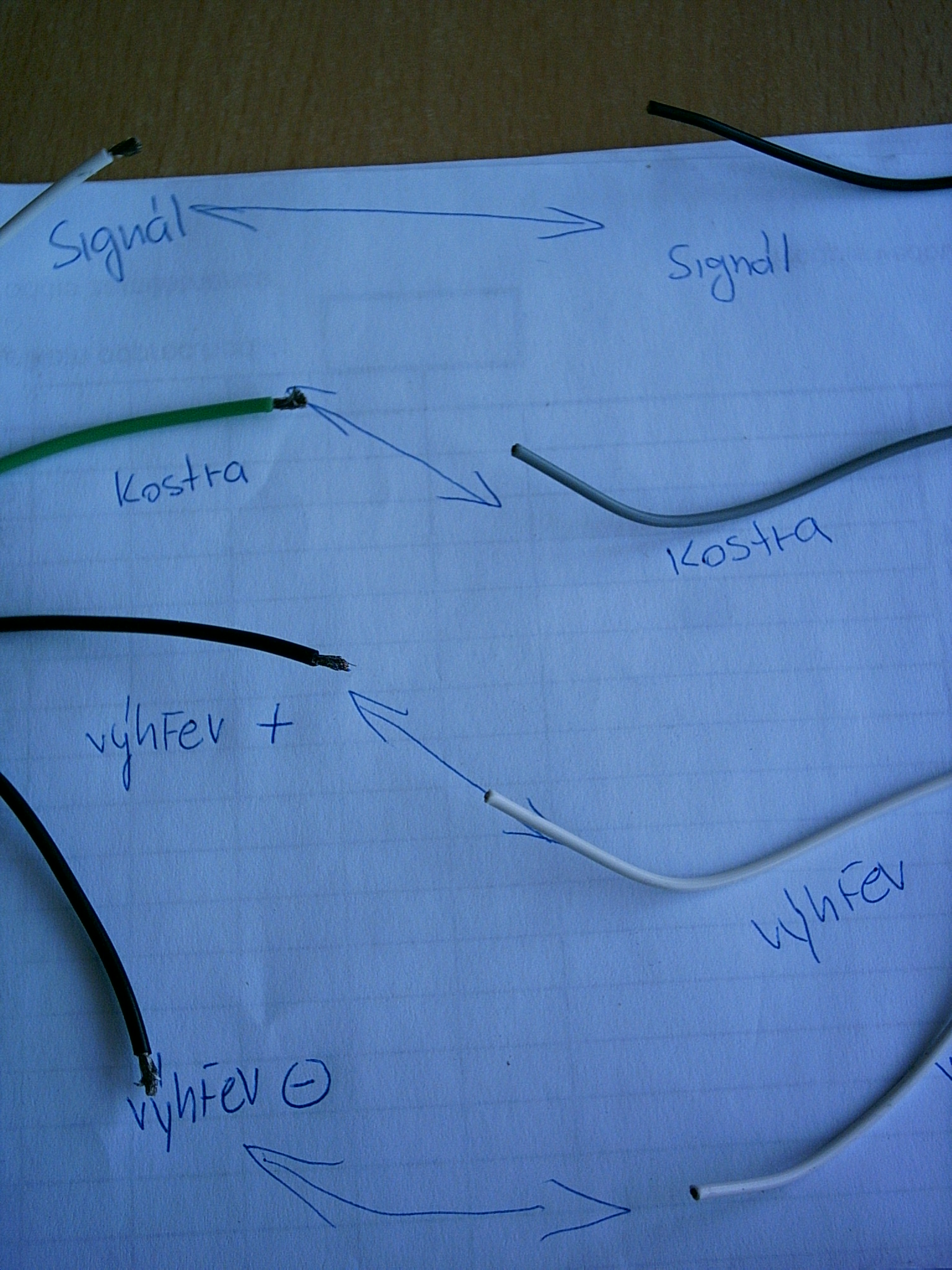

a ještě k tomu zapojení : mam v manualu 2x výhřev,ale nic o tom který je + a který - je to jedno jak to zapojím ?
jedná se ty dva bílé (od nové lambdy)
PICT0240.JPG, 775.62 kB
PICT0241.JPG, 768.34 kB

PříspěvekZaslal: 6.3.2008 , 13:10   Citovat
u topení je to fuk , je to odpor
mot je teď offline  mot
PříspěvekZaslal: 6.3.2008 , 18:20   Citovat
jj u vyhrevu je to jedno Mrk
