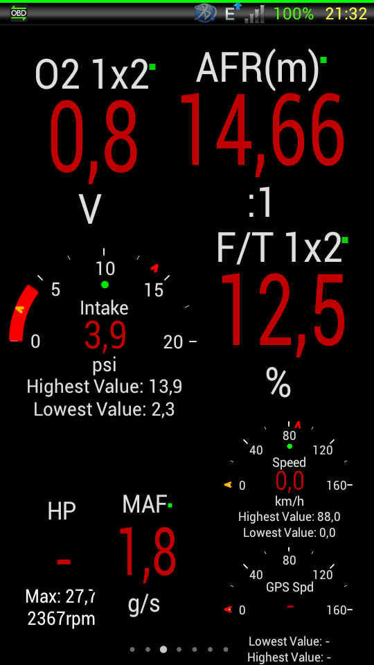

Předkládám screen hodnot 1:1
Akorát pořád tápu jaké hodnoty jsou ok u Fuel Trim Bank v % ... poradí někdo?
Je to na volnoběh.
Zde nějaký frantík vysvětluje rozdíl v hodnotách..

Jde o zobrazení jak ecu upravuje množstvi paliva, ktere je vstřikovaný, aby odpovídalo stechiometrickymu pomeru, ktery se samozrejme kontroluje dle hodnot z lambda sondy. Pokud ma z lambdy udaj, ze smes je napriklad chuda, tak prida krátkodobě palivo v korekcích, coz se projevi zvýšením hodnoty na o2 senzoru . Pokud je ale smes stale mimo optimalni pomer, upravi hodnotu v adaptacích fuel trim bank což by měl být stálý koeficient, o kterou se zvýší/sníží mnozstvi vstrikovaneho paliva a korekce se vrati na vychozi hodnotu a celý to jede pořád dokola.
i když podle toho videa mi to spíš přijde jako zobrazení spíš tý aktuální korekce -mele se to nějak moc rychle.v podstatě tě tahle hodnota nezajímá , to si dělá ecu ,podstatná je lambda.
jinak je na tom videu krásně vidět jak ta lambda běhá hore dole -tak to má být pokud je vše ok -samozřejmě platí to o zatížení motoru atd.
e85 má kolem 105 oct nevím kdes vzal 130

Koukal jsem ještěpo netu. Je to jak píšeš korekce nad nebo pod normál. Píše se že by neměla dlouhodobě přesáhnout 10%.
U mne to tedy vypadá že ecu dělá korekce kolem 12%, což podle mně znamená že obecně není na Éčko připravená. Jsem zvědavej jak velkou korekci zvládne. Asi se bez krabičky neobejdu....
