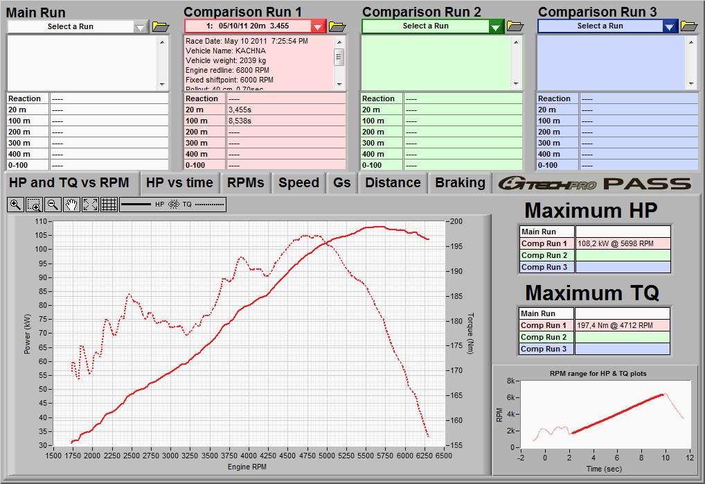

Buchtak napsal:
Kurnik, Kachnis, vyzrad ty upravy pak, ses tajemnej jak hrad v Karpatech Velmi šťastný
Konečně jsme to s Fastem aHondikem změřili jak má být.
Takže abych to prozradil jak jsem slíbil a nenechával jen pro sebe.
Jako každý skoro má je na autě otevřené sportovní sání (BMC)- délka a podobně k tomu, vychází celkově z pročtení článku od PreludeZ.To mě dovedlo i k poslední upravě na konci.Mám tam ucpaný EGR, výfuk přehozen -> 4-2-1 místo původních 4-1.Paroží i středový díl je z P4G 2.3 (z 2.2 tam nesedí !!) místo katu je rezonátor a nakonci je otevřený koncák.A ta poslední věc o které jsem si s pár lidmi psal ( i když bylo řečeno že je to asi zbytečné) ale i přesto jsem se to rozhodl zkusit,tak je komplet sací manifold z P4G 2.3.Ten má na tom všem největší podíl. Po jeho instalaci byl konečně ponat rozdíl. Všichni asi víte že je větší i průměr klapy a má dvojité sání.
Tot celé alchymistické tajemství.
O motor je samozřejmě poctivě staráno.
Tot ve skratce čím to je.
Osobně jsem vyzkoušel na svém aute a ted mohu říci ano stojí to za to , není to zybtečné.
Takže kdo chcete - montujte.
Velké díky:
Prelude -> díky němu jsme to nevzdali a nainstalovali manifold ,sehnání potřebných dílu a za práce na dopasování výfukového potrubí a spodní části paroží vedoucí pod motor.
Petr Veit z H-Fans -> za jeho články o sání které mi nesmírně pomohly
Hondik a FastCivic -> za jejich čas a měření
Reno -> za rady ohledně G - Tech
PreludeZ -> rady a dovysvětlení detailů ohledně sání, předstihu , atd...
Snad jsem na nikoho nezapoměl. Se stydím
Takže Good Luck je to dobrý
Měřeno na 17" 205/40
