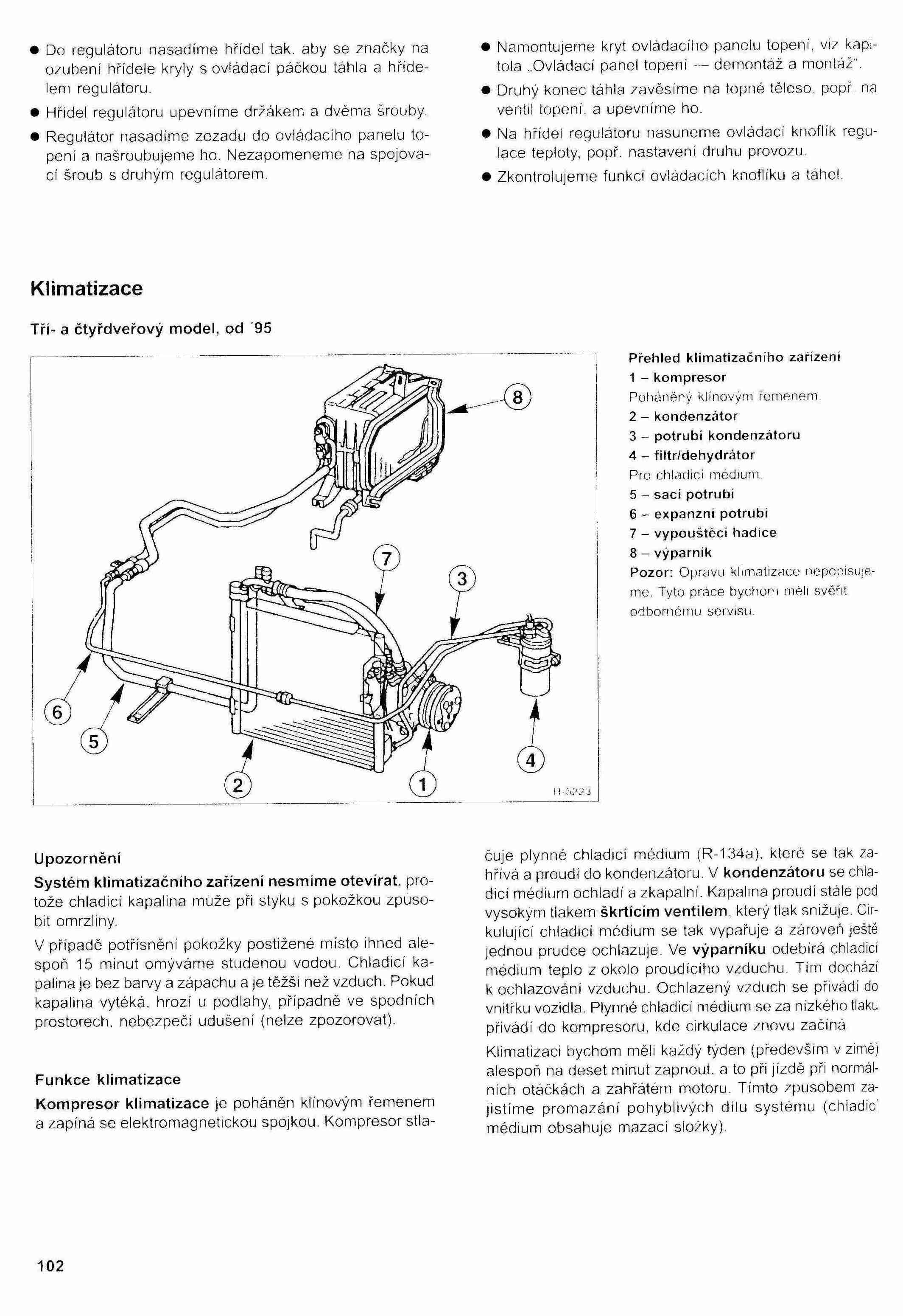

haa už jsem našel schéma v manuálu ,,jak na to´´ české...
- kondenzátor přijde před nebo za chladič motoru? a potřebuje aji svůj vlastní ventylátor?
- a ty dvě hadice co vedou do toho výměníku do kabiny projdou tím otvorem ve kterým mám ted tu gumovou záslepku že?
- a kabely by měly sedět do konektorů a vše hezky po elekt. stránce fungovat? A kdyby byl někde prob. tak si to můžu sám zapojit do samostatnýho okruhu na vypínač? (zapnu kompresor a už chladím jo?)

schéma je od roku 95. - chladiče klimy jsou zvlášť, na 4g je to nějak uděláno v jednom velkém chladiči, spolu s vodou

PříspěvekZaslal: 16.6.2011 , 22:23   Citovat
vojt4s napsal:
Rek bych ze klima chladic bude zvlast.Zaroven s vodou je blbost to by nikdy neochladilo.Spis jestli neni vedle nej a nebo pred nim.Trebas P3G ho ma pred chladicem.

PříspěvekZaslal: 17.6.2011 , 10:49   Citovat
chladič klimy je prej před velkým chladičem...
