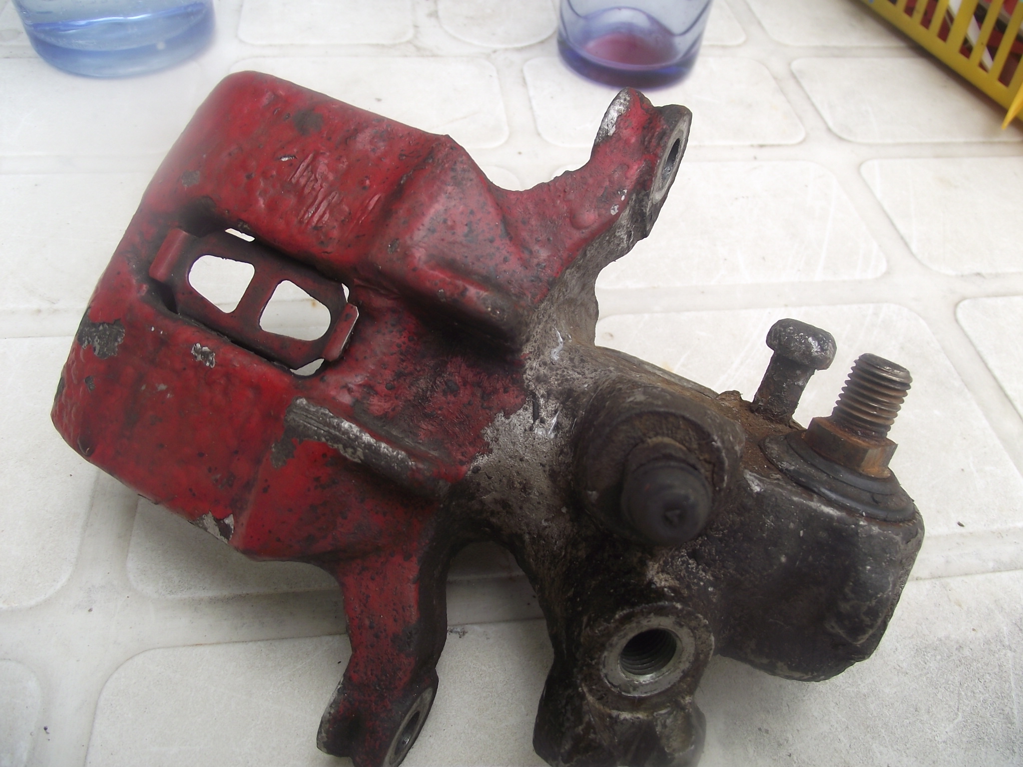

Zdravím, mám C6G motor D16B2 a špatně se mi vrací levá zadní brzda po zatažení ruční brzdy,
nejprve se špatně vracela, teď se občas úplně zasekne,
že musím pod auto a šroubovákem ji odblokovat.
Dá se to opravit nebo je to na výměnu celého brzdového třmene?

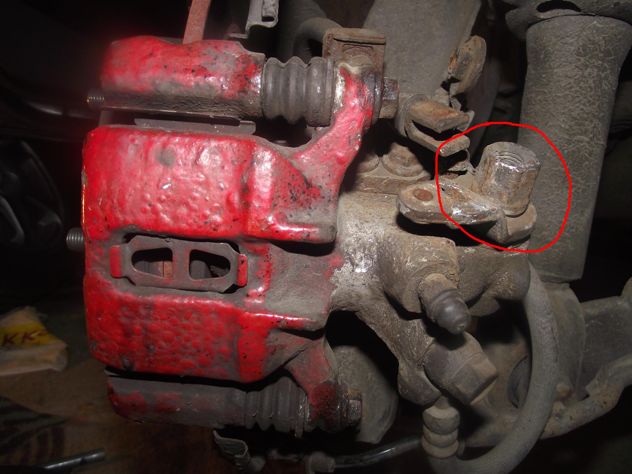

Tohle jsem ti napsal, než to někdo smazal. Ještě doplním, že s těma brzdičema to bude skoro všade stejné.
To znamená buď repase stávajícího, nebo koupit nový, ale to asi nehrozí při těch cenách cca 7500 Kč.
Když od někoho seženu starší brzdič, tak se po čase může vyskytnout obdobný problém
Jinak to co jsem zakroužkoval, to jde nějakým způsobem vyšrobat, respektive má to smysl,
se do toho dotávat s téhle strany?

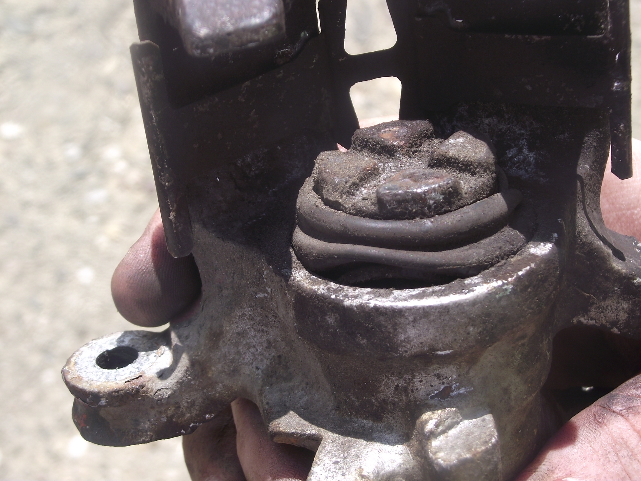

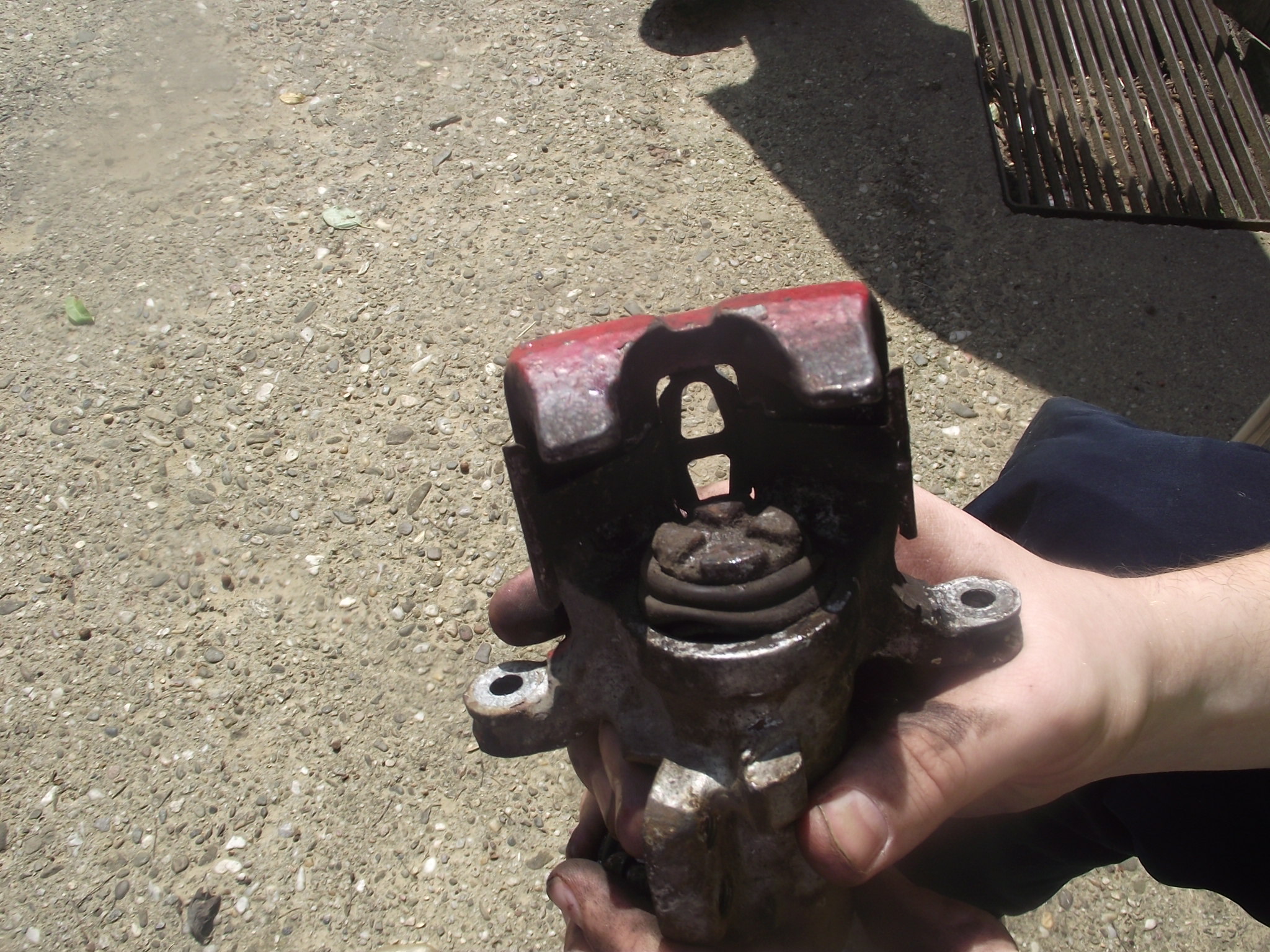

Takto to vypada po rozebrání...
Snímek 003.jpg, 815.66 kB
Snímek 005.jpg, 848.7 kB
Snímek 006.jpg, 1 MB

Nevíte někdo jak se dostat pod tenhle šroub oo ruční brzdy,
respektive když to rozdělám vyřeší se tím něco??

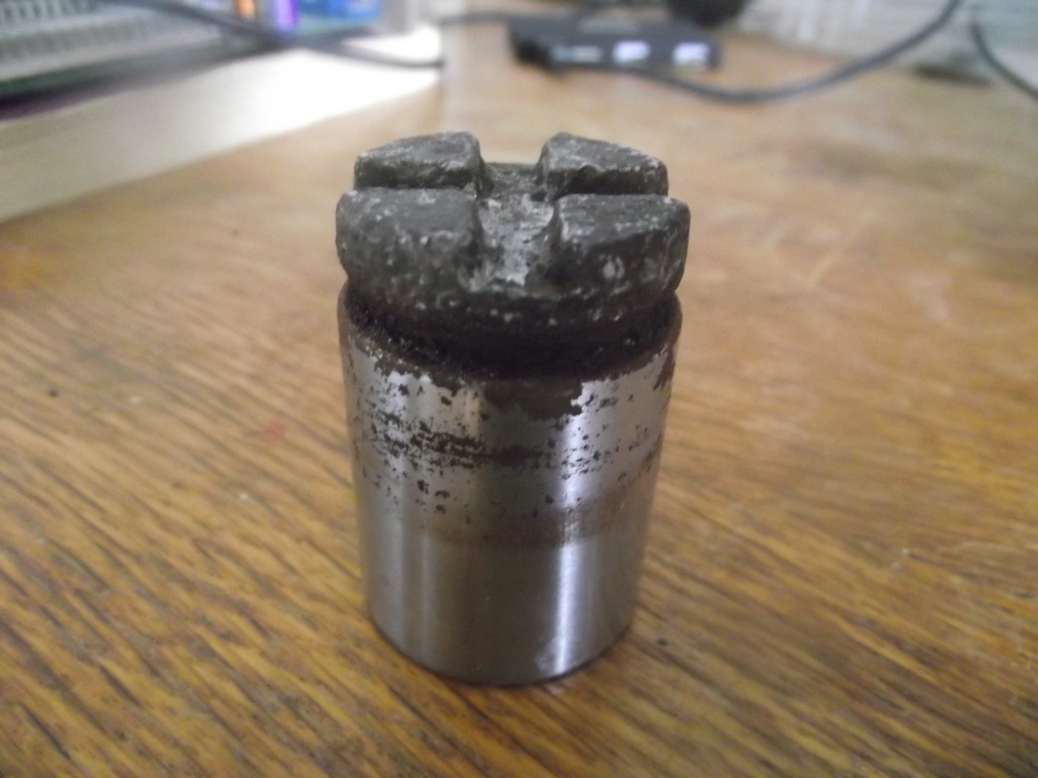

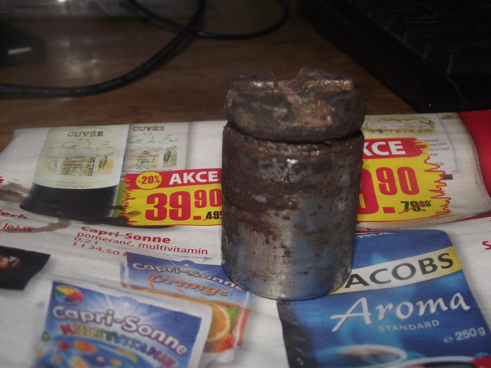

Díky za tipo jinak pístek asi kaput viz
Snímek 013.jpg, 636.09 kB

Usmass napsal:
Ty woe to není brzdič to je šrot Tak to koukám!
