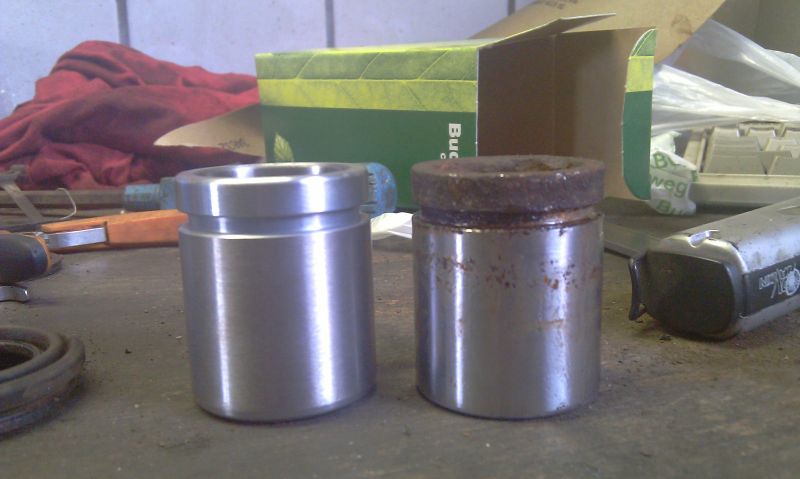

Jenom dotaz, už plno lidí dělalo repas zadních třmenu z důvodu zasekávání pístku. Nevíte někdo průměr pístku na 2.4 tourer, děkuju. je to dobrý
Já jsem si pístky dělal sám z nerezu a mají průměr 38.1mm a délka 46mm Nápad je tu!

tak abych upřesnil zadní brzdy a jejich repas...
Dnes jsem to dodělal, a pozor někde na H-C jsem vyčetl, že Intercars umí na 2.4 vtec objednat pístky, kdy do IC jsem zašel a na 2.4 jsem je objednal a je to od výrobce AUTOFREN SEINSA kdy kód je D4846C, tak pozor ikdyž jsou v nabídce na 2.4 tak tam nepasují jelikož jsou na Acco 2.2 nafta, tedy asi na šroubovací což znamená že když mají stejný průměr 38mm tak jsou delší o 5mm (což by ani nevadilo), ale mají v sobě dírku přes kterou teče poté brzdovka ven.Gumičky sedí, ale pístek ne. Takže na 2.4 nekupovat
Poté jsem se ptal různých dodavatelů, a zjistil jsem:
Intet cars - jiné nemá
Autokelly - nemá
Elit - nemá skladem po složení zálohy je nechá vyrobit do 3 týdnů Tak to valím bulvy
Autobenex - prý něco má ale za 1ks/1000,-kč
jedině kde jsem sehnal je u APM Automotive a to od firmy BUDWEG caliper kdy objednávací kód je 233830 a v balení jsou dva pístky bez gumiček za cenu cca 1.000,-Kč za oba.... kouř ¨
Pístky pasujou a fungujou (zatím)
starý pístek.jpg, 66.17 kB
starý vs. nový autofren.jpg, 50.7 kB
starý vs. nový Budweg.jpg, 63.36 kB
