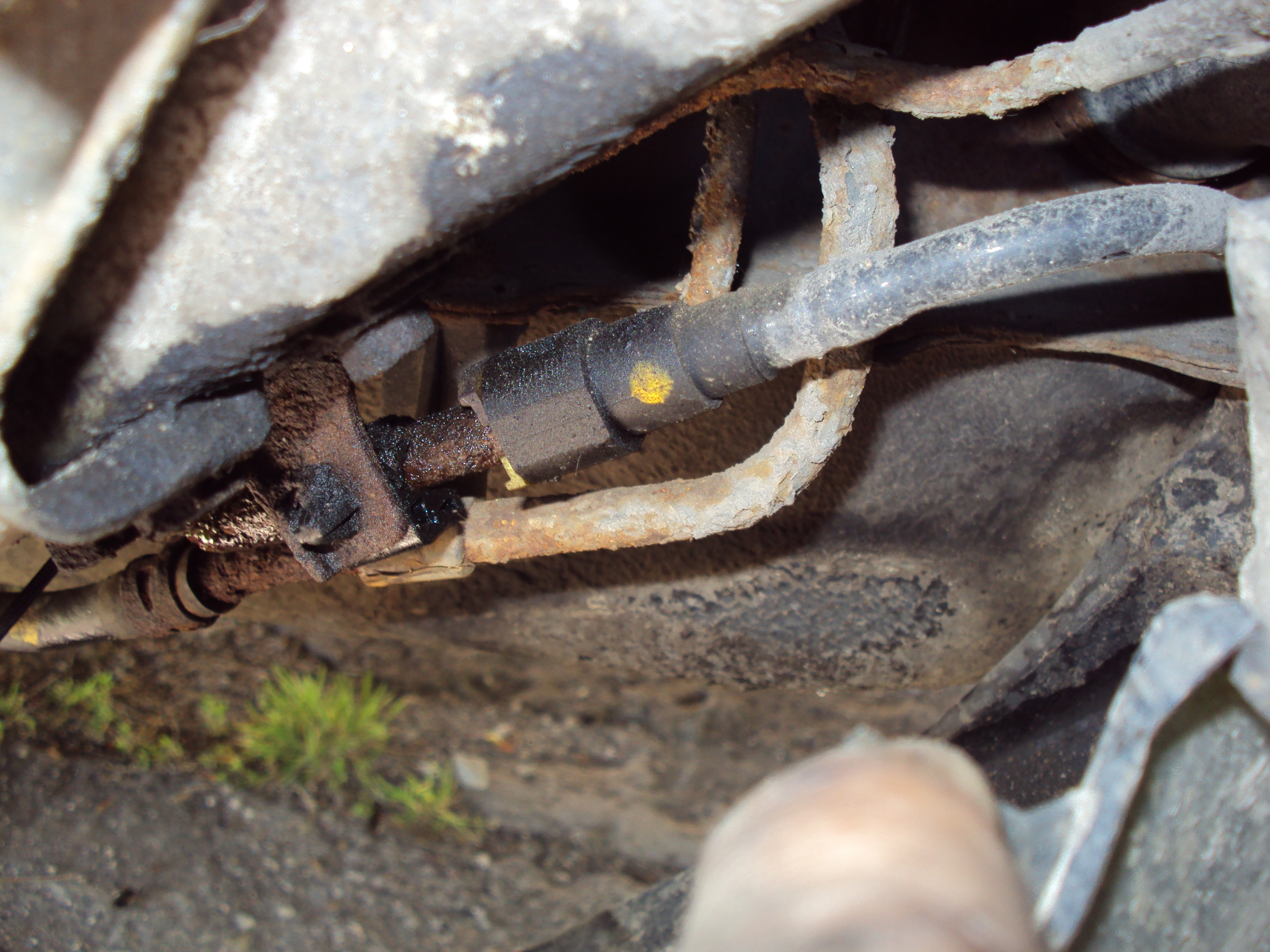

zdravim panstvo. Poradí někdo s palivovejma trubkama? Akutní! Smutný Kde se dá sehnat a kolik stojí,jaká část je vymenitelná a kde se napojují.. potřebuju akutne udelat aspon to nejnutnejší nebo nekde chytnu jak fagule začlo to tect jak prase Smutný ( jo mam acco 97. 2.0 LS ) teče jedna trubka zatim i když zjištěný stav nejni uspokojivý ani u ostatnich. Thx vsem za pomoc

zdarec ak ti tečie palivová trubka tak sa zmier že budeš menit všetky,niet nad vlastne skusenosti.Z trubkami problém nie je v každej slušnej predajni náhradných dielov tiich zoženú,ale holendre na brzdové trubky asi len v honde
Ja som to riešil spoením zdravého kusu cez bežný typ spojky.Palivo som natiahol hadicou/mám naftaka tak pohoda.prajem dobré nervy,je to úžasná robota naštvanej naštvanej naštvanej

staci provizorne riznout k zdravymu kusu a pak dat gumovou haici na palivo a mas to

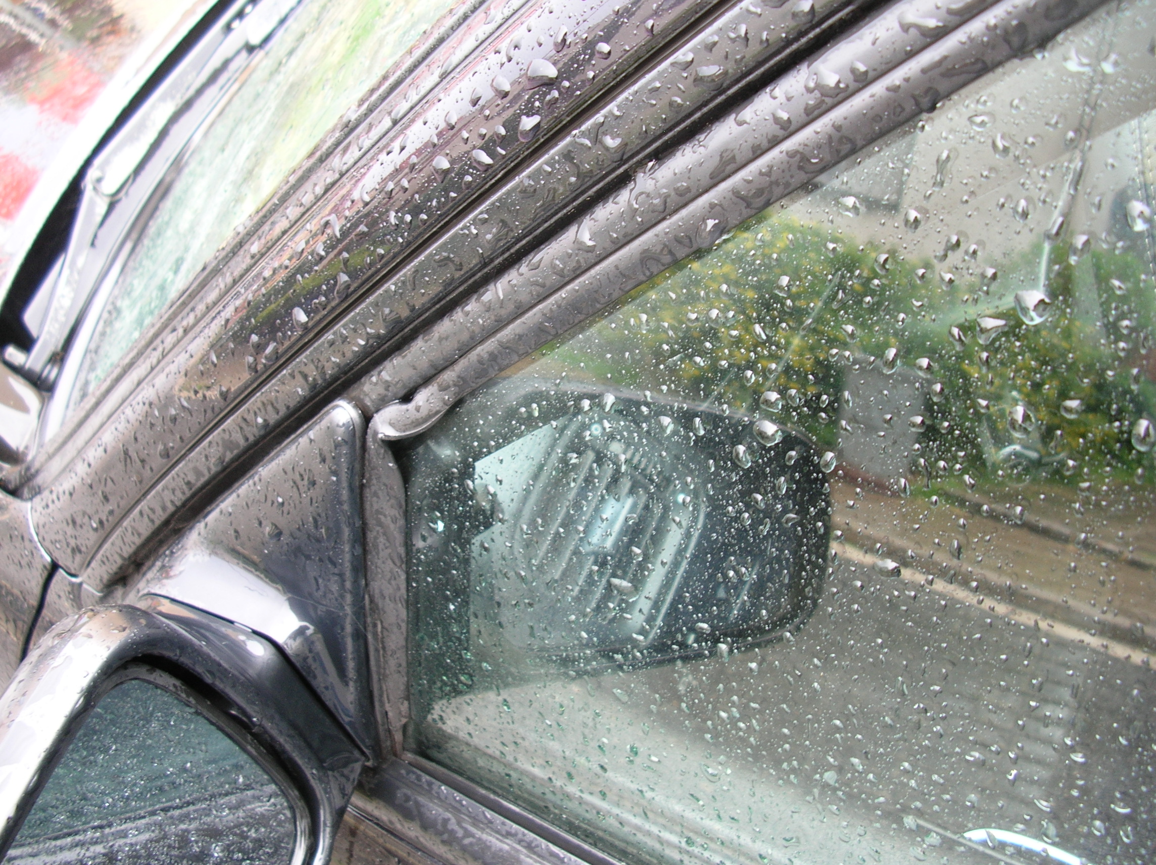

Koupím těsnění kolem okna řidičových dveří (známý problém A5G.) Na dálnici mě to pěkně fičíííííí kouř

kup novy, ty stary sou uz docela stvrdly a spatne tesni..nevyplati se Úsměv

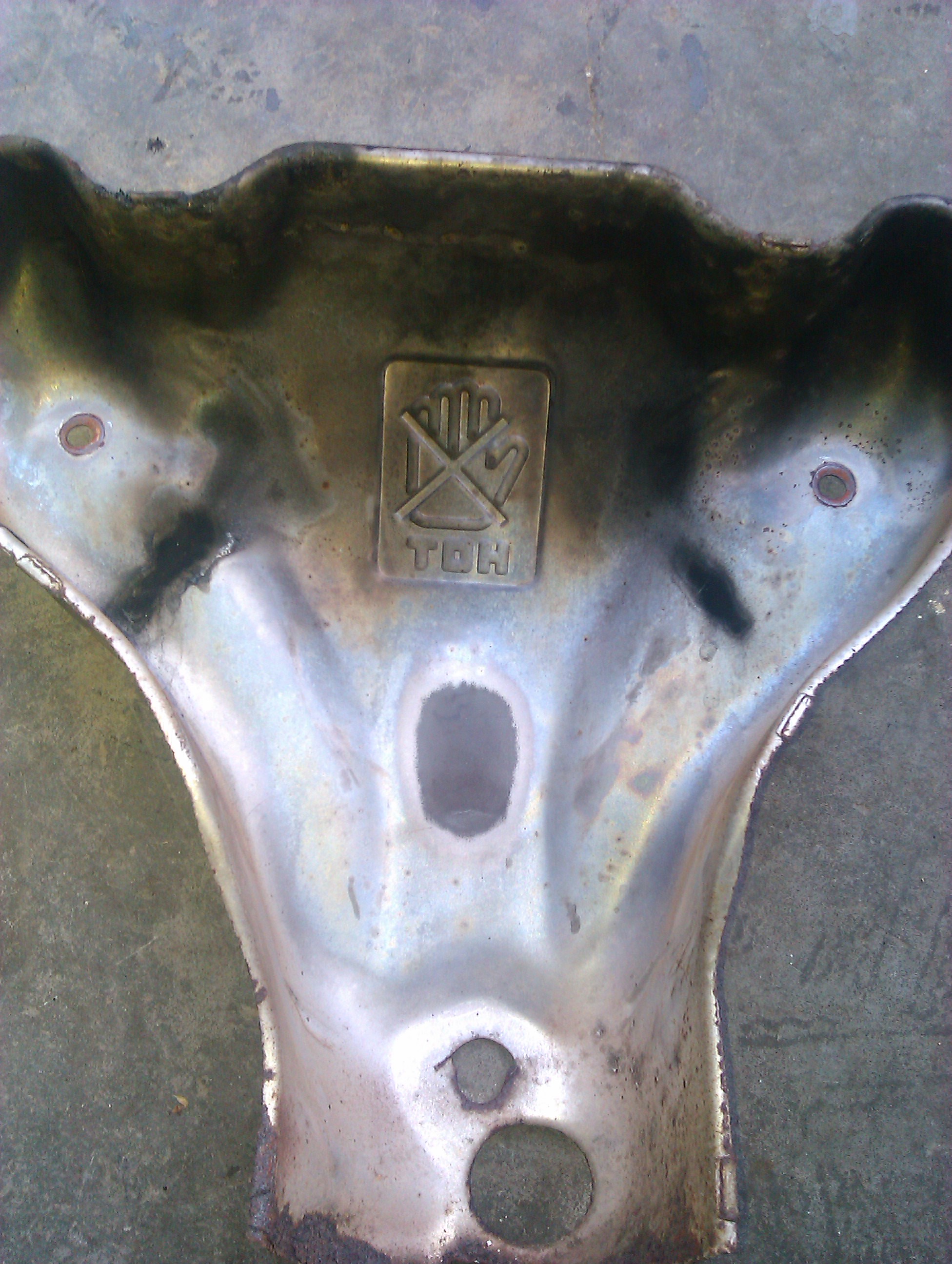

Co si myslite o techto svodech? Jeste ok x vymenit/zavarit? Okolo Lambdy jsou OK. H+
