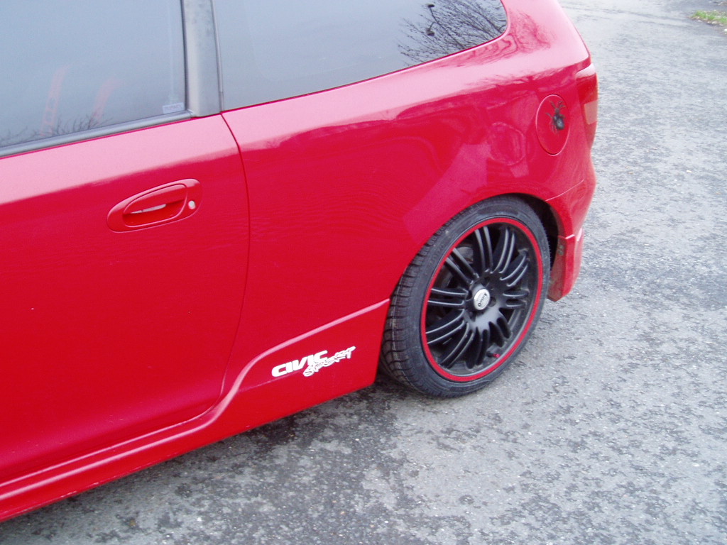

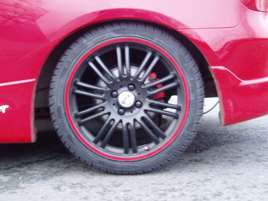

DOHCVTEC: nemáš foto? mám právě 7,5x17 et35 a ten zadek když jsem zkoušel tak vypadal tak na hraně...

dnes vyfotim ,zadek mi skrta taky a mam seriovej podvozek ,vem si ze predni naprava je sirsi nez zadek ,kdybys mel snizeno ale taky tuzsi tlumice tak by to bylo mozna v norme Úsměv
tohle jsou 17/7,5 ET40 pneu 205/40 myslim ze 45 by jeste vesli ale ET35 a pneu 45 asi ne ...

Pri znizenom aute je problem vacsi, nakolko nastavis spravnu geometriu tak kolesa budu blizsie ku lemom, kdezto v tej pozicii ( pri prepruzeni ) pri seriovej vyske by boli uz mierne zasunute do negativu podla charakteristiky mcphersonu.
