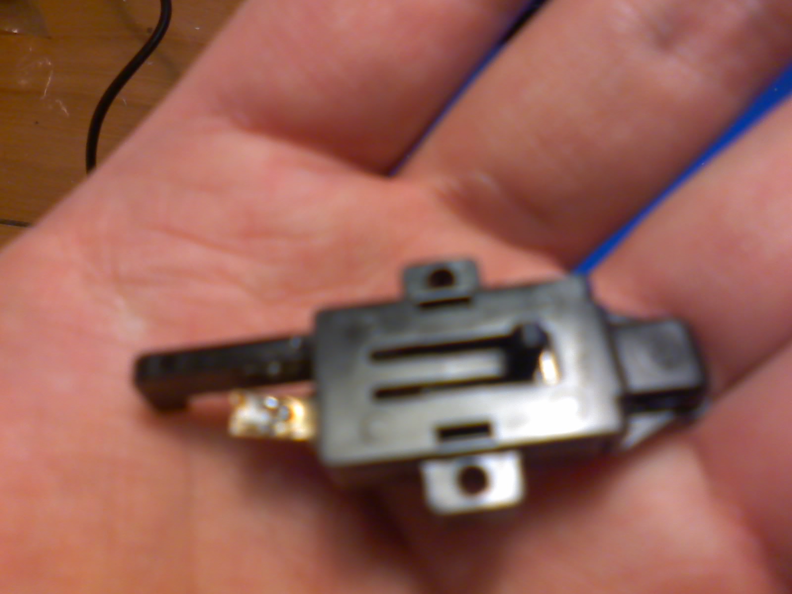

kdysi sem takovej trabl řešil, DO mi zafungovalo tak jednou za nějakej týden.Závadu sem našel náhodně, dyž sem hrkal klíčkem v zapalování.Mám teda Acco, ale možná je to obdobný u Cívy.
Vespod spínací skříňky, v podstatě pod klíčkem je malej spínač, kterej registruje zasunutej klíč v zapalování a pokud je spínač sepnutej tak je wireless door locking = disabled - vypnuto.
Dyž sem po akrobatickým zákroku spínač vydělal (malá černá plastová cca 2cm dlouhá krabička na dvou šroubcích a s přívodem dvou tenoučkých drátků) zjistil sem, že se v něm
z nějakýho důvodu asi srazila vlhkost, poač to kapička vody držela stále sepnutý (= klíč v zapalování).
Stačilo vyčistit, ošetřit kontakty a fše mi už frčí.
Ale možná předchozí majitel, kterýmu to taky nefungovalo, praktikoval tento styl čištění a nepřiznal seJak se čistí interiér

Jinak tady vkládám fotku toho vydělanýho spínače...zůstala mi ve founu:
Spinac pritomnosti klicku.jpg, 218.28 kB
