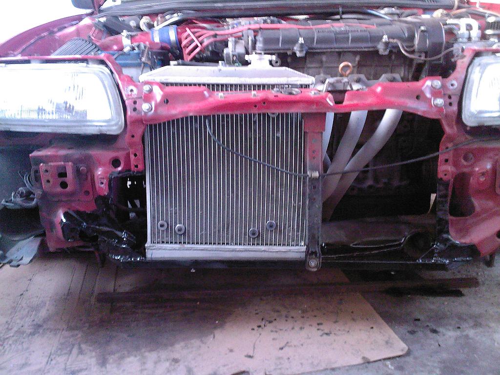

Tak po nějakých 18 hodinách čistý práce je chladič na místě. Ještě mi teda chybí udělat horní uchycení a nastrojit zpátky předek auta, ale to už je maličkost Úsměv
Spodní příčka je celá nová z 20mm jeklu. Chladič je usazený do nových silentbloků co sem si vyrobil. Na příčce jsou všechny úchyty, tak jak byly na originálu, takže by tam mělo jít přichytit zpátky spodní oplastování. Celý sem to máznul na hulváta černým alkytonem a jelikož to není vidět, tak už to ani dál řešit nebudu. V motorovým prostoru sem pak přemístil expanzku, aby nebyla zbytečně daleko od chladiče a přívodní hadici k chladiči sem si připravil adapter s čidlem teploty, abych mohl začít testovat budík co sem si navrhnul.

tak to si mal vcelku jednoduche, ale aspon trosku do cervenej to striekni Velmi šťastný
moje vyzera takto

666potky: ono to ani moc jinak vyřešit nešlo, protože víc dopředu sem to už vysunout nemohl, kvuli kapotě, která končí hned za tou horní příčkou a popouštěd dolu sem to už víc nechtěl, aby to neblo níž než ostatní části podvozku.
Koukám, že ty si tam ale navařil celkem pěknou nástavbu je to dobrý

PříspěvekZaslal: 31.10.2011 , 7:14   Citovat
já to řešil jen takhle a vešlo se to viz obr
a s chlazením budou potíže,s vodou, ale hlavně s olejem. osobně bych se už velkýho chladiče nezbavoval jde do něj pak přes výměník pustit i olej a tak ho uchladit,dneska už bych podřídil konstrukci tomu aby mohl zustat .

PříspěvekZaslal: 31.10.2011 , 8:32   Citovat
Sám sem zvědavej, jak se to bude chladit. Musím teď co nejdřív dodělat ten budík na měření teploty vody a oleje co mám rozdělanej, abych mohl sledovat jak se to chová ještě když je to jen N/A. Velkej chladič sem tam nechtěl nechávat kvuli tomu, že by k turbu nebyl vůbec žádnej přístup a při akceleraci by to mohlo bouchat do chladiče.
Monty: řešení s odříznutím kusu příčky není vůbec špatnej nápad. Já to upálil celý kvuli tomu, že to bylo od minulýho majitele kleplý právě na tuhle příčku a ta byla pěkně prohnutá, tak sej to radši udělal celý znovu než se tam crcat s vyrovnáváním tý původní prohnutý.
