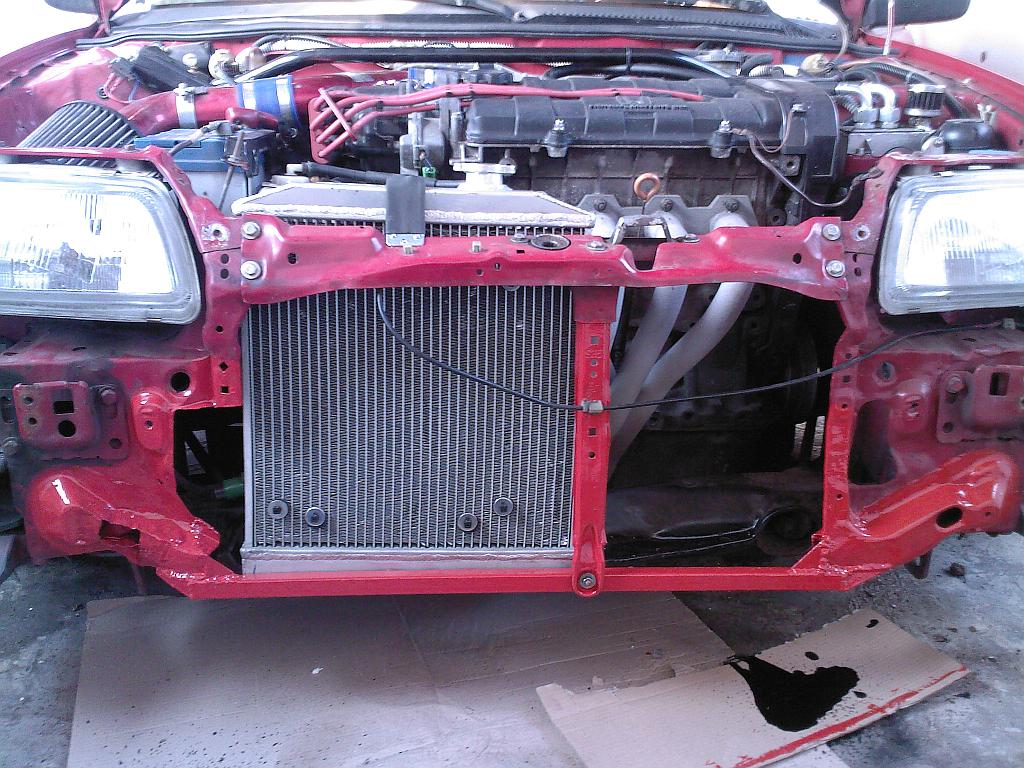

666potky: nakonec sem dal na tebe, a vzal sem ten předek na červeno. Sice to není přesně ten samej odstín, ale i tak to vypadá líp než tou černou Úsměv
Jinak, chladič už je komplet uchycenej a mám nainstalovanej i dualní budík na měření teploty. Zatím sice jen vody, ale na testy to bohatě stačí. Dodělal sem to až teď večer, takže sem zatím auto nestihnul projet, ale zkoušel sem to alespoň na volnoběh a vypadá to, že jak budík tak chladič fungují bez závad.
