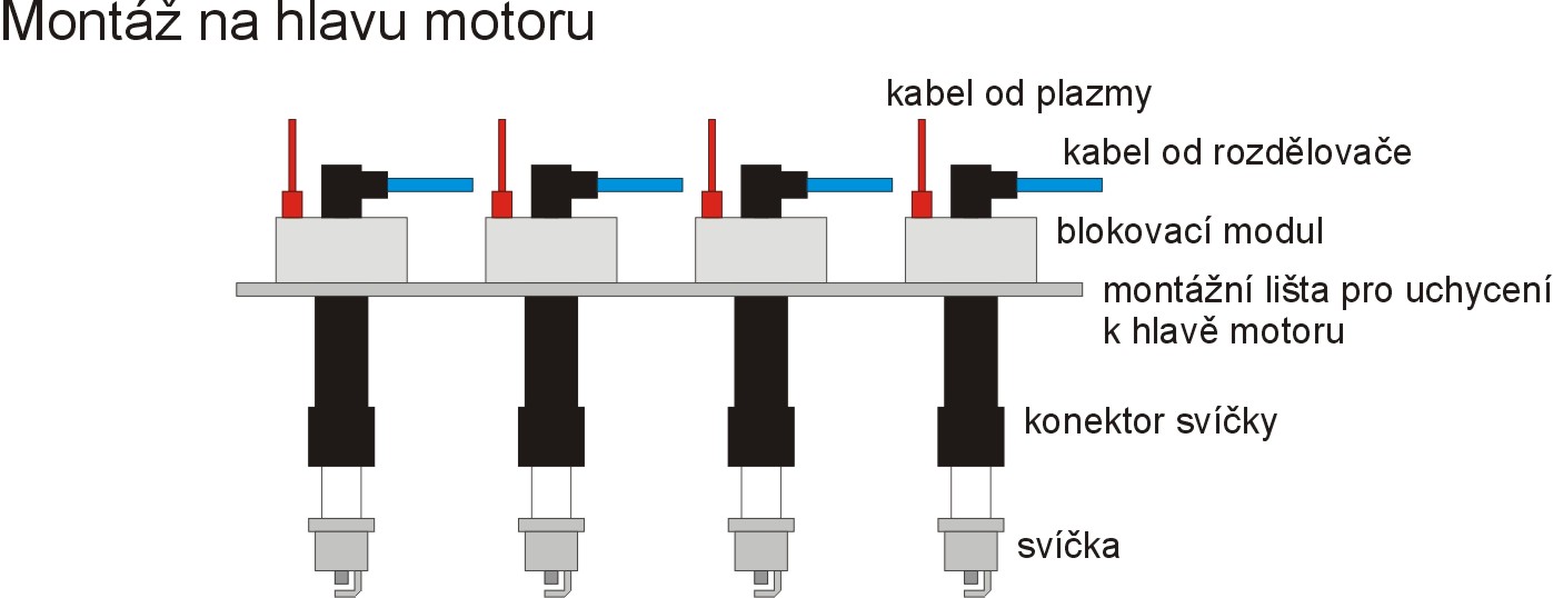

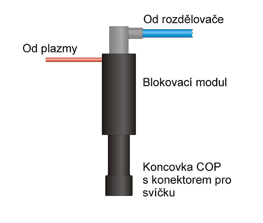

Po zkušenostech z testování sem se rozhodnul přehodnotit koncepci blokovacího modulu a místo jednoho modulu pro všechny svíčky použiju pro každou svíčku vlastní modul.
Při návrhu modulu sem se inspiroval u COP zapalování, které nádherně řeší problémy s rozvodem vysokého napětí v motoru, takže blokovací modul bude součástí konektoru svíčky a z horní strany se na něj jen nacvakne kabel od zapalování s fajfkou, jak je to vidět na obrázku.

Nechal ses inspirovat u těch Bisimoto potvor, co Velmi šťastný
Zdroj pro plazmu bude jeden? A co výsledné náklady a cena

Streetkid: o COP vím už dlouho a o tomhle řešení sme se s Liborem bavili už před pár měsícema, ale do teď nebylo jasný, jestli se to tam všechno vejde a jak to celý vyrobit. Včera sem nad tím trochu zapřemýšlel, rozkreslil si to do výkresu a vypadá to, že by to mělo bejt průchozí.
Liborovy sem poslal výkres, aby mi podle něj vyrobil první sadu pouzder pro ty blokovací moduly. Pokud se po testech potvrdí bezproblémová funkčnost, tak to bude hodně velkej skok vpřed, protože výroba toho původního blokovacího modulu byla finančně i časově dost náročná. Tohle řešení by to mělo zlepšit a hlavně tím odpadne nutnost vedení vysokýho napětí skrz motorový prostor a tím se zvýší bezpečnost a sníží se náročnost instalace.
Zdroj pro plazmu zůstane jenom jeden, protože mít pro každou svíčku vlastní invertor by bylo finančně neefektivní. Liborovi se ale povedlo sehnat firmu co nám vyrobí VF trafo na míru, takže by se měl celý ten zdroj výrazně zmenšit a pokud to dopadne dobře, tak by měl mít i regulovatelný výkon.

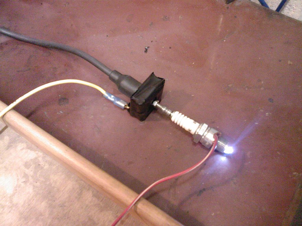

Dneska se mi povedlo rozběhat individuální blokovací modul. Zatím mám elaktroniku omotanou jen izolačkou, aby mně to náhodou nenakopalo, kbybych o to nechtěně nezavadil. Teď potřebuju vymyslet do čeho to zadělám. Sháním nějakou plastovou trubičku o venkovním průměru maximálně 25mm a vnitřním alespoň 20mm, která by byla odolná proti teplu a olejům, kdyby ste o něčem věděli, tak radu rozhodně uvítám.

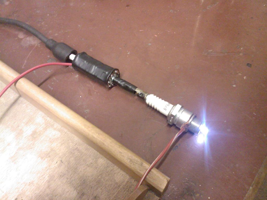

Dneska jsem testoval upravený blokovací modul (zatím bez obalu, pouze nouzově zaizolovaný) a výsledky vypadají slušně. Testoval sem ho 5 minut se simulovanou zátěží 15 000 ot. a 10 minut při 10 000 otáčkách a modul to přežil bez poškození. Až mi Libor pošle nařezané hliníkové jekly, které budou tvořit jeho obal, tak ho ještě zaliju do epoxidu a provedu další testy, ale to už by snad mělo být bez problémů.
