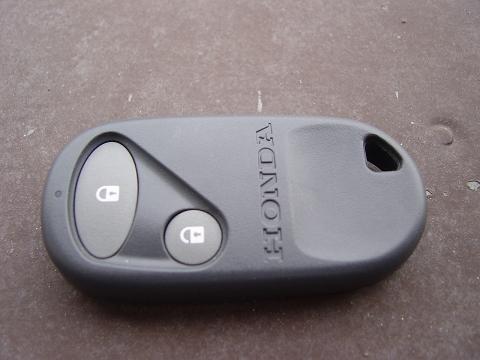

tyqan: Právě že nemám... taky mám jenom jeden a to mě štve!!
MattiK: možná stejnej není, ale rozhodně tak vypadá.. tan s klíčem je jazz, bez klíče preludka...
Já mám taky takovej (vzhledově) A furt se mě nezdá ,že by změnily mezi ročníkama kódování
co by z toho ti japončíci měli Se stydím Nemůže být fakt spálená pojistka nebo prostě něco ?

Na e-bay jsem našel toto ,je to uplně stejnej a uvádí že pasuje na roky 01-05
Vlastně všude uvádí stejný na roky 01-05
Jestli máte někdo dálku z roku 2001-02 napište sem pls všechno z té nálepky na druhé straně ovladače.
