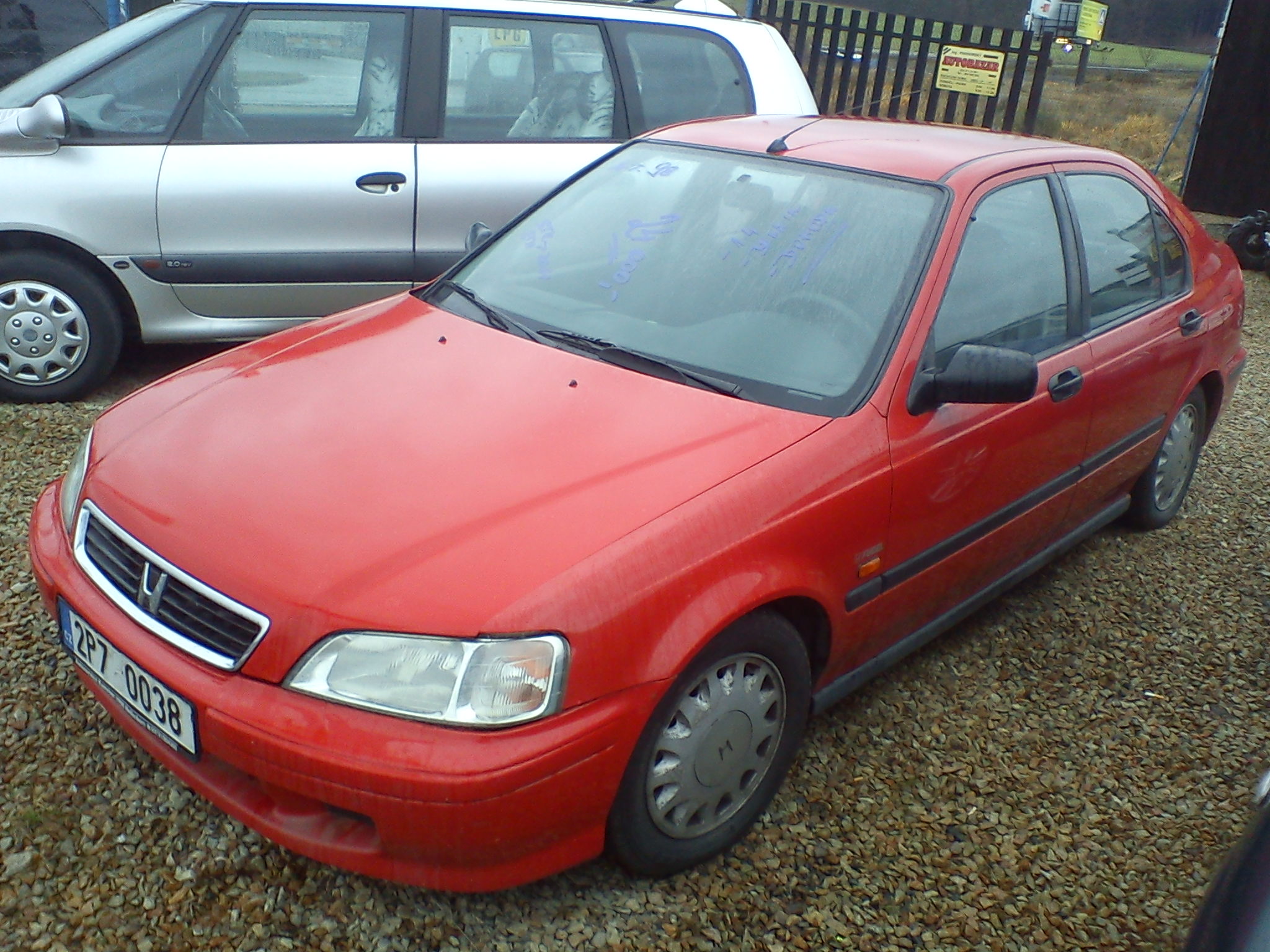

nazdárek lidi mam možnost koupit tohodle anglána za 24tkč ale vůbec nic o tom anglánu nevim docela mě zajímá nějaký info a váš názor podle fotek... vypadá fakt hezky interier nepoškozenej a co spotřeba atd prostě nějaký pořádný informace Mrk přijde mi to zezadu jako rover ale zepředu a zevnitř je to fakt pěkný

Cena odpovídá stavu,auto bylo zřejmě bourané na předek,když se podíváš na nesedící kapotu oproti blatníkům a nárazníku.Jinak podívej se na hlavní silenty zadních podélných ramen bývají často v háji,potom vytržené vnější kliky dveří (konstrukční vada výrobce),těsnost motoru a svody výfuku jestli nejsou prasklé.Stav oleje v motoru jestli není na víčku emulze olej vs. voda,těsnost gufera kolem rozdělovače problém sehnat zvlášť.Jinak to tak okrajově je to dobrý Co se týče spotřeby lehká noha 7 l/100 km.A zapomněl jsem koukni i na zadní lemy ,častá koroze taky nevyřešeno z výroby.
Jinak si myslím,že seženeš za ty korunky i v trochu lepším stavu kouř

PříspěvekZaslal: 9.12.2011 , 17:32   Citovat
Obecně je anglán velmi dobrá volba.
Poměrně kvalitní, pohodlné, praktické a spolehlivé auto.
Motor 1,4 s výkonem 66 kW není žádný trhač asfaltu (auto je docela těžké), ale na klidnou pohodovou jízdu bohatě stačí. S lehkou nohou se s ním dá na dálky jezdit dokonce za 6L.
Tento kousek byl bouraný na předek na 100%, ale hodně záleží jak moc dobře to bylo opraveno a zda se vyměnily airbagy a zachovala klimatizace (pokud tam byla).
Taky bych zaměřil pozornost na přední nápravu, zda se na ní bouračka nějak nepodepsala (jestli netáhne volant a jestli něco od nápravy nebouchá).
To auto pokud není po bouračce a bylo dobře udržované, tak nemá žádné výrazné slabiny. Je to jenom o přístupu minulého majitele.
Ale za tuto cenu člověk nemůže čekat zázraky.
Doporučuju si sebou vzít někoho, kdo autům hodně rozumí, aby případně odhalil nějaké velké nedostatky.

klimu to má je přetrhlej řemen klima je k tomu jiná ale prej funguje ta co tam je zadní lemy jsou trochu orezlé na motoru ani pod nim nikde neni vydět ani kapka oleje nejel sem stim tak nápravy nevim v jakym stavu jsou a vim že je to bouraný na předek ale po otevření kapoty se mi to zdálo v pořádku jinak i nárazník vpředu má nastříkanou tu černou lištu ale říkam je to docela zachovalí Mrk je to z roku 1998 přemýšlim o tomhle nebo o c5g co prodává Tommo mě se ten anglán líbí zevnitř a předek nevim no

Proč všichni pokud někde něco nepasuje to hned svádíte na to že auto bylo bouraný? Velmi šťastný
jasně bejvá to tak,ale někdo si stim třeba jenom hrál a pak to špatně dopasoval,nebo se měnila promáčklá kapota,nebo po kroupách,nebo šlo jen o drobnej ťukanec do nárazníku...atd. kouř napsat bacha auto bylo zřejmě bouraný nahání strach Velmi šťastný

Proč? Protože bouraný bylo. Mrk
Jako sorry, ale aby kapota takhle neseděla po kroupách nebo po drobném ťukanci do nárazníku, to mě pobavilo. Zas až takovej papír to auto není.
Já kdysi udělal větší než malý ťukanec na C5G (muselo se měnit celé čelo) a kapota po opravě seděla na 99,9%.
V tomhle případě se jedná o levné auto pro nenáročného člověka. Takže pokud všechno funguje alespoň dobře, tak nemá cenu řešit nesedící kapotu.

Chtěl vědět názor na to auto,tak jsme ho dali,nikdo z nás nechce odrazovat od koupě kouř Ale chápete,že je to opravdu velice fušersky spasované na první pohled a nebo v opačném případě to byla větší pusa na předek a líp už to nešlo.Více k tomu není co psát je každopádně potřeba auto vidět a otestovat před koupí Honda
A jinak nad tou klimou bych se zamyslel ,když má prasklý řemen asi neodskoušíš funkčnost že jo to mi hlava nebere

tak snad to neodnesla elektromagnetická spojka na kompresoru klimatizace. Da se to někdy opravit, ale jinak je kompresor v háji. Ale to bych asi u auta za 20t neřešil .)) stejně jako kapotu. Spíš zkontroluj to řízení.

Takhle mi lehla kapota když jsem vyndal gumové dorazy a těsnění nad světly.

Rozhodně bych se mrknul zespoda! To ti hodně poví..poznáš podvozek v jakém je stavu a někdy třeba i rozsah předchozí bouračky.. a nepodceňovat klidně i delší projížďku. Taky jsem kupoval anglána, ale projížďku jsem hodně zkrátil a auto jsem zespod neviděl (pospíchal jsem). Nečekal jsem od toho žádnej zázrak, chtěl jsem něco na ježdění do práce, ale nakonec se ukázalo, že jsem se nesplet. Auto pochází z čech, žádný dovoz, mám k němu komplet serv. historii. předešlý majitel mu věnoval perfektní péči. Na motor nemůžu říct křivého slova. Je to 1.8 vti a vyměnil jsem jen svíce, kabely a přebrousnul jsem palec a teď ještě čeká na rozvody a těch pár věcí okolo, aby sloužil. Takže motor v super kondici byť už mi tam nedávno skočilo 200000km:) Škoda jen, že jsem se při koupi nevěnoval víc podvozku... od 1. koupě to byla Pražanda, takže podvozek už něco pomatuje, dokonce myslím, vyjma na pár dílů, že je to všechno ještě původní. Je to auto staré 12let, ale pro to jakou radost mi dělá a za jak směšnou cenu jsem ho koupil ho neošidím o páči kterou si zaslouží Úsměv
