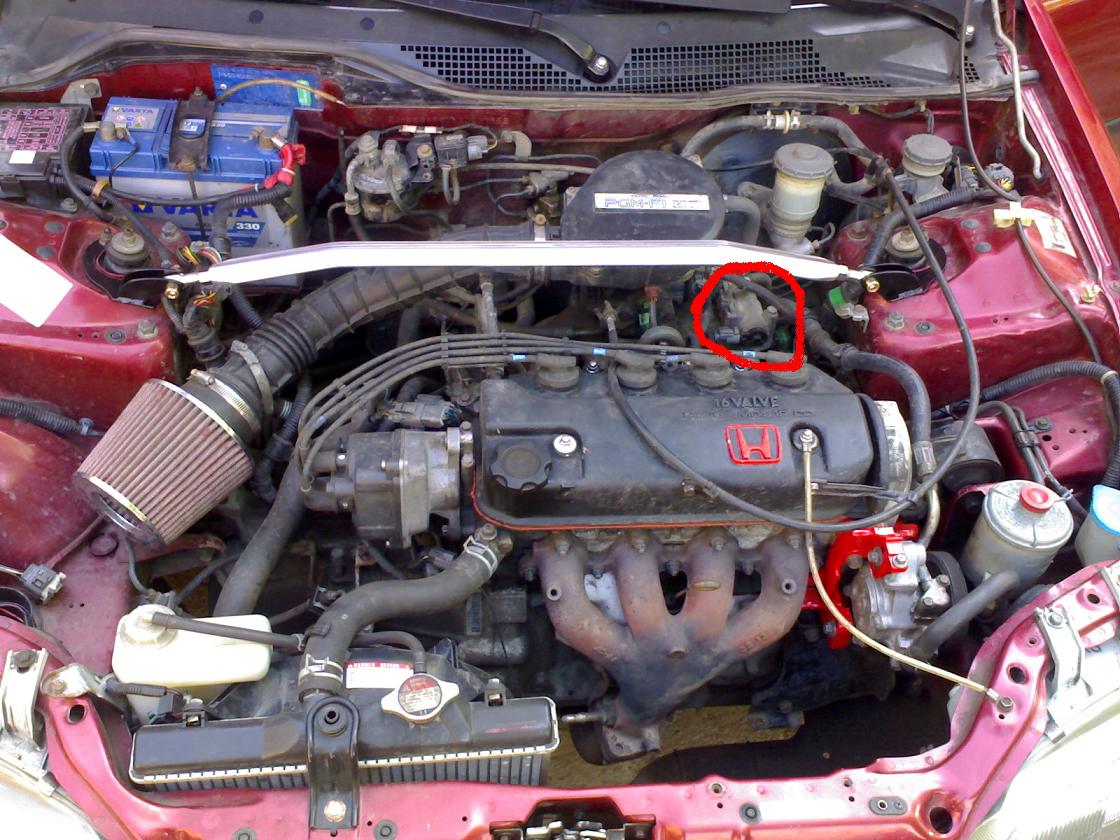

sablos je teď offline  sablos
PříspěvekZaslal: 3.12.2011 , 7:30   Citovat
D15 ho má zde viz foto
IACV d15b2.JPG, 178.91 kB
Madvad je teď offline  Madvad
PříspěvekZaslal: 7.12.2011 , 23:15   Citovat
dobre diky najblizsie sa na to pozriem ked bude cas Mrk
