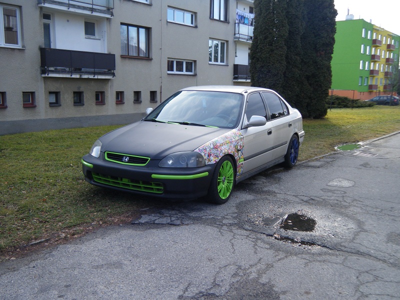

Ahoj,nemáte prosím vás někdo zkušenosti s těmito světly?mám je na C6G a mel sem v nich xenony a svitilo to fakt hrozne malo a se zarovkama je to jeste horsi.Potrebuj poradit co do toho mam koupit aby ty čočky svitily jak maji. přátele

nene ty svetla uz takhle byli na aute a jsou od vyrobce JOM a xenony uz v nich taky byli H1 co tam maji bejt ale svitilo to fakt hrozne malo,neni s nima nic videt v noci a kdyz sem xenony vyndal a dal do toho zarovky tak to fakt moc nepomohlo. a prave ze asi ted koupim originaly kdyz mi nikdo neporadi co do toho dat Mrk

ja sem z toho prave taky spatnej,na svetlech je napsano ze tam maji bejt jak do cocky tak do dalkovejch H1.a to byli jak ty xenony tak ta mam ted ty zarovky za 300. Smutný

Problém těchto levných lamp je v tom, že mají nekvalitní pokovení, nekvalitně provedenou optiku. Prostě nesvítí a svítit nebudou, když světlo neodráží, ale "pohlcují" Je to tam.
Doporučuji rozlepit, vyhodit ty 99¢ čočky, sehnat kvalitní značkové čočky, seskládat a bude to hnedle něco jiného Úsměv
