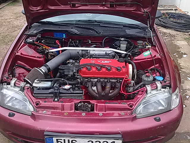

Když mi odešla Varta Blue dynamic(asi 2 měsíce po záruce) tak jsem se naštval a dal tam asi 4 roky starou širokou baterku už nevim výrobce 55Ah, neřešim žádný centrál atp blbiny prostě příjdu a nastartuju, a když si jednou za půl rokku vzpomenu vyndám baterku a dám ji přes noc nabít a mam klid. takže do tý doby než seženu tuhle uzkou baterku s vice než 45Ah tak budu jezdit na klasiku.
15042011395.jpg, 64.56 kB
