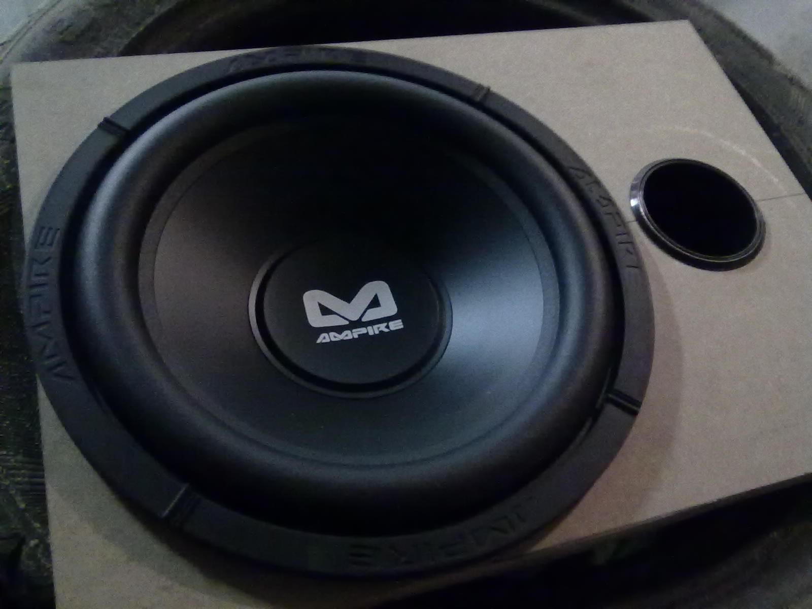

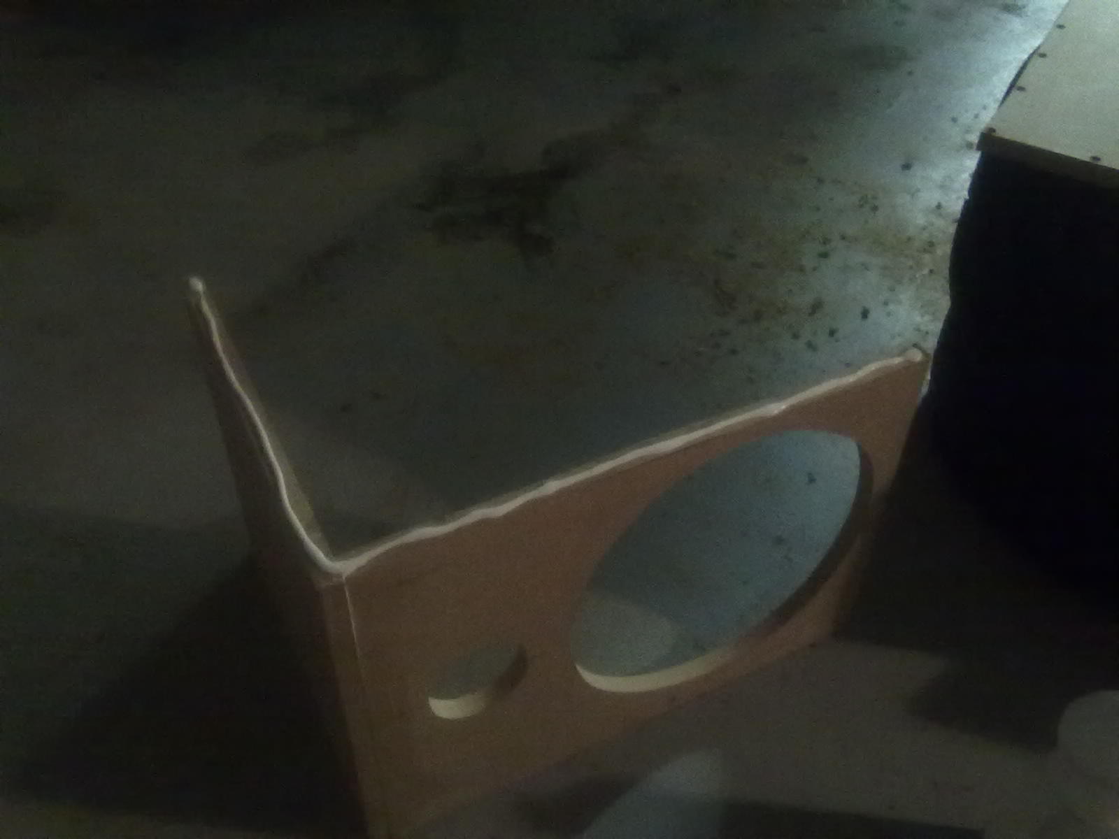

dneska jsem si udelal prostor v kufru orezanim tech prebytecnejch palstu okolo podbehu atd. + jsem sestavil ozvucnici pro subwoofer, pouzivam MDF 18mm + nabytkarske lepidlo a 25mm vruty Úsměv rozmery jsou 49,1 x 36,6 x 33,6 coz je 45l ozvucnice + bassreflex 7,5 x 20cm pro 12" subwoofer Ampire 350W RMS

Máš tam chybku...asi ta tloušťka bude 18mm, nebo 1.8cm Mrk Nátrubek a ozvučnici máš spočítaný, nebo si to střílel od boku? Za mně bych tam šrouby nedával, lepidlo to udrží úplně v klidu a bude to vypadat líp Úsměv

jj diky, je to 18mm, natrubek a ozvicnice je spocitana od Hifila ... lepidlo by to asi urdzelo, ale nechci nic riskovat, takhle to drzi poradne pevne pohromade, mohl jsem to spis delat bez toho lepidla, ale ono aspon hezky vyrovnava ty nerovnosti po rezani, protoze to mam jednu velkou vlnovku Velmi šťastný jak to vypada je mi jedno, vsechno bude potazeny zase latkou a pytlovinou takze srouby videt nebudou Úsměv
