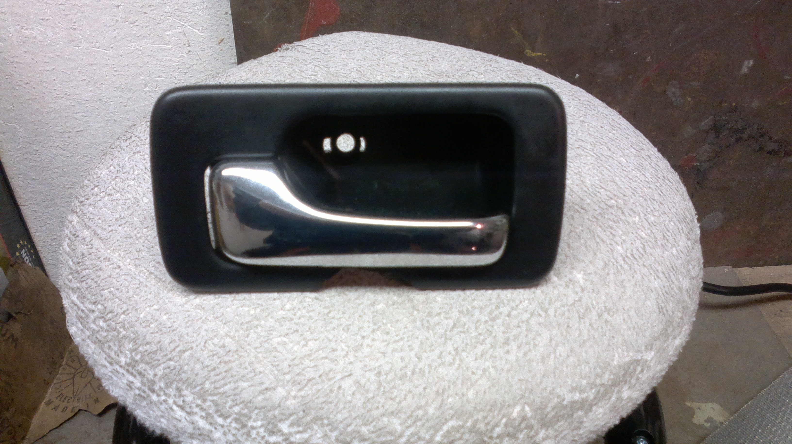

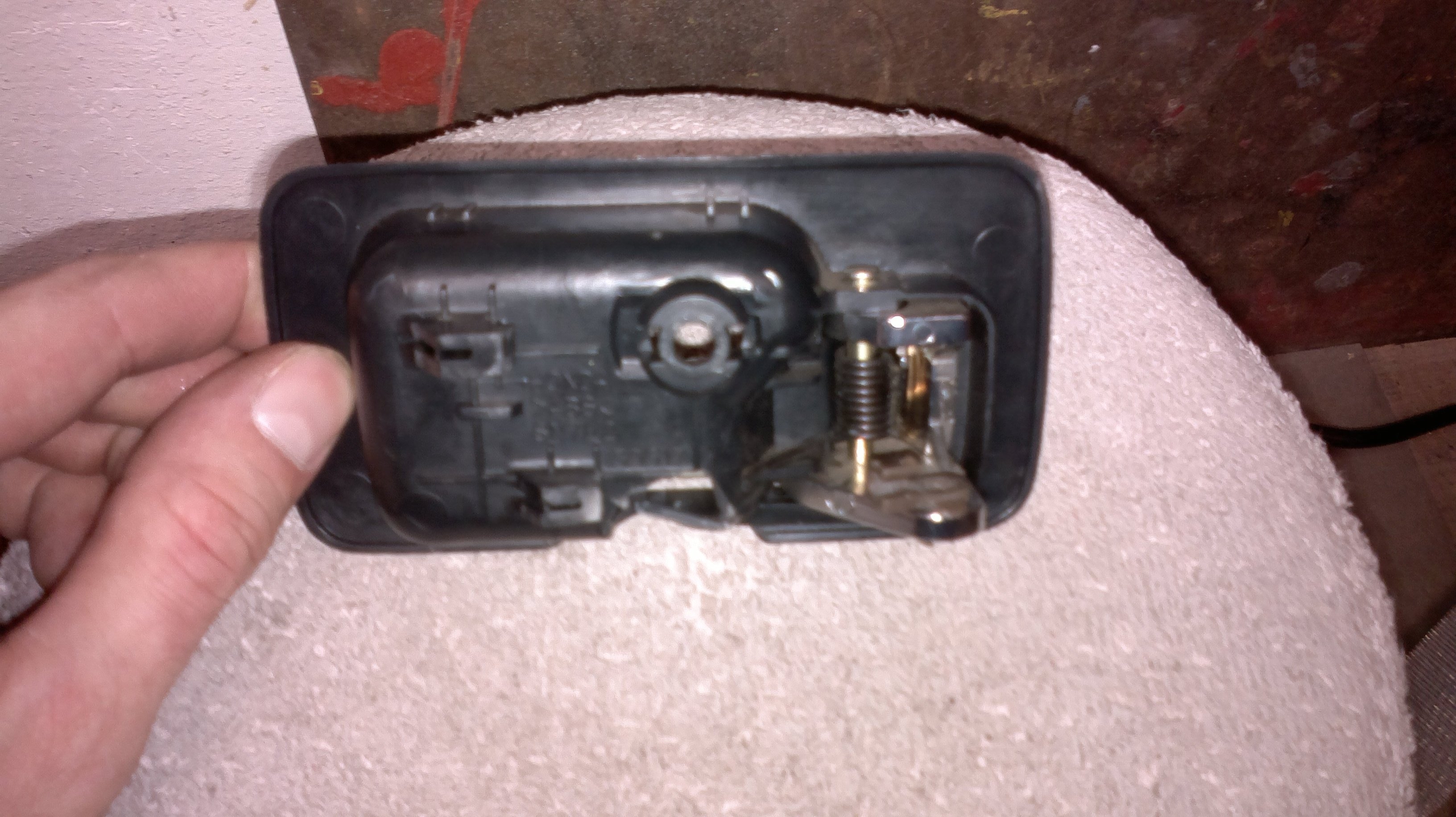

Sháním vnitřní kliku dveří u řidiče, neválí se někomu doma? Úsměv

PříspěvekZaslal: 23.1.2012 , 19:11   Citovat
Tomik napsal:
zkus to tady tudy odkaz

Tomik je teď offline  Tomik
PříspěvekZaslal: 23.1.2012 , 22:36   Citovat
Díky, už jsem ji sehnal tu: tudy odkaz OK
