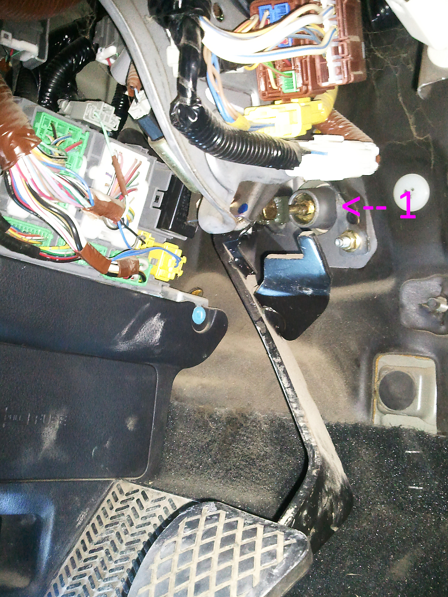

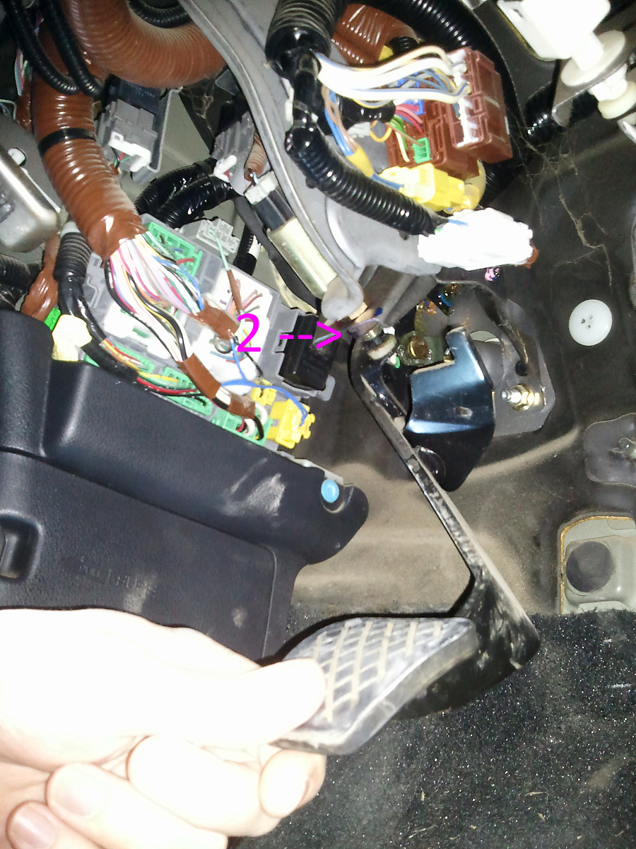

Já vím, že už to tady jednou, možná víckrát bylo, ale nějak se mi stále nedaří odtsranit to vrzání pedálu spojky u mého Accouše.
Už jsem to opatlal kam až jsem dosáhl, ale vrže to pořád. Když to sešlápnu rychle tak ne, ale při rozjíždění, kdy se pedál pouští pomalu, tak je to fakt opruz. Ale co vám budu vyprávět.
K věci: zkusil jsem to nafotit trochu lépe, aby tam bylo alespoň trochu něco vidět, hodil jsem k tomu čísla a poprosím zde někoho, kdo ví odkud se ten zvuk line, ať mi prostě jen napíše číslo, které mám namazat.
Můj favorit je číslo 1, ale tam si nejsem jist, zda si můžu dovolit vzít třeba injekční stříkačku s vazelínou a po sešlápnutí pedálu, kdy se mi tam odhalí takový ten prostor, tak to tam naprat až to poteče skoro ven. Nevím přesně co je na druhé straně toho pístu (je-li to tedy píst), tak abych něčemu neublížil. Mazal jsem to tam sice několikrát, ale dovnitř jsem se neodvážil.
Číslo 2 je mnou namazáno už mnohokrát, ale bez úspěchu. Tenhle koncový spínač na vyšlápnutou spojku mi přijde, že to nedělá.
Pak máme ještě imaginární číslo 3, které bych přiřadil někam tam, kde je pedál uchycen nějakým čepem ke karoserii, ale tam se foťákem, potažmo mobilem, už moc nedostanu.
Nějhorší na tom je to, že když si k tomu vlezu a "šlapu" na to rukou, tak to nic nedělá...
Tak předem díky za rady a doufám, že tenhle problém už moc dlouho sejřit nebude... Se stydím

SaKaL napsal:
Já vím, že už to tady jednou, možná víckrát bylo...
č.1-já použil silikonovou vazelínu. Žádné jiné mazivo nezabralo,a že jsem jich vyzkoušel...
Příspěvky: 388 2006 Accord Tourer
varuj je teď offline  varuj
PříspěvekZaslal: 15.1.2012 , 19:34   Citovat
Vynikajuca je este grafitova vazelina, vydrzi dlho...
Příspěvky: 1506
SaKaL je teď offline  SaKaL
PříspěvekZaslal: 15.1.2012 , 20:44   Citovat
OK, díky chlapci, mám nějakou Shell vazelínu, která se používá v potravinářském průmyslu, tak jsem jí tam napral stříkačkou a zatim je klid a tichoučko Je to tam. Kdyby to vydrželo těch půl roku, tak budu spokojen...

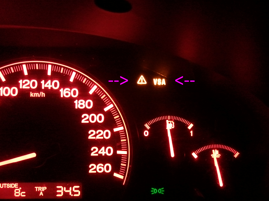

A když už vás tady mám, tak sem hodím ještě jeden dotaz.
Občas se mi stane, chvilku po nastartování (cca 2s), že se mi rozsvítí kontrolky VSA a k ní přidružený <!>. Auto se chová normálně, ale kontrolky svítí stále. Dojedu, zhasnu motor. Za chvíli nastartuju znova, a všechno zhasnutý, nic nesvítí (myšleno jako žádný trouble).
Tohle se mi začalo dít tuším někdy z kraje podzimu, nevím, ale jinak VSA funguje zcela bez problémů, dneska jsem zkoušel trochu jezdit na ledu a zabíral v pohodě - jak při smyku tak i při rozjíždění (k tomu blikal ten žlutý <!> jakože akce). Tlačítkem jde taky normálně vypnout a zapnout.
Stalo/stává se to někomu? Někde nějakej potencionální "vakl"? Nebo snad nějaké čidlo? Chápu, že řešit "závadu", která se objevuje jen občas je naprd... Ble
+Fotografie2093+.jpg, 646.91 kB

PříspěvekZaslal: 15.1.2012 , 21:23   Citovat
SaKaL napsal:
Obecne podobne obcasne rozsviceni nejake kontrolky (kdyz to presto funguje jak ma) znamena vetsinou nejaky trivialni problem v minulosti, teda doufejme ze u tebe nejde o nic vaznejsiho. RJ ho vyhodnotila prave jako problem a bez vyresetovani se proste obcas pripomene. Pro klid duse bych s tim sel radsi na diagnostiku, meli by zjistit pricinu proc tohle zacalo a pokud nebude potreba nic opravovat, vyresetuji to a prestane to svitit.

PříspěvekZaslal: 15.1.2012 , 21:40   Citovat
Bully napsal:
Pravdou je, že mám auto cca půl roku, většinou s ním jezdí manželka (no asi jako u Tebe) a ta mi to nahlásí jen občasně, takže vysledovat nějakou pravidelnost moc nejde.
No kdyby ještě někoho něco napadlo, sem s tim...
Vlastně jsem ještě nezkoušel jak to funguje, když se to rozsvítí a zůstane svítit. Třeba se někdy zadaří...

PříspěvekZaslal: 15.1.2012 , 21:49   Citovat
SaKaL napsal:
Spravne by mela rozsvicena kontrolka VSA signalizovat prave jeho vypnuti, ale to vis sam. Kontrolka ale prave muze svitit i kdyz dana vec funguje, jenom se proste pripomina zavada co kdysi nastala nebo neco co proste RJ vyhodnocuje jako zavadu. Bezne jde auto do nejakeho omezeneho/nouzoveho rezimu, u kontrolky VSA mozna chvili nefunguje VSA (aniz by zrovna nastala situace kdy bys to mohl mit vubec moznost poznat). Klasikou je ze pri opakovanem nastartovani takovy nouzovy rezim skonci a i kontrolka zhasne.

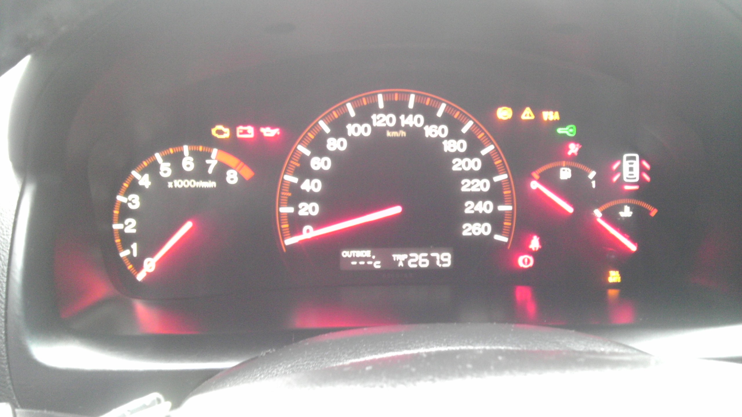

budíku v mim accordu 2.4 exekutive
IMAG0027.jpg, 508.67 kB

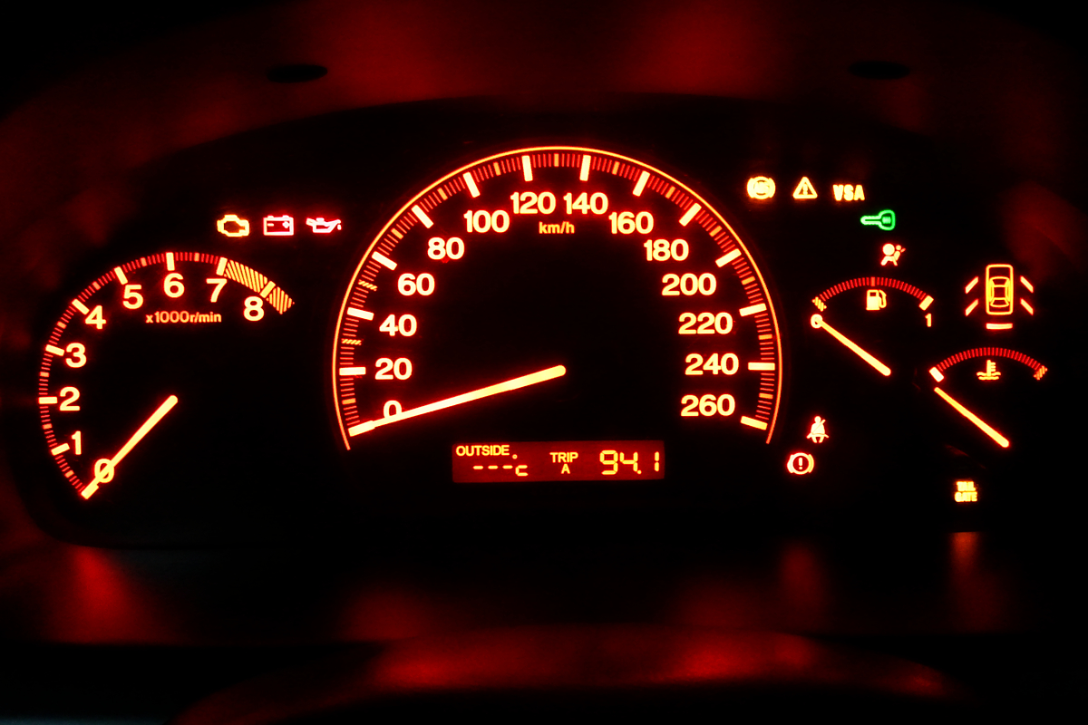

Tady jeden Accord 2.4 TypeS...
+Fotografie2282+.jpg, 831.46 kB
