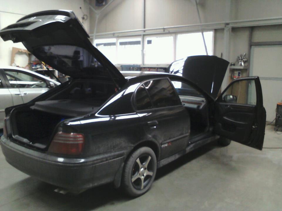

PříspěvekZaslal: 27.1.2012 , 23:14   Citovat
ja nevedel ze acco byl i liftback Tak to koukám!
405889_316189431748388_100000720001755_1015137_1435628254_n.jpg, 59.69 kB
Luky je teď offline  Luky
PříspěvekZaslal: 27.1.2012 , 23:27   Citovat
DOHCVTEC napsal:
nekdo by rekl ze je to spis Hatchback , ale ano byl,
vyskytuje se ve dvou motorizacich jako 2,0 (CH7) a 1,8 (CH6) navic i ve verzi sport , oproti sedanu je vyhoda zrejma ale bohuzel neni na nasich silnicich tak casto videt , kdybys to tu procetl tak bys vedel Úsměv
