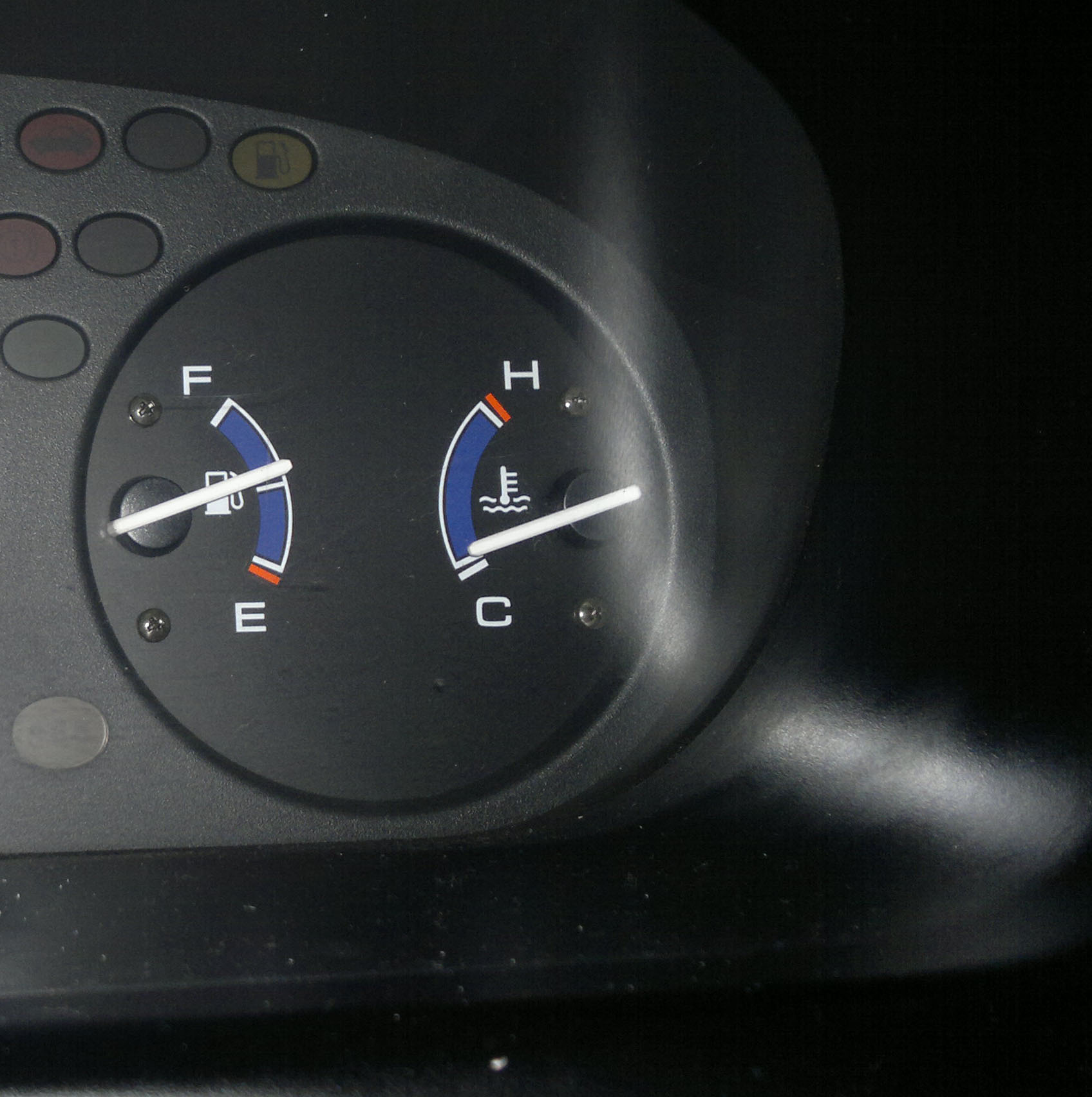

ahoj Honda prosim o radu ... venku je - 15 a vsiml jsem si ze i po ujeti cca 15km se rucicka teplomeru nezvedne tak jak byva normalne + nerozsviti se kontrolka econom ...... muze byt vadny termostat? predem vsem moc diky

swotik21 napsal:
A zvedne se aspoň trochu, nebo je furt dole? Může to být termostat, nebo i čidlo.

Bari je teď offline  Bari
PříspěvekZaslal: 2.2.2012 , 14:02   Citovat
jj bude to termostat. Ja to mam taky. Otazka tri stovet.

sablos je teď offline  sablos
PříspěvekZaslal: 2.2.2012 , 14:03   Citovat
jednoznačně termostat, mě to dělala v zimě moje d15b2 taky vylezla na tu dolní rysku a konec, po výměně termostatu se to trochu zlepšilo ale ne o moc, v zimě se jí nechtěo topit.
Becky je teď offline  Becky
PříspěvekZaslal: 2.2.2012 , 14:08   Citovat
termostat, econo se nerozsviti dokud motor nenabehne na pracovni teplotu
kup novej a mas klidek, hnavne nekupuj starlajn

dnes jsem jel koupit novy termostat a zniceho nic se to zahralo na provozni teplotu cca po 10 km a zacal i svitit econom... venku je - 12 a predtim bylo cca -16 a nezahralo se ani cca po 15km, co si o tom myslite? muze to byt temi mrazy? nebo se tam neco uvolnilo a ted to jde.. a termostat bych mel presto vymenit ? predem moc diky za radu
Nový příspěvekZaslal: 3.2.2012 , 16:28   Citovat
jestli sis koupil termostat a kapalinu tak to radsi vymen, termostat se muze starim zasekavat takze se to muze klidne opakovat. je to dobrý
radsi mit jistotu ze je vse OK
