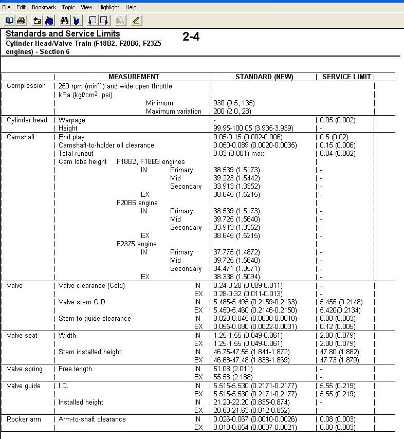

PříspěvekZaslal: 16.2.2012 , 8:47   Citovat
To kendik a kocour: Tedy, vůbec přemýšlet o tom, že honďácký motory mají hydroštely, za to bych "ordinoval" 20x Zdrávas a Otčenáš... Úsměv To teď po ránu neslyšíte krásný dieselový klapot ventilů, než se motor pořádně prohřeje? Velmi šťastný
No nic... Ještě horší bylo, když jsem kdysi ukazoval motor jednomu, ehm, jak ho slušně nazvat, a on, přestože jasně musel vidět kabely od rozdělovače, se naprosto vážně zeptal, jestli je to diesel. Beze slova jsem kapotu motoru zavřel radši s ním šel do hospody probírat ženský.
Jo, a mrkněte do tabulky, tam ty hodnoty pro seřízení ventilů jsou.
Valve clearance2.JPG, 139.37 kB
Příspěvky: 3048 1999 Accord
Kendik je teď offline  Kendik
PříspěvekZaslal: 16.2.2012 , 10:18   Citovat
Samoze vim ze hydrostely nemaji jen jsem nevedel jak casto se maji nechat seridit diky za rychle info Úsměv
Takze to neni divny kdyz mi v techle mrazech prvnich 5 minut motor rachta skoro jak naftak od VW? Po ohrati uz je to zase ten klasickej sametovej zvuk Úsměv
