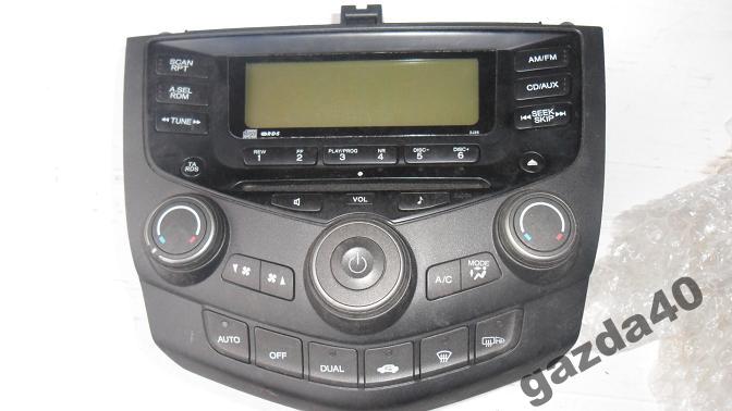

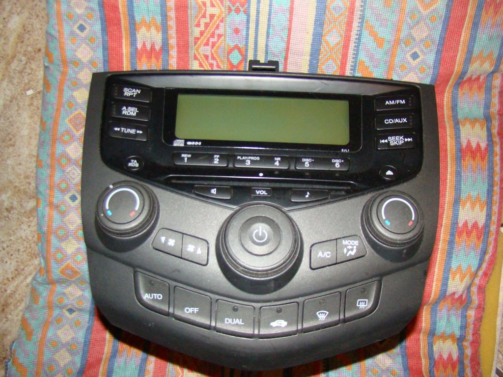

Zdravím,
prosím chalani, kdo máte poface accorda 7g, mrknite na radio, ako je spinač vyhrievania zadného okna uplne vpravo(viz obrázok) je na tomto obrázku aj niečo, čo moje predface accord nemá..čo to je? artefakt?...našiel som to aj na ďalšom radiu ponukanom k predaji, na ďalšom to nie je, tak neviem....chystám sa ho vymeniť, ale bude to kompatibilné s mojím rádiom?Inak vyzeraju uplne rovnako. Dík.
rsadi.jpg, 75.05 kB
radi.jpg, 33.98 kB
radio.jpg, 140.71 kB

turkpet: u poface je vyhrivani skla spojene s vyhrivanim zrcatek, to je ta ikonka navic. Vse ostatni se zda byt OK, takze to asi pasovat bude, jen samozrejme to vyhrivani zrcatek budes muset zapinat i nadale na loketni operce.

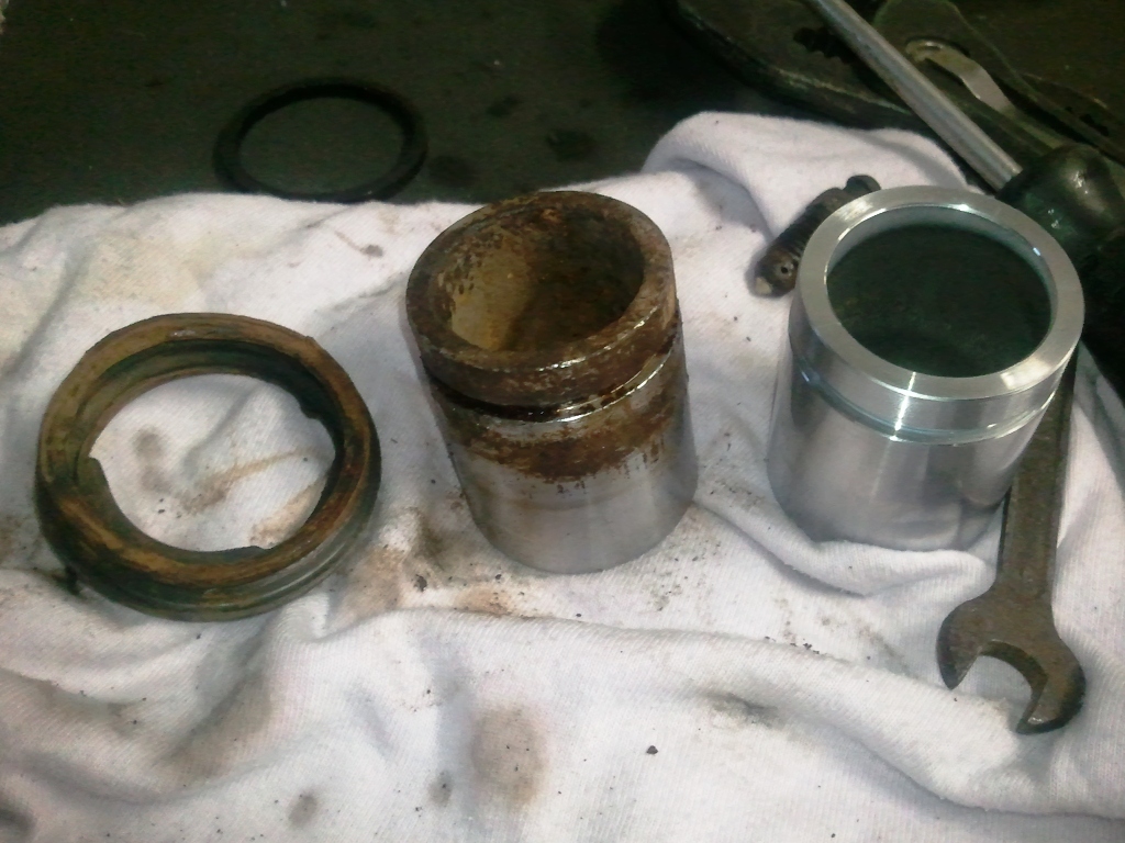

Včera jsem započal repas zadních brzd. To je síla ten pístek. To i pístek na VTi z 96roku je na tom líp.
A nasadit tu šprcku, to byla maturita Velmi šťastný
pístky.jpg, 334.42 kB

jj strana 1. OK Největší vopruz bylo nasazení nové gumičky dovnitř třmene.
varuj napsal:
Ten piestik si kupoval novy, alebo je to len na porovnanie jeden vycisteny?
Pístek jsem kupoval úplně nový originál Honda přes Aldu. Cena za kompletní originální sadu na obě zadní kola 2400,-czk. Pístek samotný myslím 750,-
Ben napsal:
Taky jsem to už dělal ale když jsem viděl za ty prachy zpracování nových tak jsem si raději udělal nerezové a ty to auto přežijí Hihi
Taky mi to napadlo. Mám ještě jeden, protože sem stihl jen jedno kolo. Tak ho oměřím a možná bych to mohl pro zájemce nechat vytočit. Možná by to šlo i na jiné modely.
