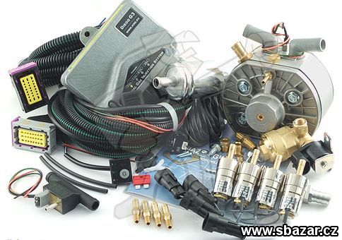

Ahoj, umíte někdo sehnat sekvenční LPG za rozumné peníze? něco jako je na obr?
Mám teď v autě směšovač v sání a chtěl bych to přehodit na sekvenci. Je to na H22A...
Díky
Díky
V Polsku ty sady vycházejí nejlépe . Stag 300 Tohle by mělo stačit do 200 koní.

Otazka je, kdo to pak namontuje aby to bylo legalni... kdyz s tim prijdes do bezne montazni firmy tak te bud poslou pryc, nebo si reknou o takove penize, ze to muzes koupit rovnou cele u nich... jedine snad pres nejakeho znameho, nebo?

OK, parada to vychází opravdu levně a ani to nemám tak daleko - díky!
montovat to budu samozřejmně sám, jako všecko ostatní... je to dobrý

a schválení?
