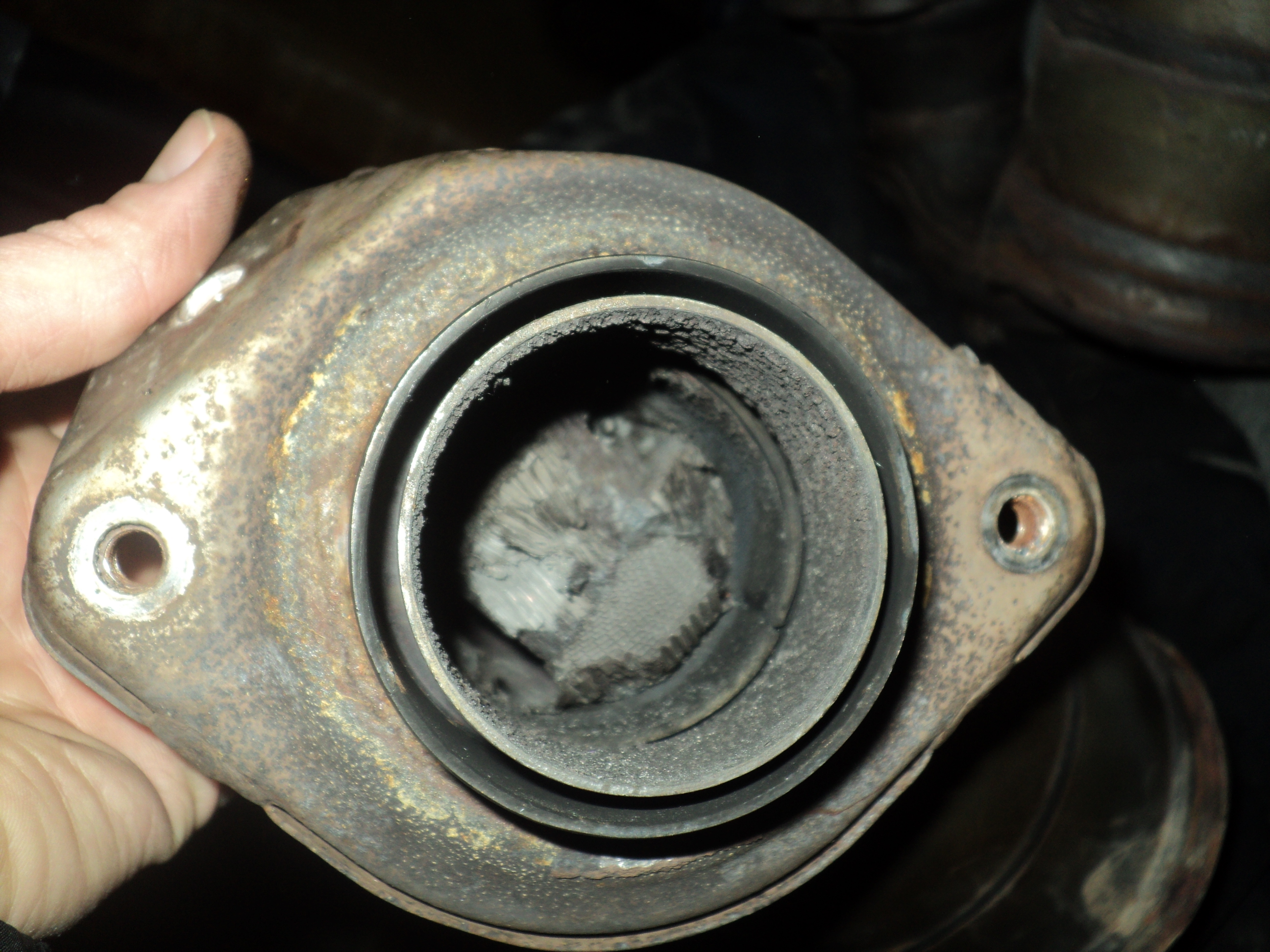

Fotky nemám, ale udělám při nejbližší možné příležitosti...
Vlastně mám foto vypáleného katu díky Etanolu (ten kat stojí 65 000kč)
DSC03953.JPG, 2.22 MB

ten kat je prosimte z jakyho auta? bud je ze zlata a nebo z raketoplanu Úsměv

Acura RDX 2.3 Turbo ULEV (ultra low emission vehicle) (auto má dva katy za sebou a oba byly špatné)

K té fotce, proboha jak to mohl takhle vypálit to snad přeci není možné. Jak říká Doom to muselo být snad v raketoplánu aby se to takhle utavilo. A nemá náhodou tak E85 nižší tepelnou výhřevnost než benzín?

to jsou docela normální ceny: Na můj Honda Civic ESi D16Z6 RV. 1992, stojí kat v přepočtu asi CZK 23.500,-, tak se nediv.
To Boraco: noooo, paráda, víš v jakém poměru tankoval majitel vozu? Já nyní zkouším E85 míchat s N95, maximálně 3-2:1,tzn. maxiálně 10l E85 a 30l (a více) N95 - funkce stejná, jen auto trochu emise jsou "alkoholové"a na koncovkách výfuku není nic vidět, žádný černý šmír. Dle rad Wheelmana, více nedám. Pokud bych chtěl používat čistý - tak jedině úprava ECU - naladění samozřejmě a výměna vstřikovačů za větší.
