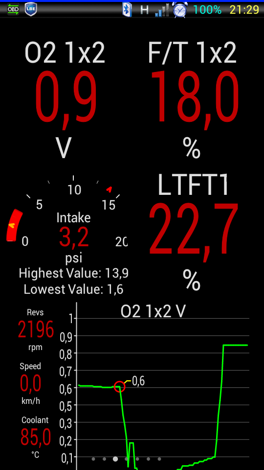

PříspěvekZaslal: 18.4.2012 , 23:27   Citovat
Tak v nádrži zbylo jen pět litrů E50 a potřeboval jsem jet kousek za hranice, tak jsem přitankoval deset litrů E85....
No, jede to, ecu si při nějakém km udělala korekci až na 24%, ale při plně sešláplém plynu spadne lambda na nulu a ani po pěti vteřinách se nezvedne. Dýl jsem radši nezkoušel Tak to koukám!
Takže dojedu nádrž, hodím benzín, sjedu na servisku a pak tam dám krabičku na korekci...

PříspěvekZaslal: 19.4.2012 , 4:52   Citovat
Ještě se zeptám Montyho, je má domněnka že je nutné upravit množství správná? Doufat že se lambda po pěti vteřinách zvedne jsem se bál.....
A za druhé, odpojením baterie se vymažou hodnoty ecu z provozu? Jako třeba Fuel Trim Long? Odpojil jsem pouze pojistku 14 což má být napájení ecu, ale hodnota FTL zůstala uložena...

PříspěvekZaslal: 19.4.2012 , 6:11   Citovat
Xfantasy napsal:
jj evidentně to ffv tedy není , 5 s by mělo stačit na to aby to mělo aspoň snahu něco dorovnat.tu krabičku si ale domluv tak aby šla vrátit -nemám konkretní zkušenost,ale někde jsem pochytil že jsou problémy s emulací vstřiků -krabička nedokáže ecu auta oblbnout tak aby si "myslela" že má pořád na vstupech vstřiky a ta je pak hlásí jako vadný. Vzhledem k tomu že honda vstřiky kontroluje už od obd 0 bych z tohohle měl obavy a jezdit s rožlým checkem by mě znervozňovalo.+ samozřejmě nevím jestli máš rezervu na prutoku vstřiku -krabičku musíš pak zase prověřit.
k vymazání adaptaci - přepokládám že musíš odpojit baterku -i u starejch hond se pro reset tahala jiná pojistka než ta označená "ecu " myslím označená "hazard" (ale to nevím jistě,jsem sklerotik a dycky radši vytrhnu drát od baterky).

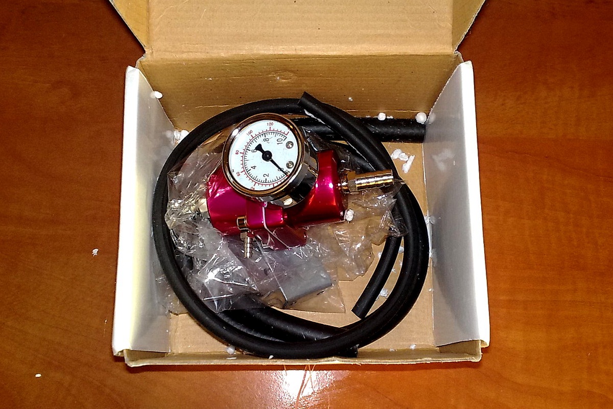

PříspěvekZaslal: 19.4.2012 , 7:12   Citovat
kdyby se někomu hodil, tak mám doma jeden nový, nevyužitý regulátor benz. tlaku ...

PříspěvekZaslal: 19.4.2012 , 8:57   Citovat
Regulátor by byl super,škoda že u Jazze je umístěn v nádrži...
To Monty: krabku budu řešit až po servisce,mám na ní měsíc...24% korekci vstřiky zvládli,tak snad vydrží ještě kousek. Zkusím pak tedy odpojit baterii,nevím jak dlouho bych to musel nechat běžet na benzín aby ten dlouhodobý průměr slezl dolů. Taky si myslím že 5 vteřin je dlouhá doba a to aby se lambda projevila.Na 1:1 reagovala i při plnym plynu.
