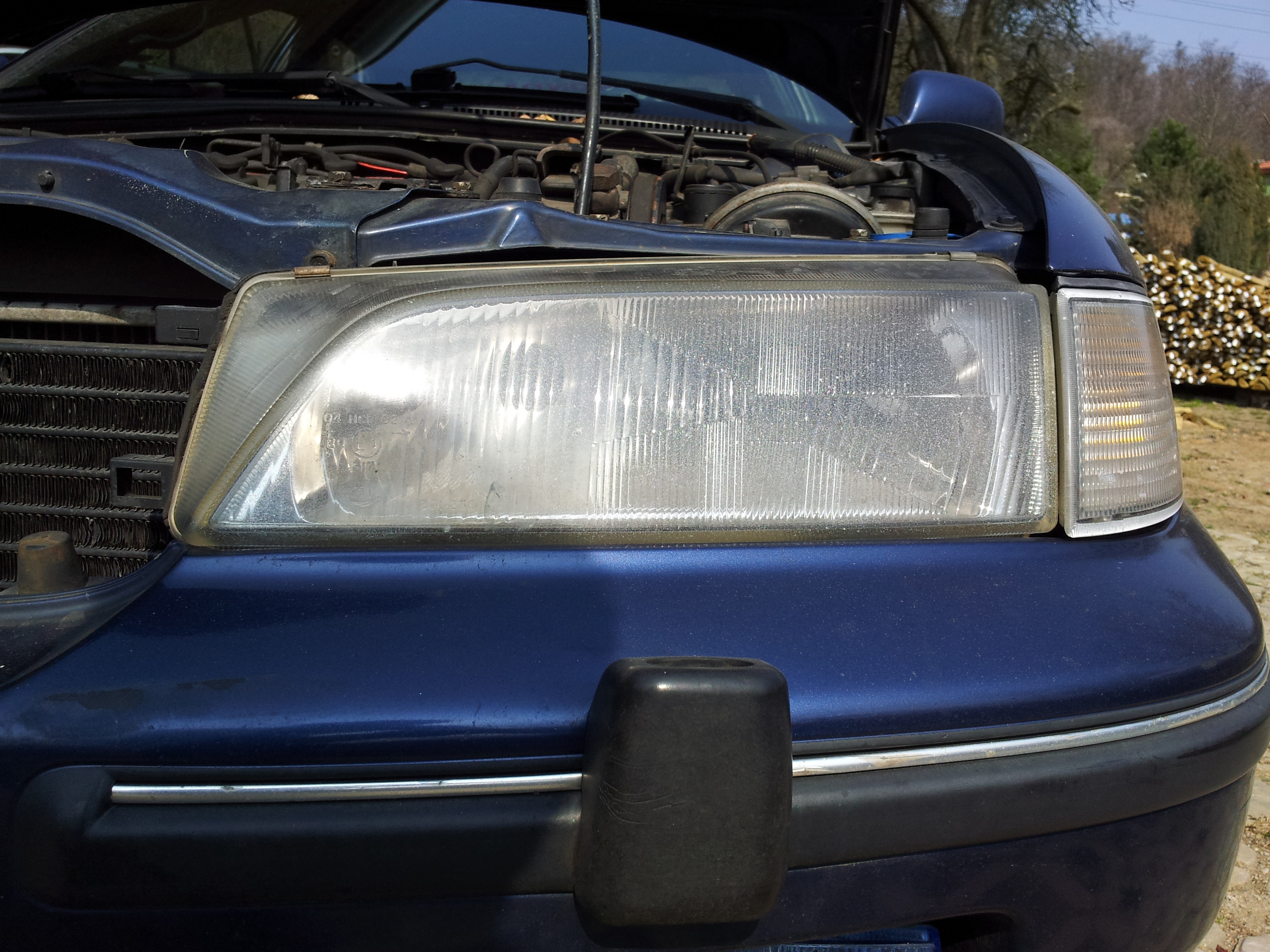

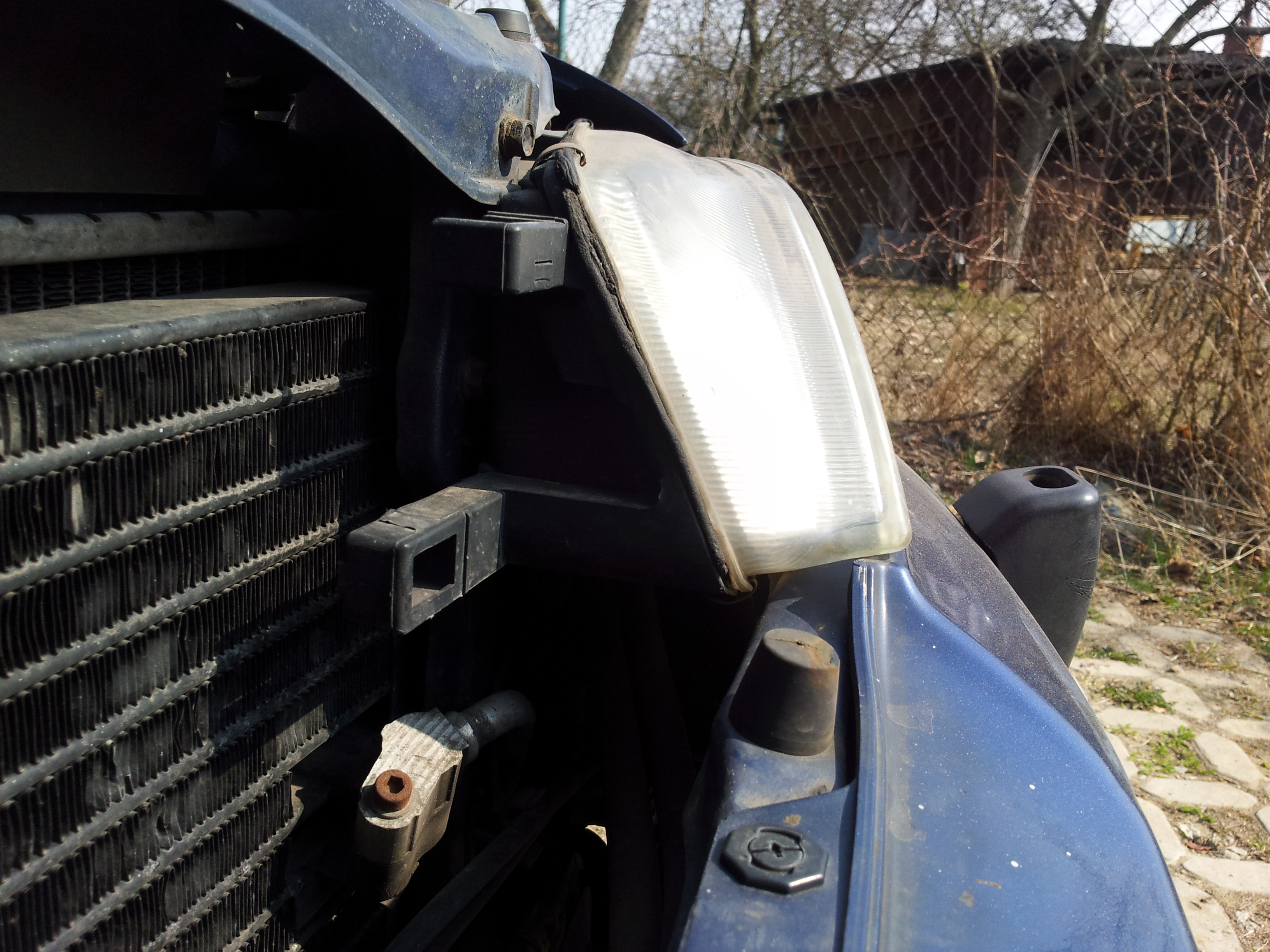

Luky napsal:
cau Accordaci Úsměv chtel jsme vas poprosit o detailni foto svetla zepredu a zvrchu, byl by nekdo tak hodny a hodil mi to do SZ ?
idelani kdyby se mi seslo A5G a A5G coupe.
potrebuji to na jeden pokus s parabolou , predem diky
snad to pomůže VTEC

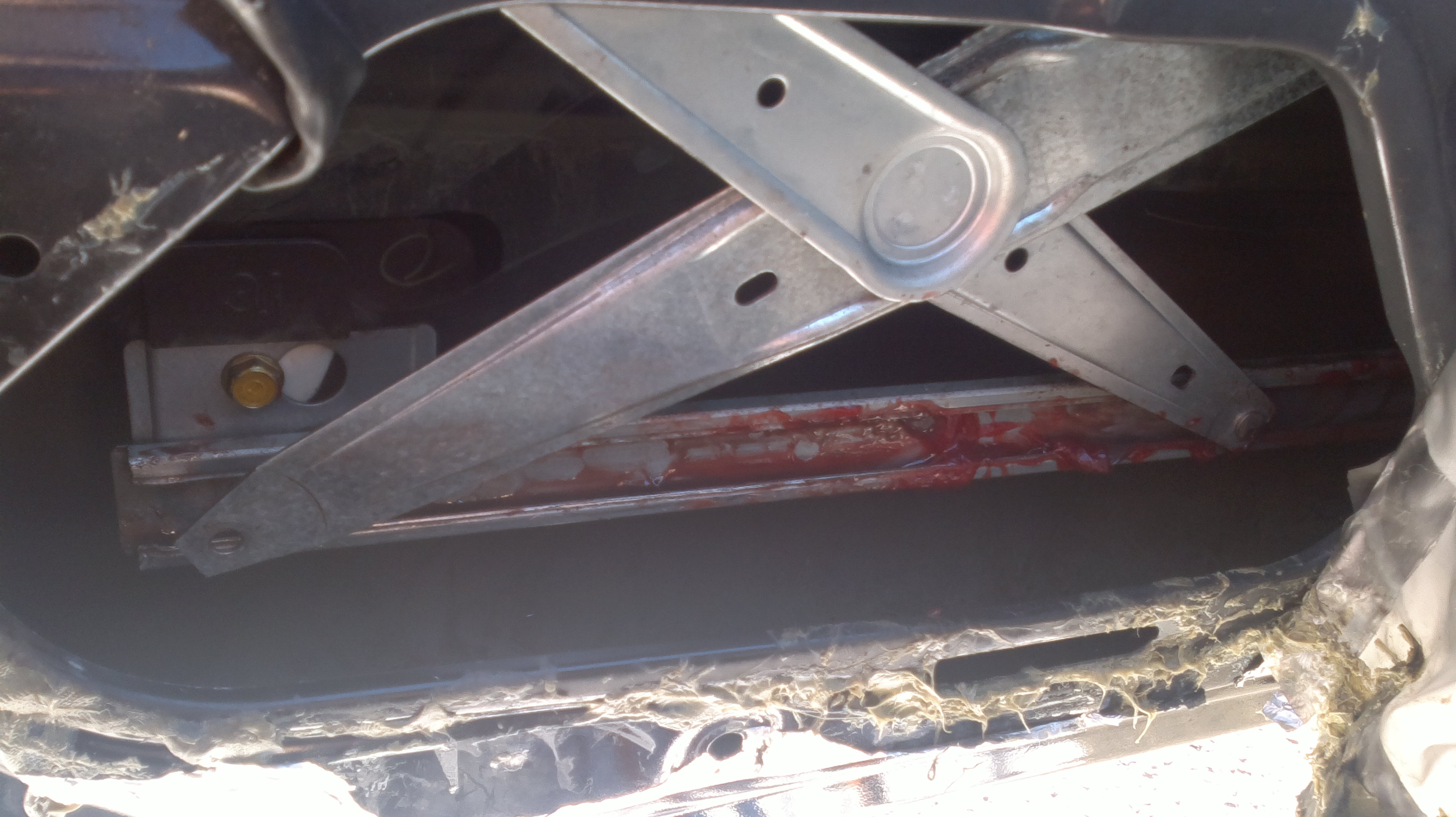

Nesetkali jste se s tímhle problémem? Stáhnul jsem řidičovo (ele.) okno, najednou rána, nahoru už to nešlo a vylomilo (rozpadlo) se to plastové kolečko z pojezdu to mi hlava nebere
Co s tím teď?

Tomik
SonnyX napsal:
okno je celkem pekelne slozita cast accorda...uzil jsem si s tim svoje Velmi šťastný jinak na cc7 jsem mel taky krive to rameno,ale hlavne mi prasklo to pojezdove kolecko v liste (je slozeno ze dvou casti...)...takze ho odvrtat,na soustruhu udelat kopii z jednoho kusu a navrtat...jo a az se bude montovat zpet,tak to nezapomen vystredit tim sroubem,ma tam tri drazky na nastaveni,tak at ti to treba po par stahnuti zase nevyleti ven...
tu mas navod Úsměv

Díky, ale nevím kde najdu ten šroub na vystředění. Jednu kopii toho kolečka jsem se pokusil vyrobit z plastu, ale včera se mě rozletělo znova (asi po měsíci) Smutný

Tomik napsal:
ten šroub je ten, kterm chtneš jedno rameno ke dveřím....a z čeho jsi tu kopii dělal?...já jsem to dělal před asi třema měsícema na soustruhu ze silonu a drží to bez problémů..

Udělal jsem ho z tvrdýho plastu, přesně podle velikosti toho pojezdu, doprostřed vyvrtal díru, prostrčil šroubek a nasadil dvě matky, sice se to netočilo, ale namazal jsem to celý vazelinou, takže to jezdilo celkem pěkně.
a s tím šroubem jsem tě nějak nepochopil, můžeš mi popsat kde ho přesně najdu?

já sem si to nechal vytočit z hliníku s ocelovým středem, to určitě vydrží..

ten sroub je klasicky jak vsechny ostatni,jen se s tim da hybat nahoru dolu,jsou tam i rysky tusim...je asi v urovni venkovni kliky zevnitr dveri

Tomik napsal:
a já trůba jsem si říkal, že to mám i nafotit Velmi šťastný ...no hoď sem fotku dveří bez tapecu a zakroužkuju ti to...a co se týká toho kolečka tak dát tam šroub s matkou je na prd, po čase ježdění se dotáhne a kolečko přestane jezdit a praskne, jak se ti to asi i stalo...to kolečko tam musíš uchytit stejným způsobem jak je to origo, čili nýtem...
