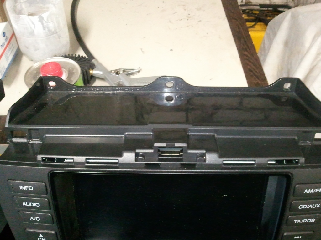

Tak panel je namontovanáý. Dodám fotky. Netušil jsem že budu dělat GO interiéru, ale vzhledem k tomu, že sem si usmyslel že dám dráty do ochraného husího krku, tak sem za to zaplatil.
Už mi chybí jen kamera, páč nesedí správně, takže sem si to vzal domu a pořádně to vyladím.
PS: pokud vám nebude fungovat GPS, musíte do pokročilého nastavení a tam vybrat v menu GPS a tam odškrtnout ten první řádek aby se vše volilo automaticky. Je tam nevím proč předvolená nějaká frekvence.
PSS: u tourera vám bude kabel pro kameru stačit jen tak tak. Musítte jít středem a za zadníma sedačkama co nejkratší cestou k pantům na dveřích.

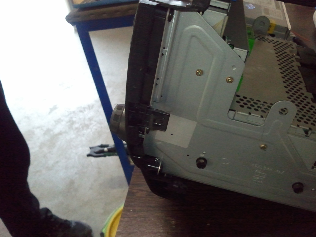

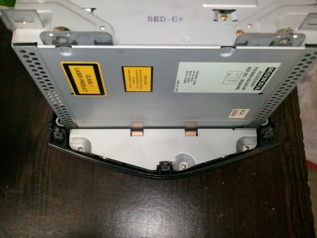

PříspěvekZaslal: 14.5.2012 , 16:33   Citovat

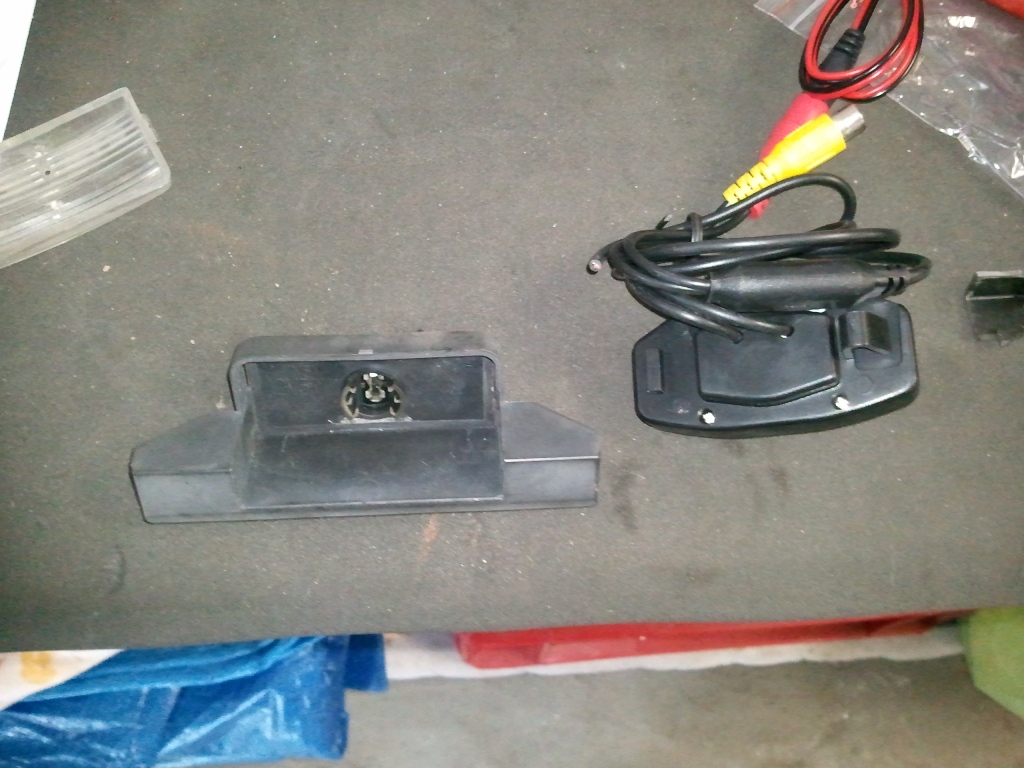

pár fotek pro inspiraci

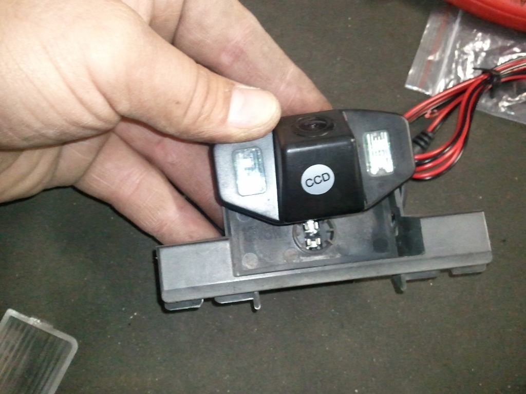

PříspěvekZaslal: 14.5.2012 , 17:08   Citovat
Nakonec sem světýlko vyřízl aby do něj kamerka zapadla a důkladně oblepil tavnou pistolí abych neupadla v první zatáčce a nepoškodila jí vlhkost.
myst. A na co vůbec sou ty wifi moduly? Budu to ještě jednou klohnit ven, páč sem v tom návalu radosti zapomněl vytahat céda z toho originálu Velmi šťastný

ja taky nevytahla ceda, ale pak jsem si rekla, ze jsou stejne knicemu kdyz budu mit ted secko na sd a usb flashce =D
no ten WiFi modul je na tu couvaci kameru, abys nemusel tahat kabel az dozadu =D
jestli jsi ho nepouzil, tak se tu mozna ozve nekdo, kdo ho chce, tak mu ho dej =D

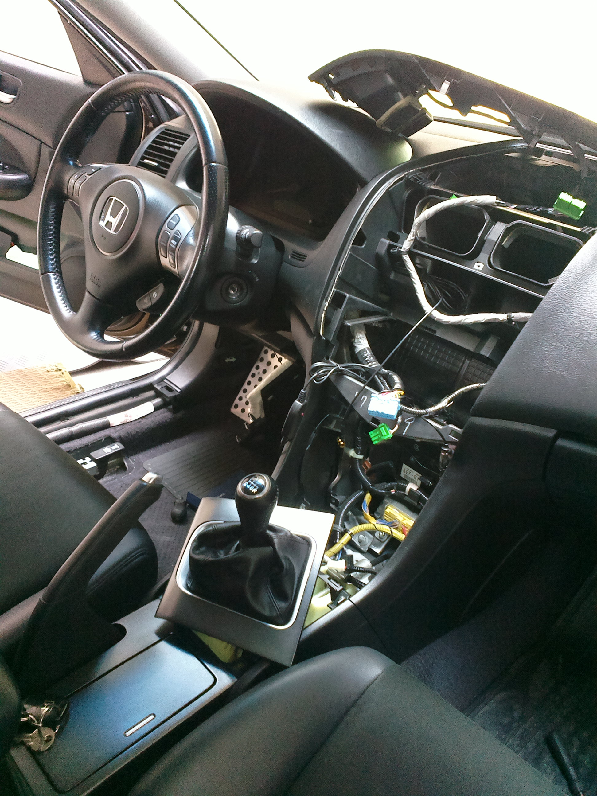

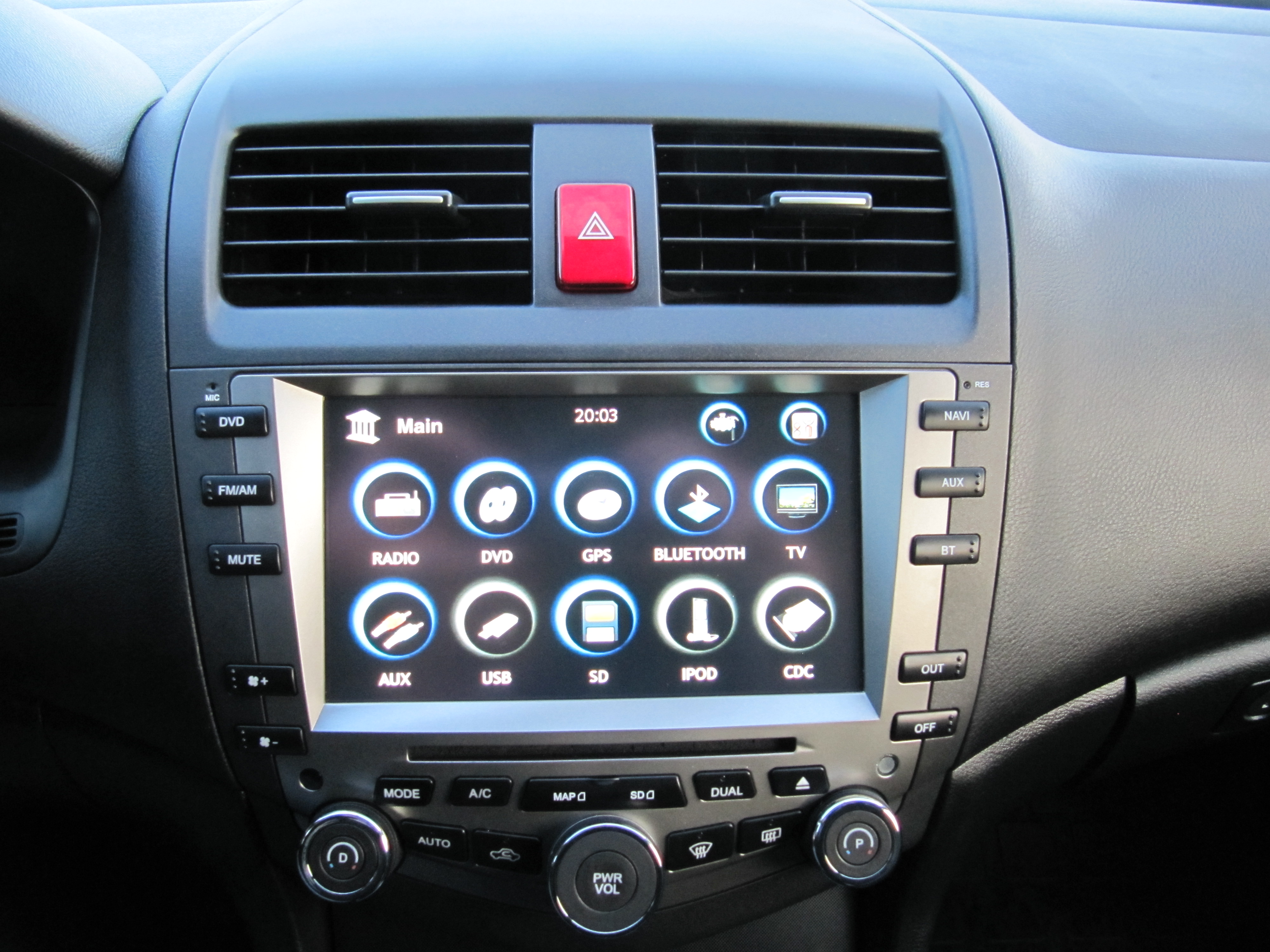

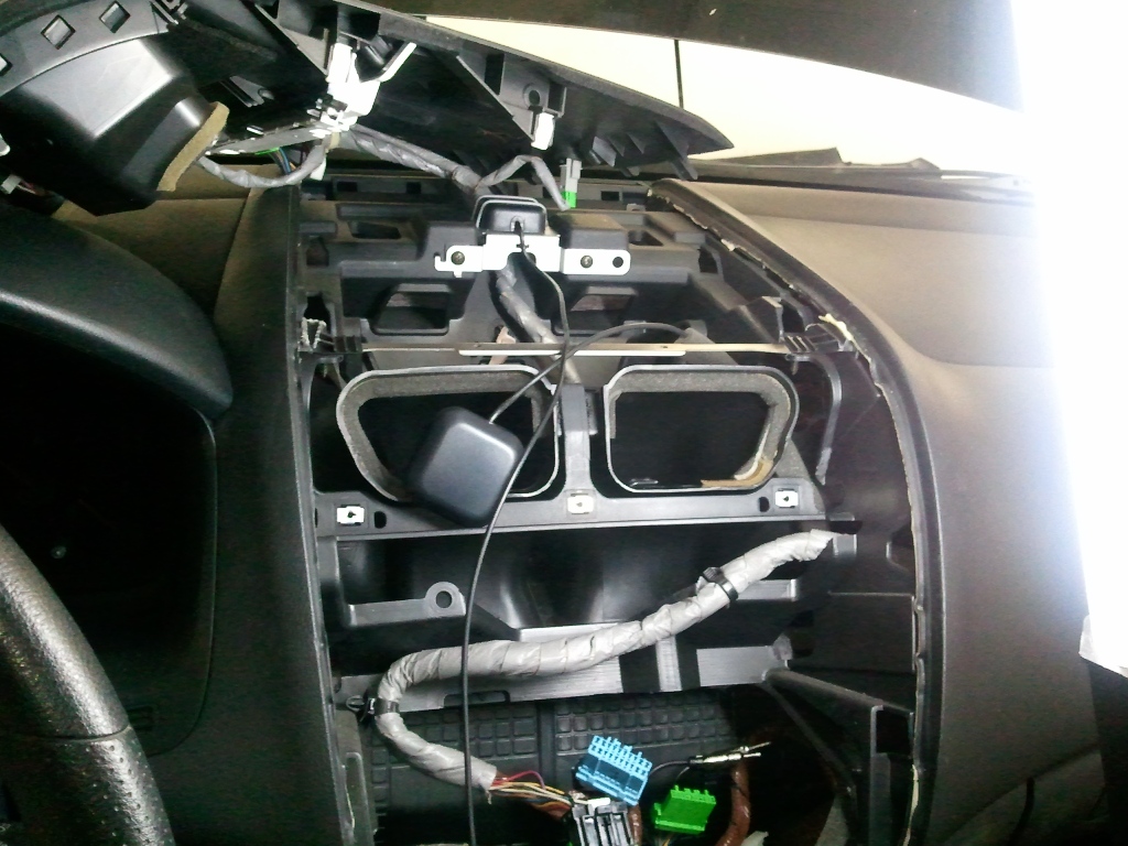

PříspěvekZaslal: 18.5.2012 , 18:53   Citovat

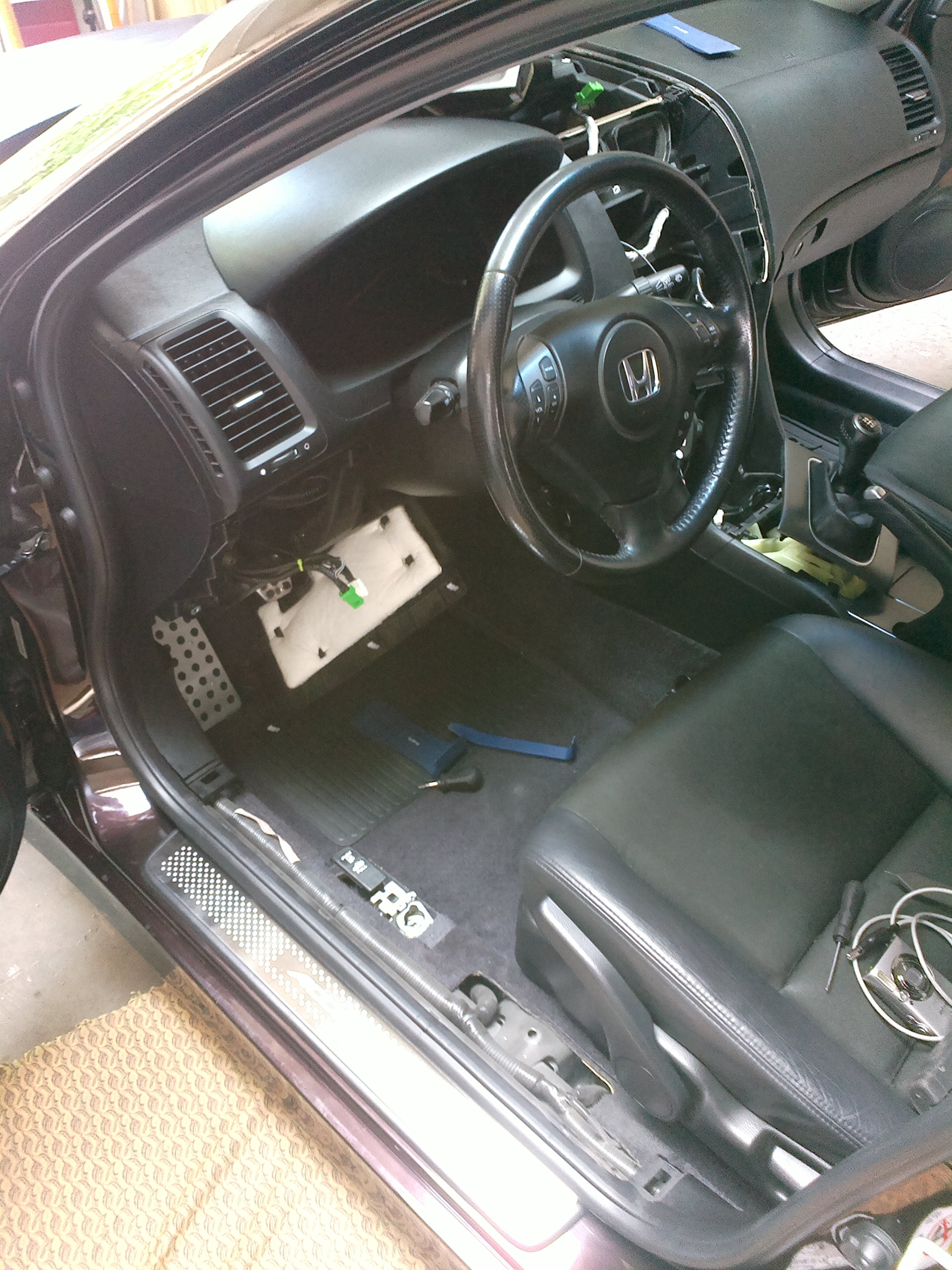

Tak mam nainstalovane OK Sorry myst, ale mohol som sa do toho pustit az dnes poobede, takze nase stretnutie sa odklada Smutný
Mal som rozobratu snad polovicu auta Velmi šťastný ale nakoniec vsetko perfektne sedi, nemam ziadne medzery. Funfuje vsetko, radio hra lepsie nez original, uvidime ci tam bude aj auto doladovanie frekvencie pri jazde. RDS nefacha, nezobrazuju sa mi nazvy stanic, len frekvencia. Ked som chcel vyskusat GPS, zistil som, ze nefunguje to mi hlava nebere namiesto mapy sa mi zobrazila iba zelena plocha. Potom som prisiel na to, ze sudruhovia z Ciny nam poslali na mini SD karte LEN mapu CR, nic ineho tam nie je.
Ma niekto k dispozicii celu mapu Europy od iGO? Tak to valím bulvy
Cuvacia kamera je taktiez v pohode, maka cez wifi. Ked mam vsak pustene radio a zaradim spiatocku, na displeji sa objavi obraz z kamery a radio prestane hrat.
Skusal som aj BT - telefon ide pripojit, ale pri samotnom hovore cez BT ja v aute pocujem volajuceho dobre, ibaze moja rec je velmi nejasna (a to som este nic nepil HaHaaa ) je rozumiet strasne slabo. Skusal som pohladat aj nastavovanie citlivosti mikrofonu, ale taka funkcia nie je k dispozicii.
Celkove spokojnost - za tie prachy... je to dobrý

PříspěvekZaslal: 18.5.2012 , 20:55   Citovat

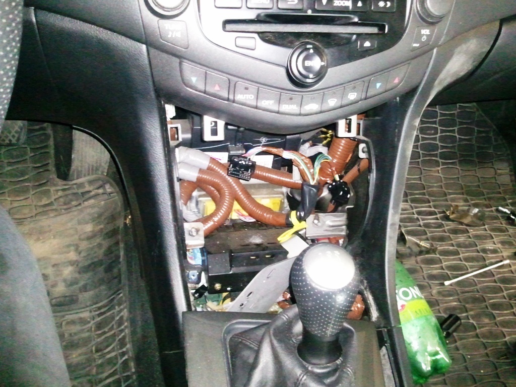

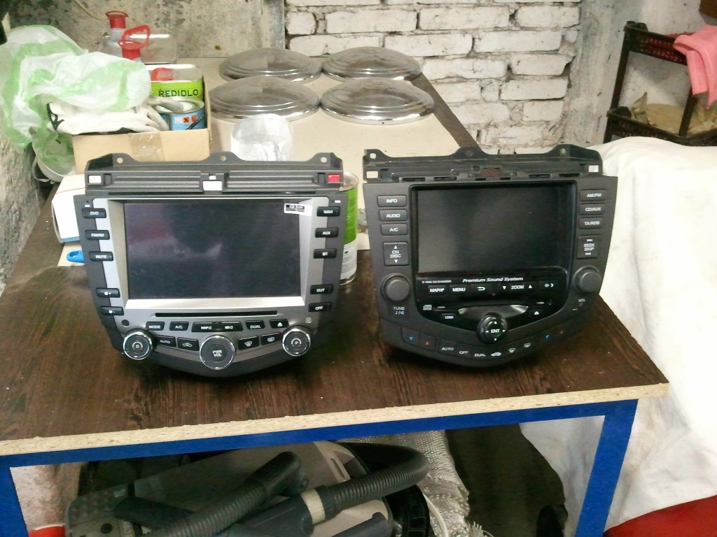

Par fotiek z montaze a pohlad na nove radio:
