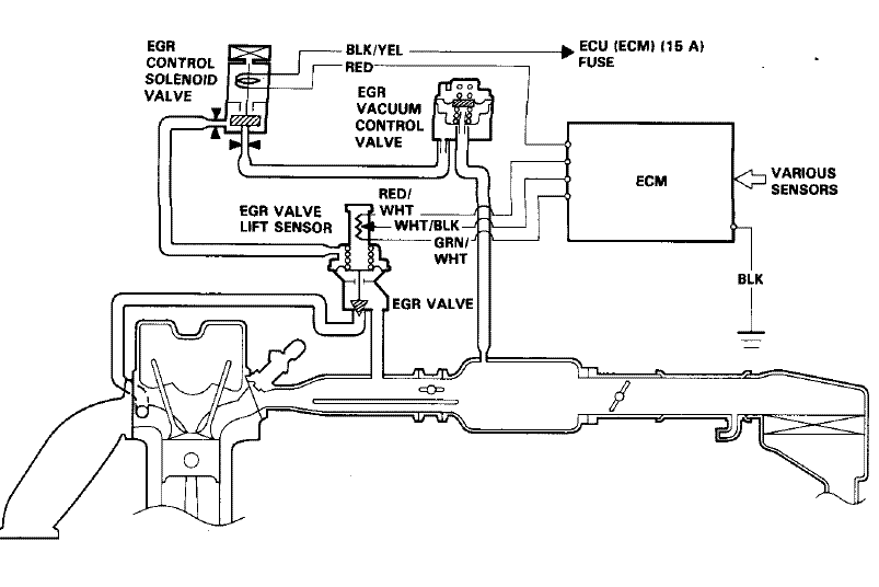

A nemá tvůj motor náhodou EGR ventil?

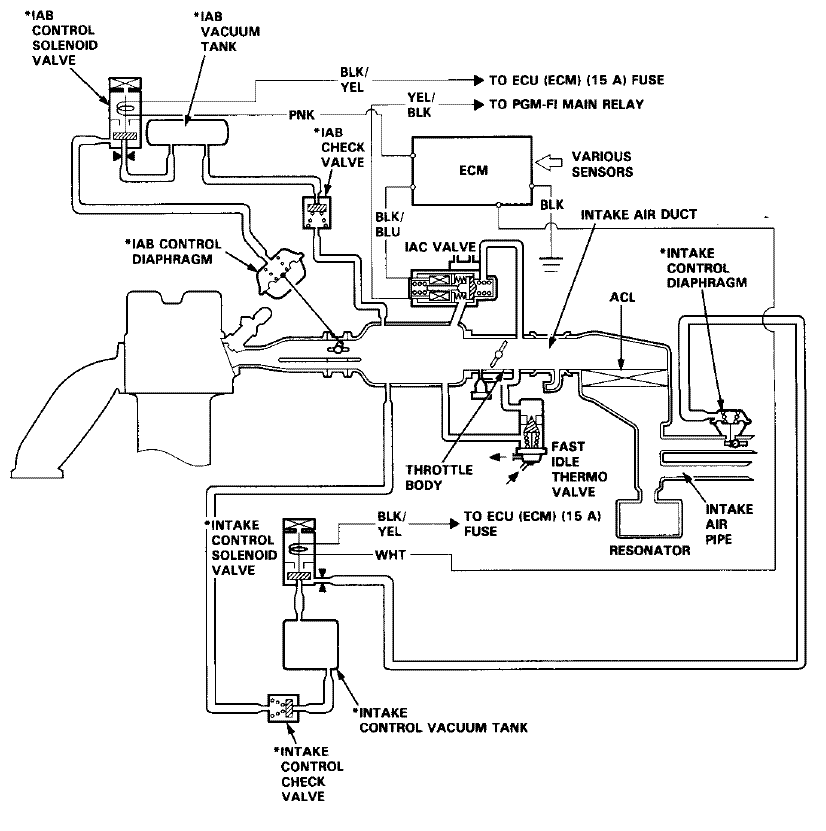

Petr 78 napsal:
Hele, abys neřek že tady brečím bez rozmyslu: poloha EGR je až za IACV, viz. obrázky.

EGR je az tesne u hlavy, to na to nebude mit vliv, spis me napada jestli mas funkcni PCV ventil a jeste by me zajimaly zmerene tlaky ve valcich pripadne leak down test jestli nemas moc velky blow by.

OK EGR ventil je teda ze hry.
