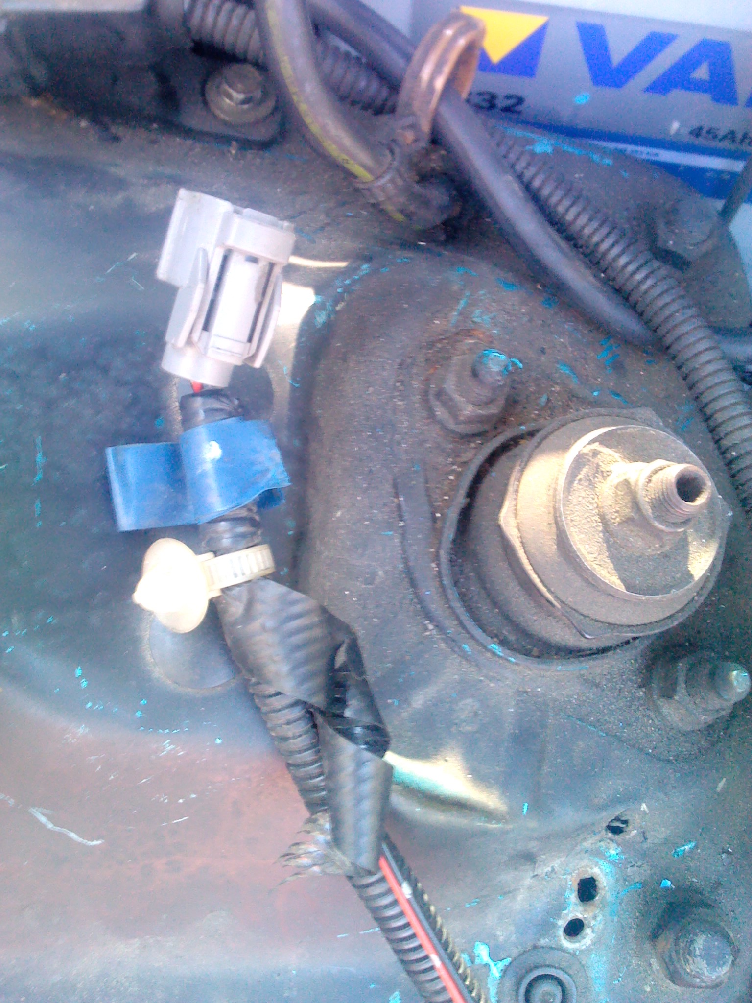

čabas... po predchádzajúcom majitelovi mi nefungovala sahara, borec kabliky odštikol a niekam sa stratili, mám druhú komplet kabeláž, tak som ju vymenil komplet ten zvezok, od poistkovej skrinky k ecu do motoru, sahara už funguje Velmi šťastný ale prestal mi fungovať otáčkomer, ukazovatel rýchlosti a svieti kontrolka oleja, a predtým to fungovalo, všetky konektory sú zapojené, teda až na jeden ktorý je navyše a na starom zvezku ani nebol, tiež bol odštiknutý, nevedel by mi niekto poradiť čo s tým?? s tymi budíkami aspoň?? olej už je starý takže vymením olej aj filter a uvidím, ale predtým mi pri studenom štarte kontrolka zhasla až tak po 2 sekundách, a dočítal som sa tu že to bude možno chyba v čerpadle tk to zkontrolujem ale neviem, neviem čo mám robiť Smutný je to civic 5g HB 1.3, poradte niekto

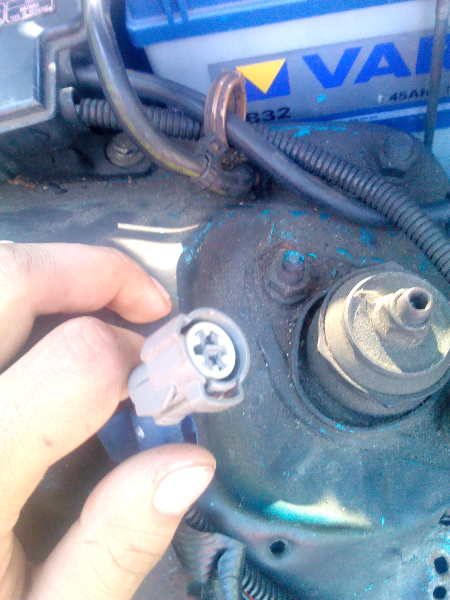

toto je ten konektor čo mi zostal navyše, nemám ani abs ani nič, netuším k čomu je, našiel som ich par podobných ale tie su zapojené a sú na inom zvezku, a tento je vlastne hned na začiatku asi 4 alebo 5 konektor, prvé 3 sú do poistkovej skrinky, potom jeden velký a potom tento...

stáhnout manuál a schéma zapojení OK

problémy vyriešené, prerušené kábliky niekde boli, hodil som tam nas5 starú kabeláž po tom čo som našiel káble k sahare Velmi šťastný Úsměv
