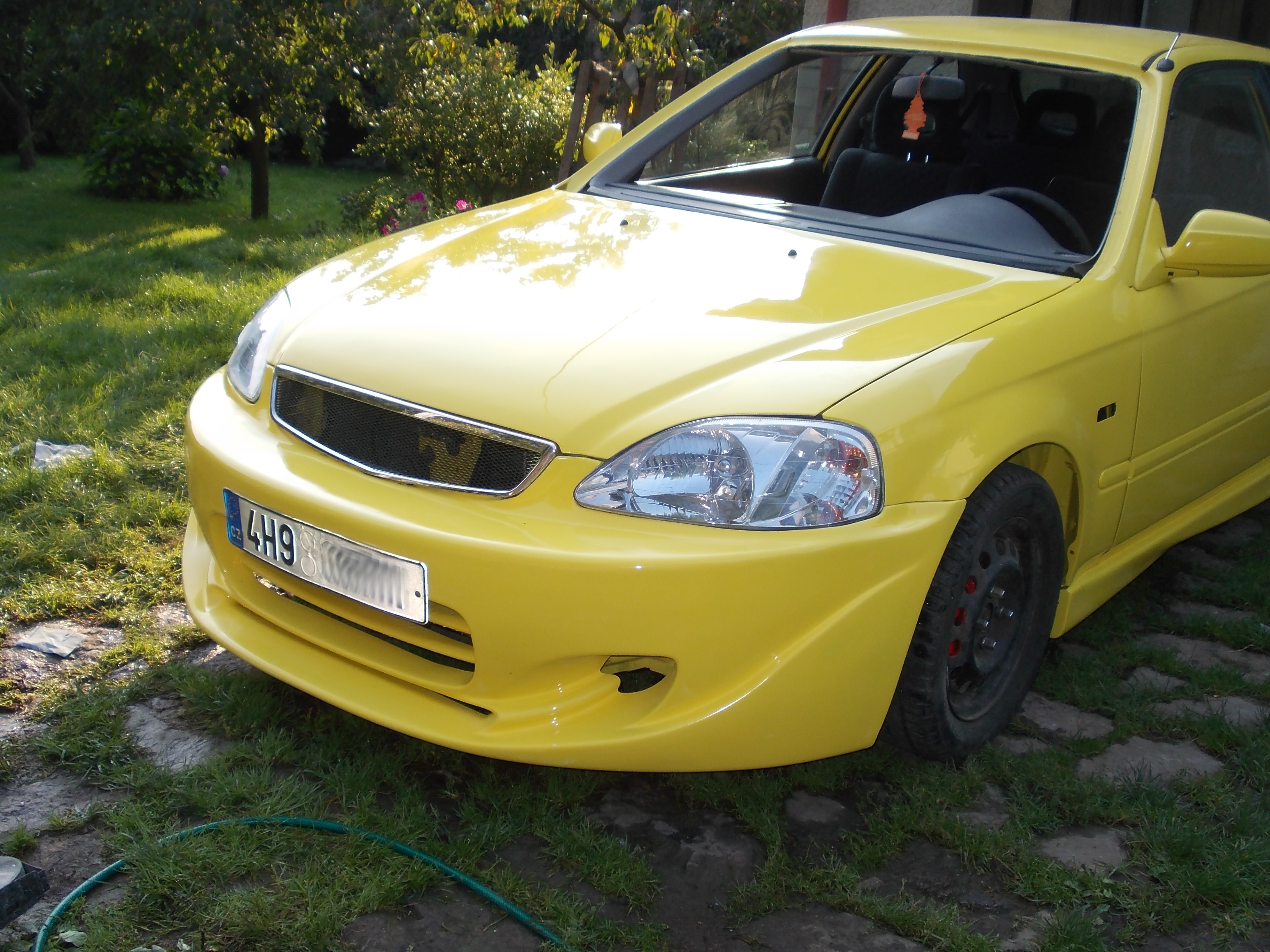

PříspěvekZaslal: 4.9.2012 , 18:00   Citovat
tak tady jinak přikládám foto jak to moje první lakování dopadlo, myslím že to na poprvý není nejhorší Úsměv je to tady vybroušený jemnou pastou takže je to zatím jen takovej polomat, leštěnka už je objednaná tak uvidíme co z toho nakonec vyleze....ještě jednou všem děkuju za rady Mrk

PříspěvekZaslal: 5.9.2012 , 12:04   Citovat
Mirič napsal:
dík za odkaz, bezva stránka OK vypadá to asi na tohle...prej ... Autoglym Super Resin Polish
SRP je bez abrasiv,škrábance s tím asi neodstraníš...
