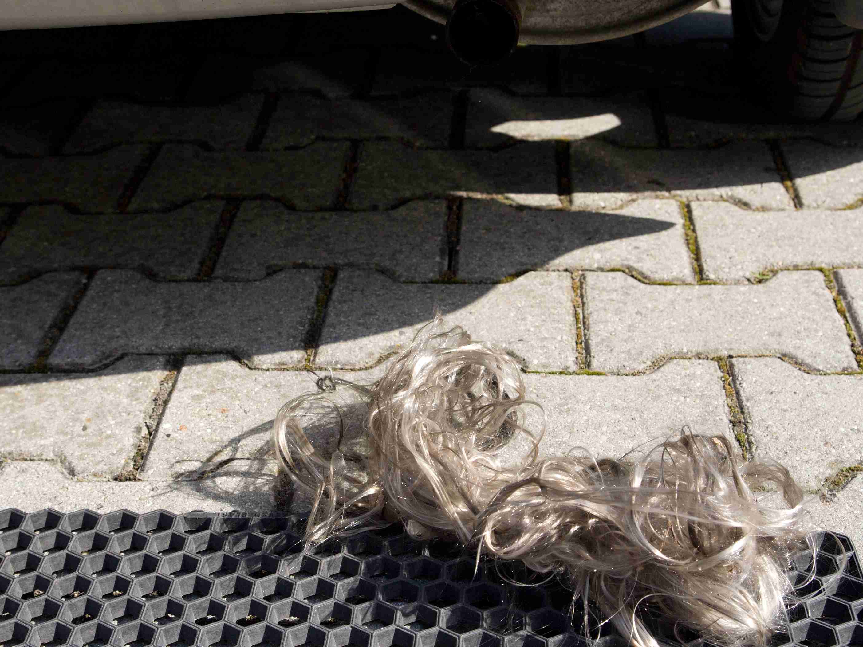

Zdar,
mam tady kuriozitu, motor po cca 240km stratil na konci cesty vykon, a kdyz uz jsem byl doma (dalsich 10 km), vylezl z auta a nasel trcet z vyfuku to co je na fotce az jsem to vyndal. Problem je ze se tam toho je vic, a nejde to moc ven. Stalo se Vam to nekomu?
Predpokladam, ze az se mi to povede vyndat, tak to zas bude OK, neco se uvnitr ale muselo rozpadnout, nebo mi to tam musel nekdo na sidlisti nacpat.

PříspěvekZaslal: 12.7.2012 , 19:02   Citovat
Stalo se mě to nedávno na accordu. Koupil jsem ho s výfukem Starline a po čtyrech letech to z něj začalo lezt Velmi šťastný vytahal jsem z toho asi půl popelnice a myslel si že je to všechno, ale omyl, bylo tam toho ještě jednou tolik. Jinak už jsem ho vyměnil. Jinak se mě taky stalo, že se to ucpalo a na volnoběh to párkrát chcíplo

PříspěvekZaslal: 12.7.2012 , 19:08   Citovat
Bez te tlumici vaty to asi docela zmeni zvuk.. Úsměv me dycky vyrezl u priruby..s vatou sem problem nikdy nemel..prdni tam koncak od Polmostrowu za litr a mas tak na 3-4 roky klid

PříspěvekZaslal: 12.7.2012 , 19:49   Citovat
Pred chvilou, jelikoz mi nikdo neodepisoval, jsem sel a vytahal toho zase kybl, pujdu se svezt, vypada ze uz tam nic neni, zvuk se nezmenil Úsměv Honda

PříspěvekZaslal: 12.7.2012 , 19:53   Citovat
jinak ten koncak zrejme pujde do kytek, je takovej na hrane uz stejne.. ale je to celkem sranda, beztak, uz tri krat jsem vytahoval sklena vlakna z ruk, a to jsem kurna inzenyr a vim ze bych si mohl dat rukavice...jenomze ja se do toho pustim a uplne na ne vzdy zapomenu ...
