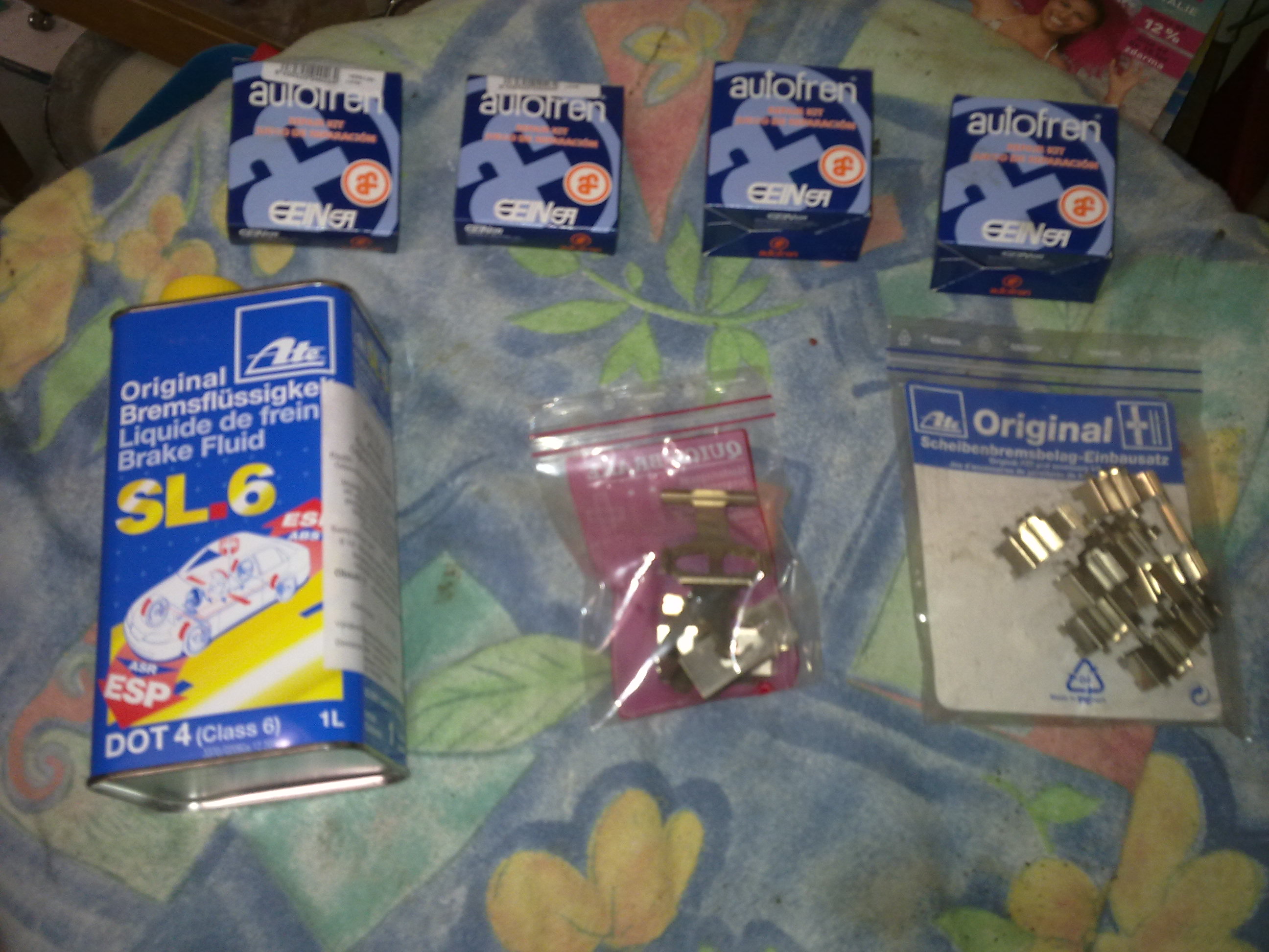

PříspěvekZaslal: 31.1.2011 , 14:38   Citovat
tak jsem celej včerejšek sundaval třmeny atd... nakonec z toho bude repas náprav, manžet atd... dobrý když jsem se rozhodl pro jinej kočár Úsměv...nakonec samozřejmě Honda
no, ale co milého na mě čekalo po sundání...viz foto...
pěkně vše dostalo kartáč, odrezovač a jde se matlat, pak opravné sady...opět viz foto... bohužel opravka na válec 23 není skladem autokelly a origo honda tvrdí, že lze pouze s novým válcem Smutný. Udělám prvně tojtotok a pak válec...

No ja myslím ,že bys měl shánět ještě nový pístky, protože tyhle budou uřčitě vyrezlý. A hlavně si změř jejich průměr jestli máš 30 mm nebo 34 mm
Zkus se ještě zeptat Idaha jestli nemá opravnou sadu na ten válec. Ják prosím tě poznáš jakou potřebuješ opravnou sadu na ten brzdový válec?
MiBa je teď offline  MiBa
PříspěvekZaslal: 1.2.2011 , 13:01   Citovat
pístky alespoň přední jsou v pohodě, dal jsem jim kartáč-smirek a odrezovač a jsou jak nové, večer mohu zaslat foto. Zadek ještě nemám sundaný nechce mi povolit "tyčka/nýtek" od ruční brzdy/lanka.
Jinak průměr válce když juknu na válec tak je tam vyražené číslo 23, ale jelikož jsou na prodej průměry 22,6 a 23,8 tak si nejsem plně jist, tak volám do Hondy aby to dle VINka zjistili, nebo mi řekli označení origo...

PříspěvekZaslal: 1.2.2011 , 13:21   Citovat
MiBa napsal:
já ten kolík taky nemohl povolit tak jsem to stříkal uvolňovačem zarezlých šroubů a pak kombinačky nebo siky a za hlavu a kroutil až povolil

zatím brzdový válec neřeším, stále ten kolíček nemohu totiž vytáhnout. navíc nemůžu povolit jednu hadičku Smutný páč na trubičce jsem trochu omlel tu "matičku" Smutný...

taky mám na válci vyraženo "23" ale na EPC a i tudy odkaz píšou 23,8mm takže je to asi jasné.Jinak na ty holendry mi byl doporučen zlepšovák.Nejdříve pořádně očistit, vzít si klíč odpovídající velikosti na holendr, nasadit, a z co nejvíce úhlů trohu do klíče pobouchat paličkou.Tzn. pobouchat, přesadit klíč, pobouchat.Pak povolit.
