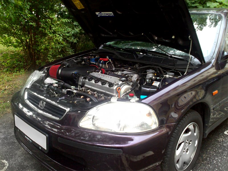

Predstavujem vam moju Hondu Civic 6 generacia Sedan EK3 rok 1996 s motorom 1.5i VTEC-E so 114hp
Takto vyzerala honda na začiatku v povodnom stave a postupne sa nanom robilo vela veci...
tak na zaciatok zadne svetla
podsietenie budikov
skratene radenie o 30%
nafarbene uchyty chladičov
novy original komplet vyfuk s koncovkou
vymena prasknutych zvodov za nerezove 4-2-1 bez katu
predny naraznik s mugen lipom a zadny bezlištoy naraznik s coupe
vymena sania za simota big tube
a takto vyzera teraz
kontrolka VTEC ktora sa rozsvieti pri zopnuti vtec od cca 2800-3500 otačok Úsměv Honda
aktualne je auto po vymene rozvodov vycisteny skrtiacej klapky, vymena vsetkych kvapalin aj olejov, nove servoriadenie s tyckami riadenia, sviecky zatial len precistene, vymena peloveho a palivoveho filtra, nastavenie vôle ventilov... čiže autičko šlape perfektne...
dalej by som rad dal nove sviecky denso iridium a svieckove kable a zatial len take prkotiny a potom nejake tlmiče kedže na aute su este seriove, potom nejake poriadne kolesa už aby to bolo do prave orechove a potom sa uvidi...

Hezka pracicka, vypada jak nova, zadna koroze a ten lak uzasnej. je to dobrý Jestli to ma opravdu najeto tolik co je na budikach, tak je to neskutecny.
Co by me zajimalo, jak jsi udelal tu kontrolku na vtec, ja to chci taky. Úsměv

kontrolka vtec:
jednoducho si kupis ziarovvku 12V s ktorej vyvedies dva kable cize plus a minus a minusko napojis na kostru auta a plus zapojis na VTEC solenoid... solenoid ma iba jeden kablik a tomu stiahnes kusok izolacie tak mozes nepojit ten plusovy kabel a potom to cele zaizolujes naspet... nic extra len prplacka bola s pristrojovkou tam som si spravil nove miesto na indikovanie nsvojej vtec kontrolky Velmi šťastný
hned pri tom cupliku co je znazorneni pri motore (VTEC SOLENOID) je natiahnuty taky hruby kabel ide do zväzku kablou a tam idu do riadiacej jednotky... ten kabel co ide od toho "cupliku" tam trocha stiahnes izolaciu a napojiš ten žlty kabel čo je a to bude plus a ten modry napojiš hoci kde na kostru to je minus...

Díky moc za radu přátele , to připojení na VTEC SOLENOID chápu, ale spíše by mě zajímalo jak jsi udělal tu kontrolku v přístrojovce?
Tu jsi jen sundal a vložil tam tu žárovku 12V? Ten nápis VTEC tam už v přístrojovce na tom místě co máš na fotce už je, nebo jsi ho nějak vyráběl? Jakou jsi přesně použil žárovku?
Ještě jak píšeš že se ti kontrolka rozsvěcí od 3000-3500 otáček, to je nějaké divné, mám stejný motor a mě VTEC spíná až někdy kolem 5000ot/min? Tak že by se to spíše mělo rozsvěcet až od 5000-do 7500otáček?
