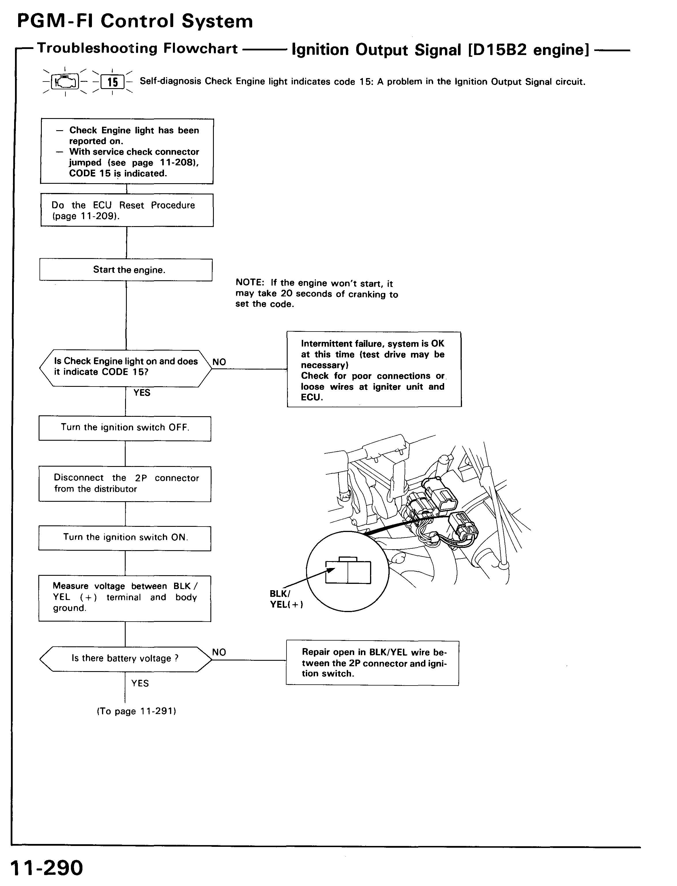

Tak mi ECU vyblikala chybu č. 15, našel jsem v seznamu
citace:
15
žádný výstupní signál ze zapalování, nejspíš chyba v "zapalovači" (část rozdělovače)
nevím co si mám představit pod pojmem zapalovač Smutný
Příspěvky: 22 H+ body: 0 1991 Civic
Minor je teď offline  Minor
PříspěvekZaslal: 28.8.2012 , 15:51   Citovat
Zapalovací modul.

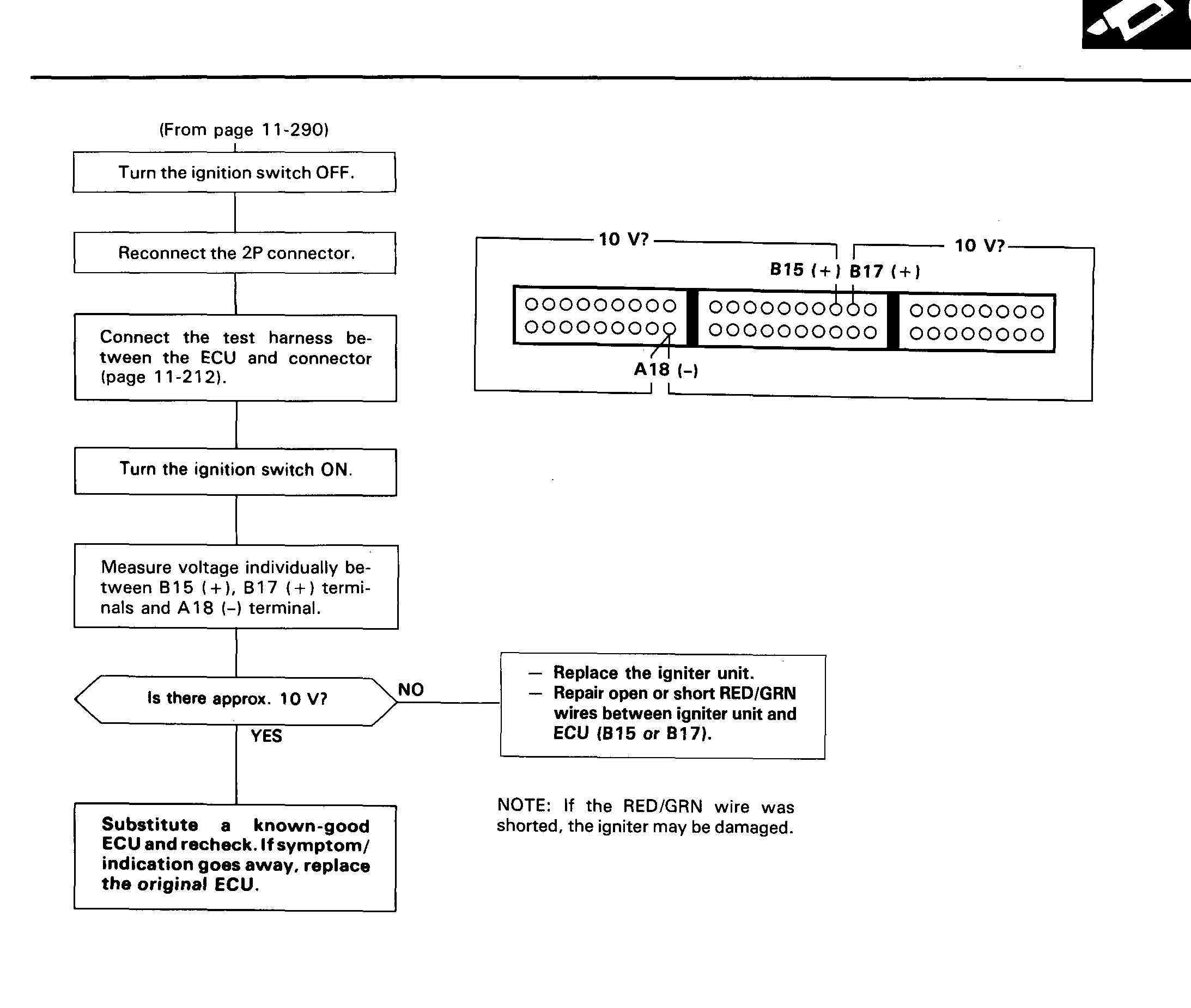

Proměř to tady podle pokynů a budeš chytřejší. Může to být závada na kabeláži.
