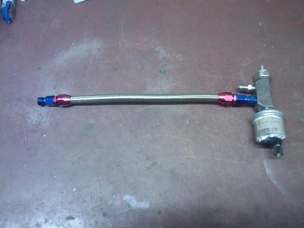

Ješte sem přihodím foto toho, jak sem nakonec vyřešil mazání turba a umístění čidel.
mazani 01.jpg, 107.78 kB
mazani 02.jpg, 107.92 kB
Příspěvky: 2973 1991 CR-X
Nový příspěvekZaslal: 11.8.2012 , 23:29   Citovat
LJay napsal:
perfektni je to dobrý kde si to kupoval prosimte?
Příspěvky: 10246 1989 Civic
LJay je teď offline  LJay
Nový příspěvekZaslal: 11.8.2012 , 23:38   Citovat
FastCivic: hadici a AN fitinky má z high performance parts a rozbočku s úchytem sem si vyrobil.
mot je teď offline  mot
Nový příspěvekZaslal: 12.8.2012 , 15:12   Citovat
LJay napsal:
hele proc si neudelal tu hadici z bloku delsi a neuchytil to na pricku za motorem, kde se nebudou ty cidla klepat od vibraci motoru?
RASTA je teď offline  RASTA
Nový příspěvekZaslal: 12.8.2012 , 17:31   Citovat
mot napsal:
já to mám na stejném místě jako LJAy, uchycený přes silent
po 4 letech provozu bez jediného problému OK
Příspěvky: 4391 1990 CR-X
