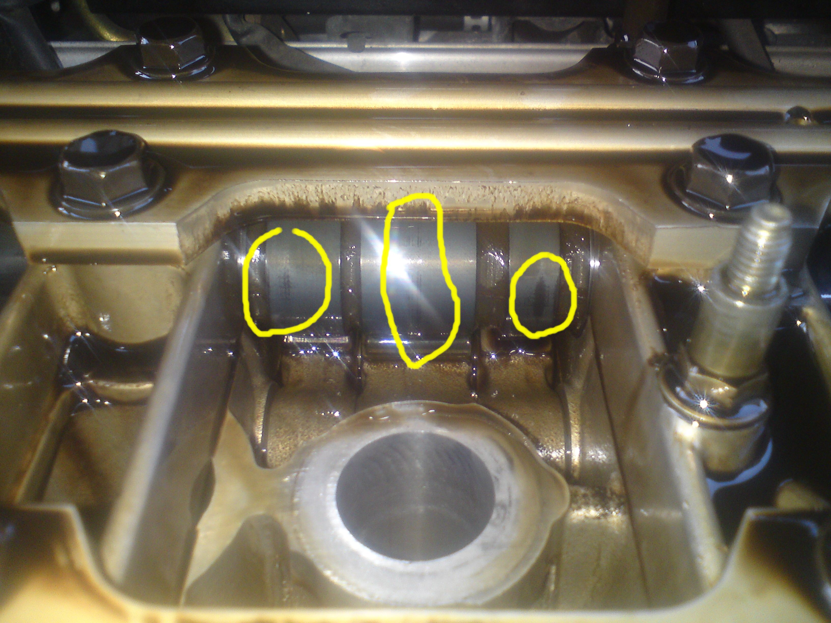

A potom otazka chci si upect viko a kdyz jsem to sundal koukam na odreniny na vackach. Je to normalni????

aqwertzz:ty vačky jsou vpořádku . OK

PříspěvekZaslal: 19.9.2012 , 11:15   Citovat
Pokiaľ tam nie sú ryhy je to OK. Mne na tieto tudy odkaz pred 1,5 rokom Kühnel povedal, že sú OK, ale neboli, pretože už mali ryhy. Nakoniec sa ukázalo, že hlava beží bez oleja, pretože sú silikónom zapchaté olejové kanály a nakoniec som musel vymeniť celý motor Bueee
Takže tie tvoje sú úplne v pohode je to dobrý a môžeš kľudne spávať HaHaaa

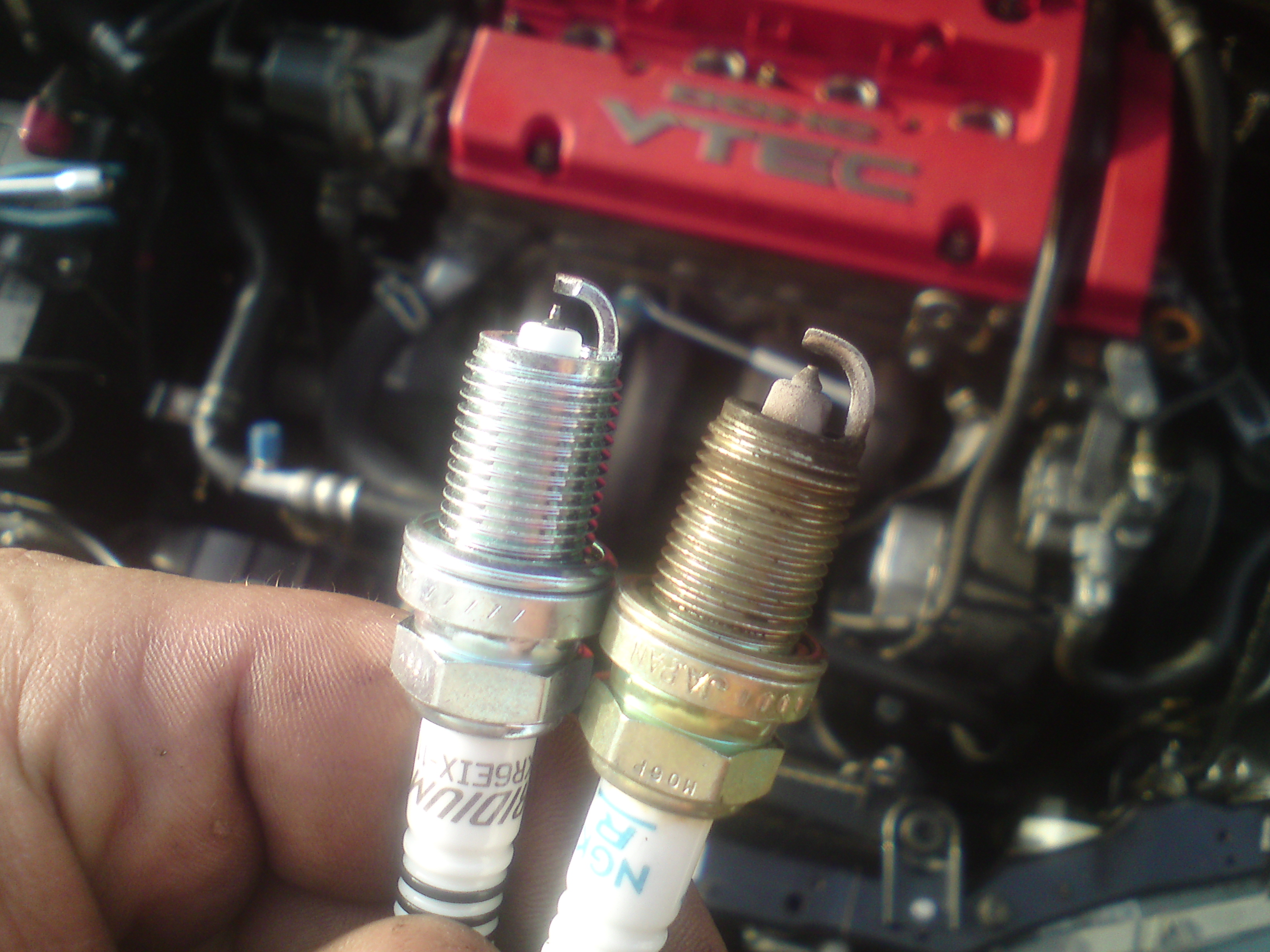

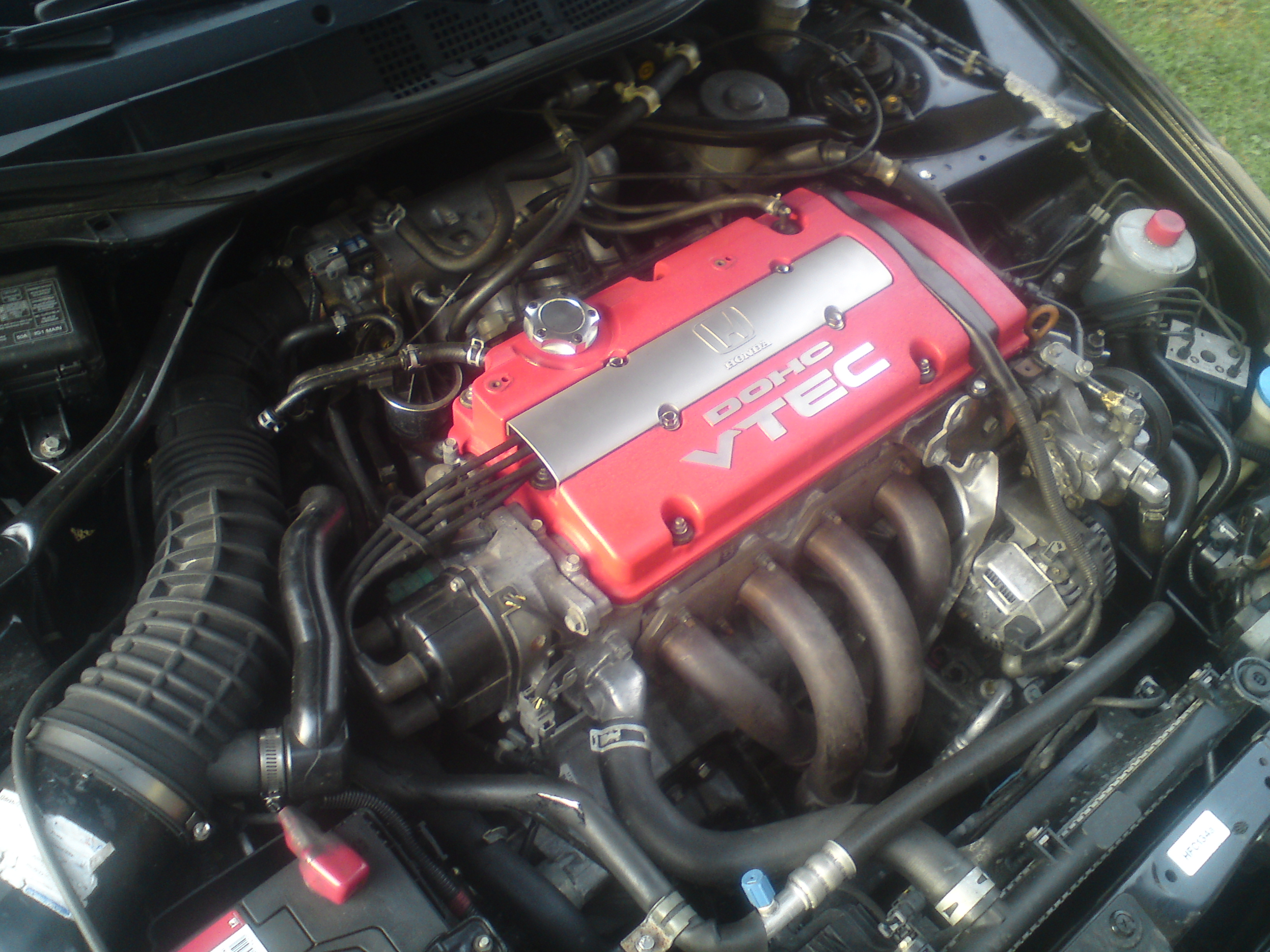

Takze, novy wrinkle nastrik, víčko. Nove svíčky NGK Iridium. Silentblok prevareny, převrtaný, napasovaný.
Nový olej Valvoline maxlife, origo olejovy filtr. Paradička, mám dobrý pocit. Mr. Green
Akorat ta kapajici servo hadice Smutný zkusime znova varit. Tak to valím bulvy
Btw, stará svicka je opalena dobre? Úsměv
