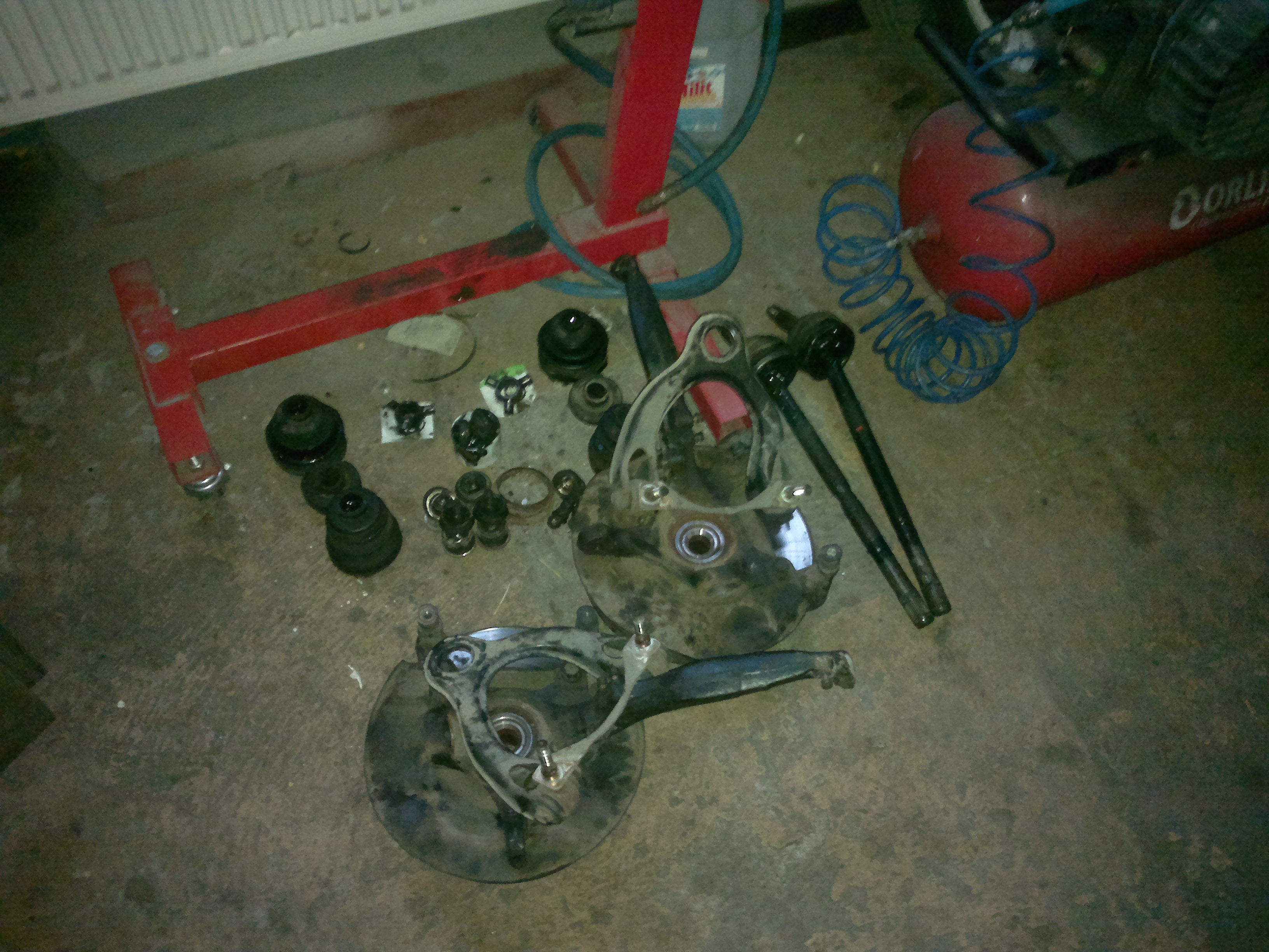

A přeji hodně pevný nervy hlavně při sundávání těch pojistných kroužků kolem triopoidního kloubu. Já jsem musel sundat poloosu celou, protože jak je tam ten tlumič kmitu, byl prasklý a poloosa mi pod ním vyrezla (držela se tam voda a nečistoty a o mnoho se stenčila). další peklo teda nastane pokud budeš povolovat tu matku na poloose, doporučuju si ten ořech navařit tak na 1,5m tyč, či trubku. Závity těch matek jsou klasické - povoluješ doleva. Nakonec snad jen, že tam patří grafitová vazelína. Kdyby jsi měl nějaké otázky klidně mi napiš Úsměv
Na té levé poloose je vidět, jak je uprostřed zúžená
