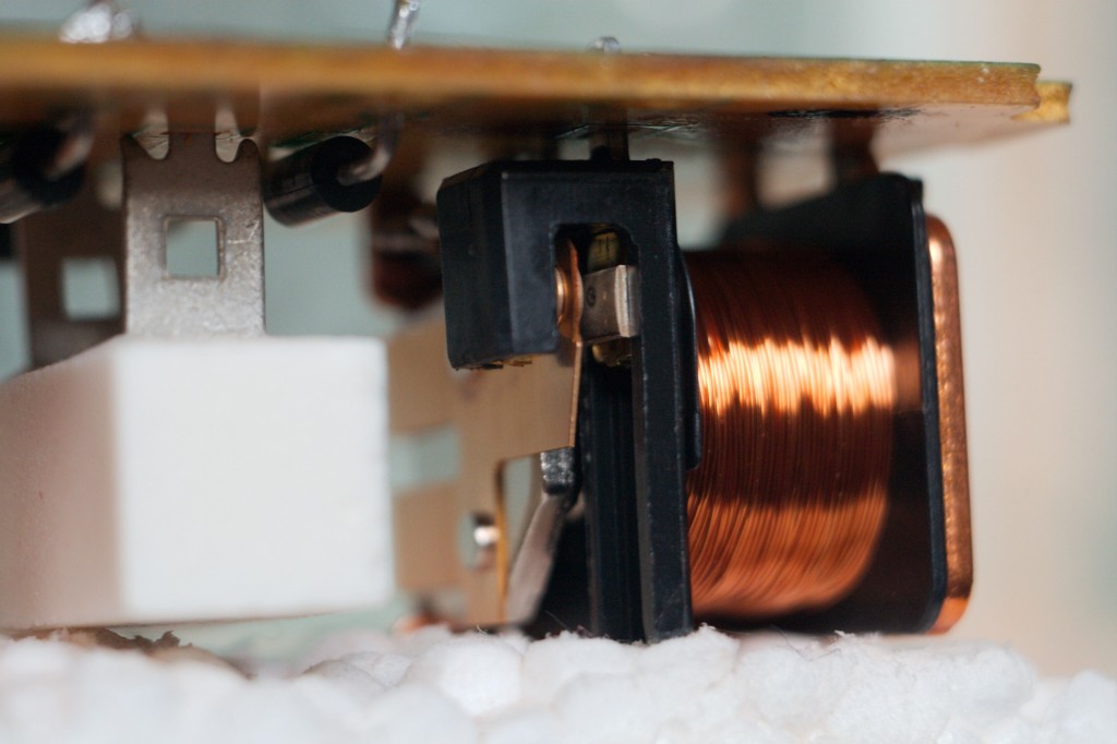

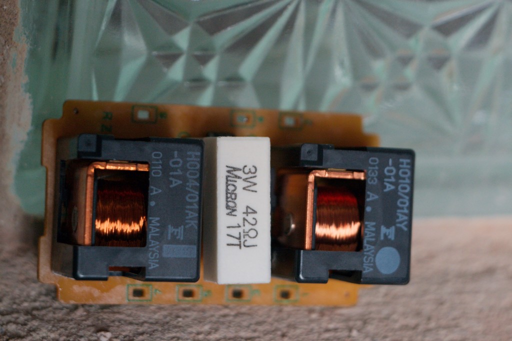

Chybu číslo 16 jsem zažil u C4G motor D15B2 taky a byl to probléma najít.Zdechalo to za jízdy třeba v křižovatce,občas se to dařilo nastartovat,občas až po delší době.Dle řidiče se rozsvítila vždy chyba ECU.Někdy to jezdilo bez problémů.Zkoušel jsem vstřiky,spínačku(říkal,že když zahrká klíčem,tak to chytí-to nemělo souvislost),dokonce rozdělovač.Jednou se mě to projevilo na dvoře,tak jsem to začal studovat a relé cvaklo,čerpadlo palivo natáhlo,startér točil,ale rozsvítila se kontrolka ECU po vyblikání kod 16,odpor vstřiků ok,tlak v liště ok.Přišel jsem nato,že jedno to relátko v main relé sice cvakne,ale nemá kontakt.Kontakt byl prohlý a nedolehl.Stačilo očistit kontakt a prohnout ho zpět a auto jezdí 2roky bez problémů.Kontakt zřejmě někdo ohnul při proletovávání a když čistil kontakt.

Rozpájel sem celé relé a sundal ty krytky z těch relátek.Po přitažení kotvy k cívce nebyl na konci kontaktu k cívce.Podle schématu to pouští +12V i na vstřik,jestli si to dobře pamatuju.Taky jsem tenkrát laboroval s přídavným odporem ke vstřikům,protože jsem naměřil hodnoty na hranici.Dokonce to tak i chvilku jezdilo,než to zase udělalo.Pokud se ti to projevuje často,tak je to výhoda.Já to měl sporadicky.

Existují totiž 2druhy schémat.Na jednom je pro 1.5 +pro vstřiky bráno ze stejného relé jak čerpadlo a u 1.6 je to bráno přes druhý kontakt relé a tak to bylo i když to bylo D15B2.
Našel jsem nějaké fotky toho relé,ale tohle nemělo ten problém s kontaktem.
