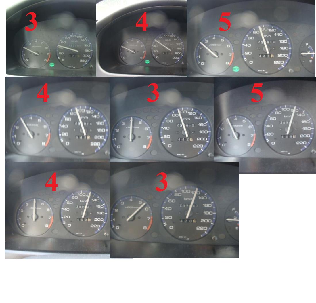

Přidám fotku orig převodovky na ekonomovi D15Z6 (nejdelší orig špajzka co seženeš), jsou tam vidět jak převody tak i jednotlivé rychlosti přátele tehdá jsme myslím s Hlavatorem poměřovali skříně z 1.4 a z 1.5. HaHaaa
jsou tam 90, 120kmh a pak otáčky. je to na origo rozměru 175/65 R14, takže relevantnost celkem slušná OK

gear napsal:
D15Z3 v anglánovi má "špajzku" ještě o trochu delší Mrk. Btw. rozměr pneu nemá na tohle měření vliv (poměr otáčky motoru/rychlost měřená čidlem na převodovce), na sutečnou rychlost versus tachometrovou ano.

Ivoss napsal:
Tak převodový poměry Z3 na počítači nemám, ale z těch, na které mám tabulku, má Z6 nejdelší díky stálému převodu. Co píšeš o té rychlosti mi ani nedošlo, ale máš pravdu Úsměv ručička ukáže to jak se motá převodovka je to dobrý
každopádně Z6 má pětku 0,702 stejně jak ostatní převodovky, ale převod 3,888 je nejdelší(z těch co mám: D14A, D16Y, D15Z4,5,7, B16A) přátele
