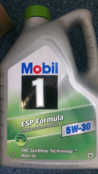

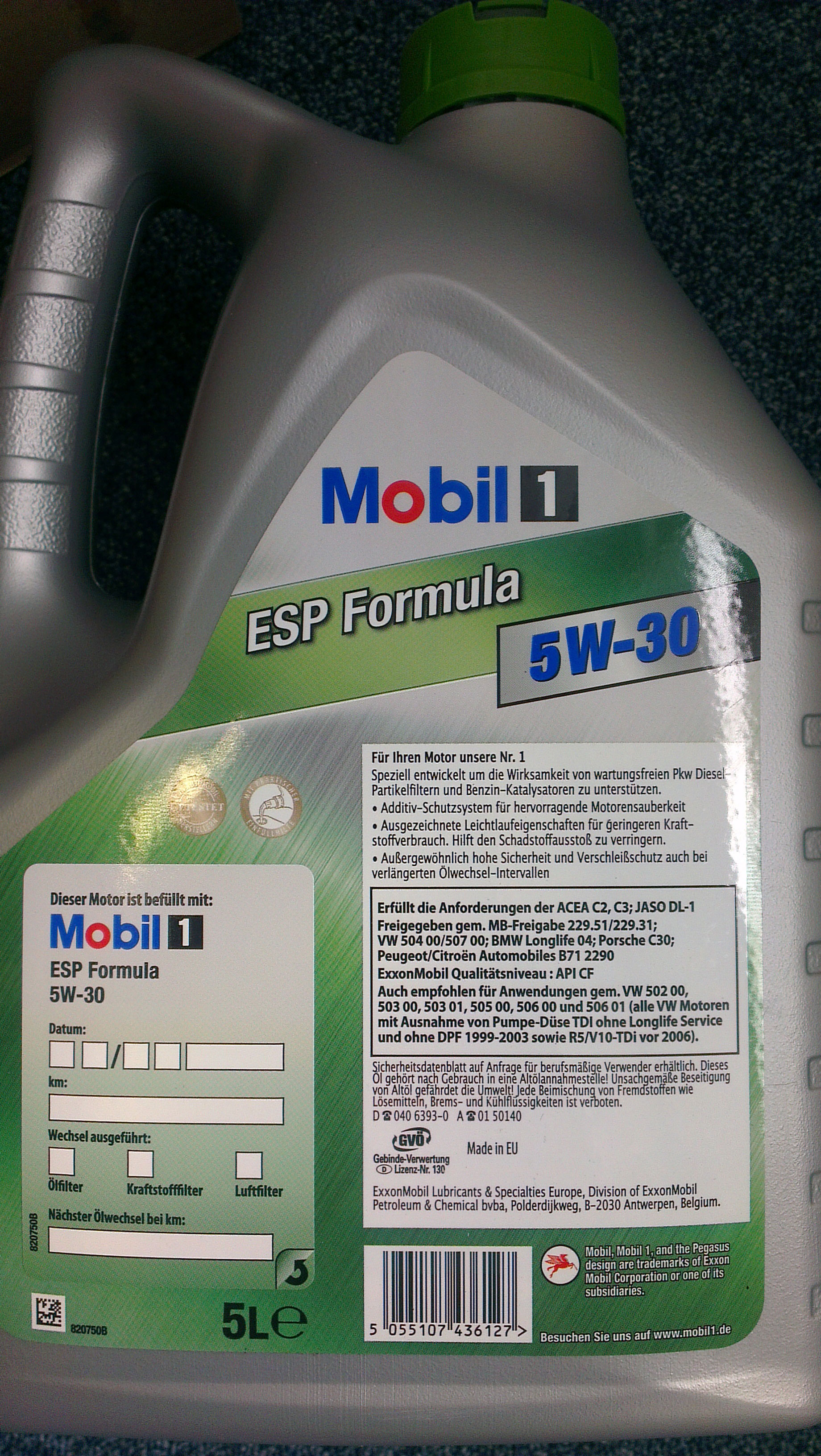

Co je to za olej? Kdysi Mobil1 býval Full Synthetic oil. Teď je to SHC Synthese Technology TM.
Mobil1_5w30_SHC_Synthese.jpg, 1.3 MB
Mobil1_5w30_SHC_Synthese_back.jpg, 1.31 MB
HC = hydrocrack
Tedy minerální báze, bohužel na ní přechází většina výrobců, kvůli nižší ceně. Celkem pěkně je to vysvětleno tady tudy odkaz

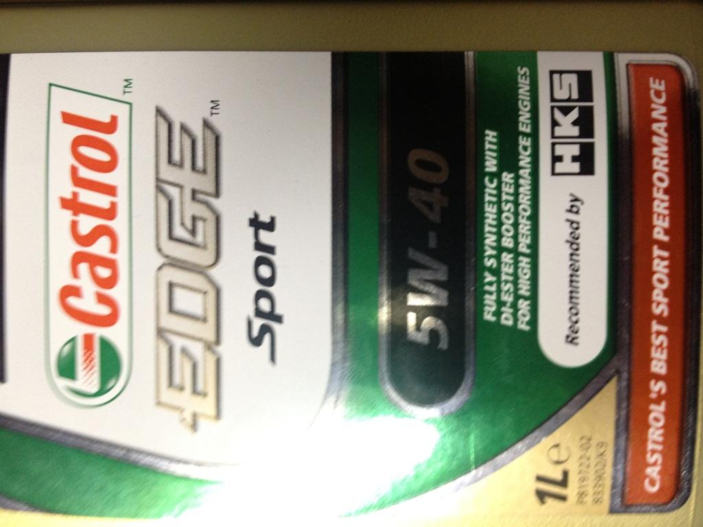

Leju Castrol EDGE SPORT recomended by HKS Úsměv
IMG_0703.JPG, 90.46 kB
