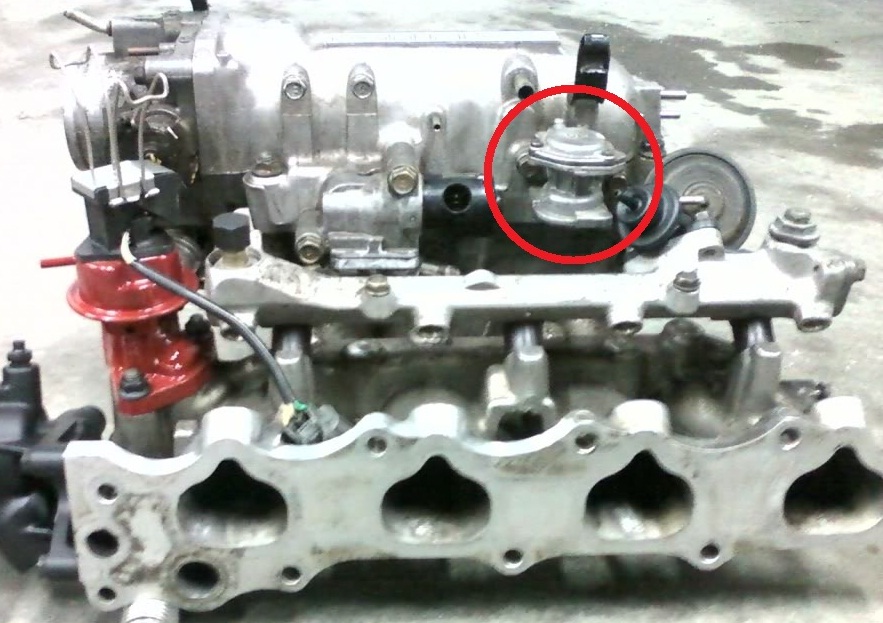

Uz nejaky mesiac som hrdym majitelom svojej prvej hondy. Konkretne je to preluda 5g bb9 aj ked som jej najprv moc nevedel prijst na chut (2.0) ale.... Asi preskocila medzi nami iskra, alebo co a uz v tom lietam s vami Mr. Green
V kratkosti:
O preludu sa bohuzial byvaly majitel moc nestaral. Teda staral sa asi tak ze lial do nadrze benzin a vozil v nej cement. Tak uz mam za sebou zameskanu udrzbu ako oleje, naplne, filtre, sviecky, kotuce, vsetky capy prednej napravy, horne ramena, manzety, poloosy a ostatne drahe sprostosti. No este ma vela veci caka. Najblizsie (ked budu nejake zetony) mam v plane vyvarku zadnych lemov, nastrek podvozku a novy lak. No najprv chcem poriesit mechanicke veci. Na lak to nejazdi..
Mam na vas maly dotaz. Momentalne sa pustam do swapu sania a 4-2-1 zvodov z H23 na moj F20A4, ale nechcem zakladat zbytocne novu temu. Potreboval by som vediet co je toto za udelatko respektive na co konkretne sluzi? Nikde neviem o tom nic najst...
dakujem
ps:Ak by sa nasiel niekto kto ma s podobnou upravou skusenosti a bol by ochotny sa o ne podelit bol by som mu velmi vdacny pifko

Ten zakroužkovaný blbinec přerušuje a nebo propouští vzduch do ventilu na volnoběh co je vlevo od něj neboli IAC.Pokud tam budeš dávat sání z 2.3 acco nebo prelude,musíš ho zapojit před klapku.
Dával už jsem 2.3 sání na dva 2.0 a pokaždé to bylo + pro motor.Kachněcrx a Mystickovi.Kdyby něco tak se ptej. je to dobrý

nieje to podmienka aby to mal, ja som prehodil len iacv bez toho valca a volnobeh ide-kolisu otacky za studena ale to moze byt koli diere pri lambda sonde-dam ie snimac teploty vyfukovych plynov a mam tam len zavit

Jestli muzu trochu poopravit, ta zakrouzkovana vec je Air Boost Valve a pouze pousti vice vzduchu do motoru pri startovani. Je to takova blbinka kterou mely tusim pouze P4G, mam ted sani z P5G a tam uz neni ani obrobena tesnici plocha a ty otvory jsou zaslepeny takze jsem to tam ani nedaval a funguje to spravne aj bez toho. je to dobrý

Tak já zase poopravím tebe. je to dobrý Pokud se to pokazí nemáš šanci seřídit volnoběh.Vlastní zkušenost a zdlouhavé hledání proč a co.Než jsem došel k tomu jak to funguje a proč to tam je to bylo pár krabiček cigár. je to dobrý
