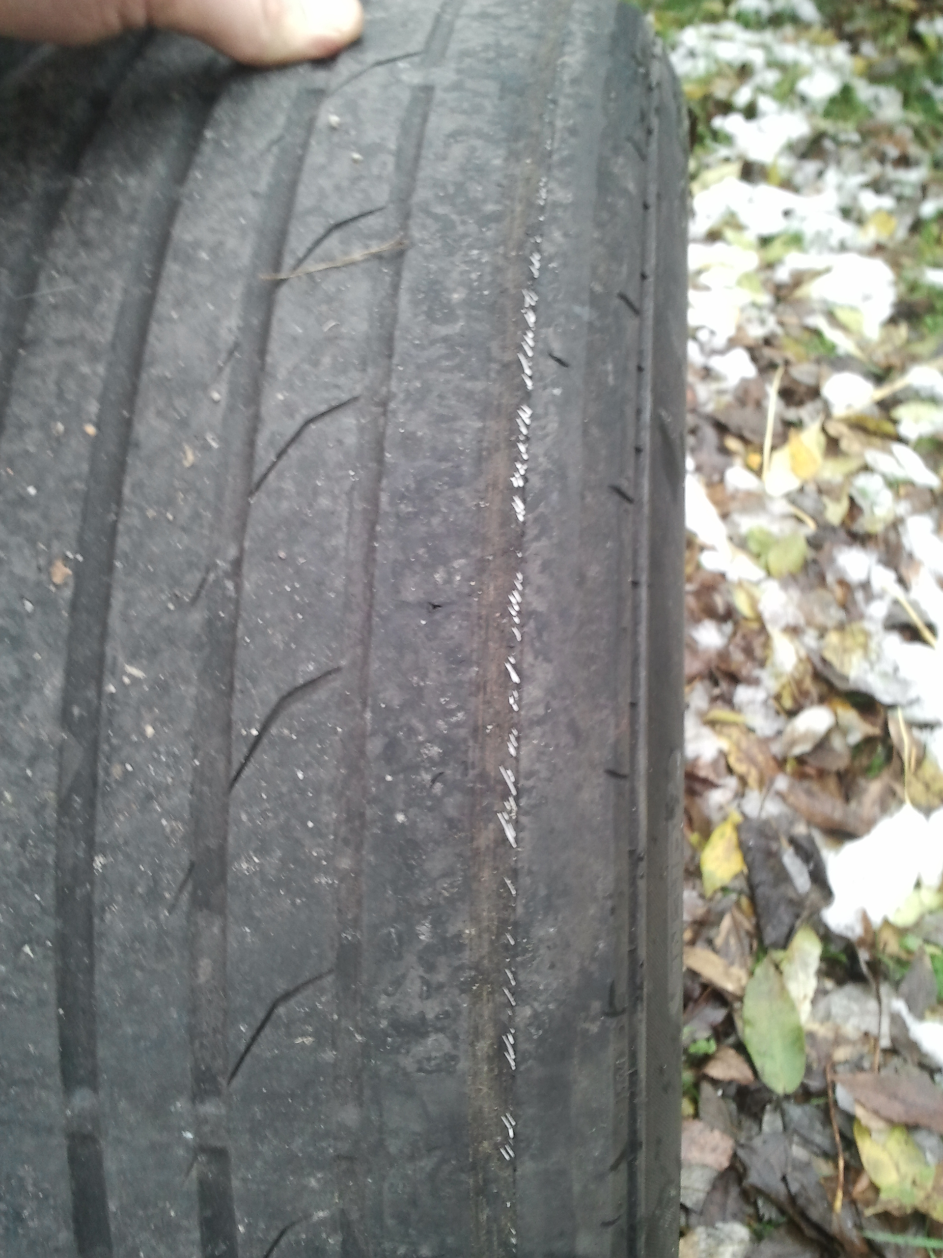

ahoj snad poslední otázka, poslední dobou mám problémy se špatným sjížděním gum, v servise nevěděli co s tím Geometrii úplně rozhozená (jedno kolo o 1°30´ vyosené druhé OK. Teďka jsem to tak prohlížel a zdá se mi že je jedna strana kola jako kdyby do A (mírně nakloněné spodkem ven - sjíždí se vnitřek gumy což by sedělo) tak se ptám, čím by to mohlo být, tlumičem, pérem, či těhlici (poradil kamarád). Díky moc
EDIT: Gumy jak letní tak zimní strašně hučí cca od (20 - 140km/h) ale když zatáčím doprava v jakékoliv rychlosti tak hučení přestane, kolo jako kdyby si sedlo ....
Ps: nejspíš to na to stranu bouralo, je tam i jiný odstín blatníku (pokud to pomůže)
Díky moc aspoň za jednu odpověď, už jsem bezradný z toho Bueee
Letní guma asi po 12 000km (jak jsem ji dával měla 6mm)

Pokud se ti to takhle sjíždí tak se zkus zaměřit na tlumič nebo tu těhlici. Tlumič může být ohnutý nebo může být špatné uložení. S tou těhlicí je to taky dost možný, může být taky někde hnutá

[quote="Peliator"]Pokud se ti to takhle sjíždí tak se zkus zaměřit na tlumič nebo tu těhlici. Tlumič může být ohnutý nebo může být špatné uložení. S tou těhlicí je to taky dost možný, může být taky někde hnutá[/quote]
každý říká něco jiného, znamý mechanik říká že by to mohlo být v uložení tlumiče v karoserii či v horním rameně...

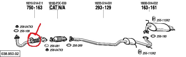

Zdravím.Neměnil jste náhodou někdo vlnovec výfuku?cca po 2 letech kdy jsem měnil za kompletní přední díl se utrhl tak bych rád vyměnil jen tuhle část.Potřeboval bych vědět jaký máme jeho rozměr,díky pokud někdo bude vědět.

Ahoj me odešel teď jak sem měl špatny ten kat a nechal sem tam navarit nejakej z elitu. Šířka byla víceméně stejna ale delka byla asi 200 což oproti tomu co tam bylo je o dost delší, ale funguje to v pohodě
rozměr už asi nevíš co.mne se zdá že to je nějak 7x15 asi.Jak na svini za měsíc dělám technickou a dnes mi rozbil kámen čelní sklo asi 3 cm přímo před řidiče,když se daří tak se daří.Na hondě mi řekli origo 12000,replika 6000,našel jsem na netu i za 2500 tak zkusím jít do toho,stejně v zimě trefím další když vyjedu s mím štěstím Velmi šťastný

Hm tak to doufam ze kaminek nepotkam Smutný No ja mam jiný svoty nerezový takze rozmer stejenj nebude a na origo svodech mam ten vlnoves taky prasklej. proste zmer ten výfuk a najdi nejakou pribliznou shodu a sikovnej clovíček ti to svaří.
