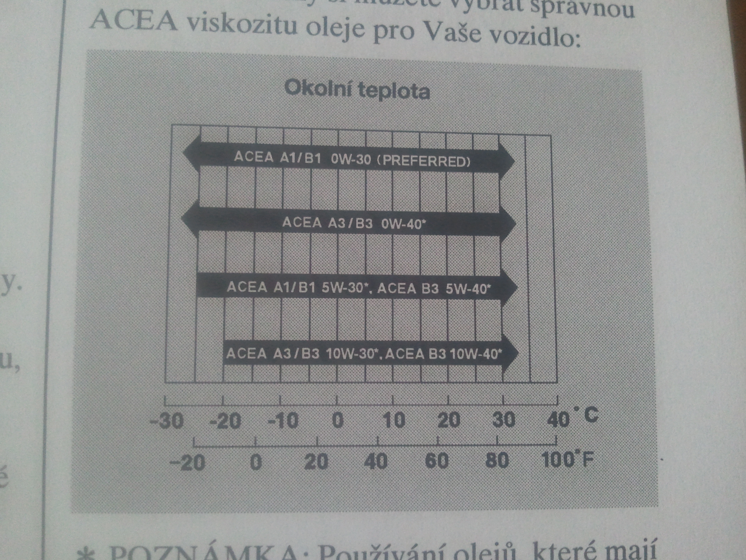

Podelite se o to kdo co leje do iCTDI?Mam doma Shell ultra extra 5w-30, ale ted ctu v servisnim manualu, ze tam ma byt 0w-30.Co je teda nejvhodnejsi?

[quote="Clymax66"]Podelite se o to kdo co leje do iCTDI?Mam doma Shell ultra extra 5w-30, ale ted ctu v servisnim manualu, ze tam ma byt 0w-30.Co je teda nejvhodnejsi?[/quote]
To je ozaj napisane v servisnom? To sa mi vobec nezda.........tam vzdy byva graf....

miro852 napsal:
přesně tak.

Sorry, neni to servisni, ale asi se to jmenuje uzivatelsky manual.

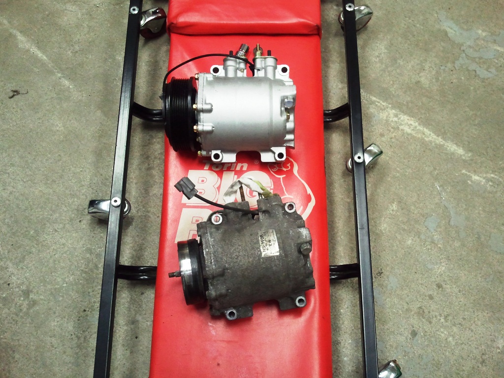

Tak mám za sebou výměnu klimakompresoru. Byl to masakr a bez Davera bych to nedal. tímto mu děkuji. Nový klimakompresor 6500,- . Nabídka na vrakáči za 6tis jetý Velmi šťastný
Ložisko z řemenice se nedá vylisovat. Řemenice praská v místech odlehčení.

crxmann napsal:
super info !!!
odkud máš ten kompresor? nevíš, zdali má iCTDi stejný?

autokelly to znamená se zárukou. Jinak dle EPC je na benzínech toto číslo : 38810-RBA-006 a na dieslech toto : 38810-RBD-E11 tak ti nevim. Ale tak mám starej, když najdem někoho s naftou co má venku starej tak to můžeme fotograficky porovnat.

nafta ma compresor iný,je tam menši priemer remenice(kvoli nižším otáčkam diesl.motoru)Menil som na jar...použitý za 3500kč.
